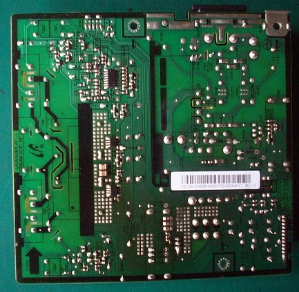

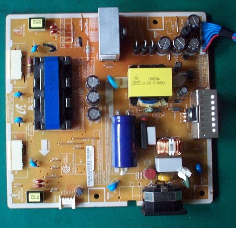

[image] [image]
De inverter is het zwarte met de blauwe streep er over met links de 4 aansluitingen voor de tl buisjes neem ik aan.
Nu kan ik deze print wel een voeding geven maar dan kan ik verder toch niets meten, ik kan hem niet aanzetten oid.
Of zou ik een spanning op de 4 punten van de tl aansluiting kunnen meten en hoe hoog zou deze dan moeten zijn?

Terug bouwen en om de beurt de ene en de andere los maken en kijken of er bij beide licht is. Ook kun je de trafootjes ohms doormeten.
