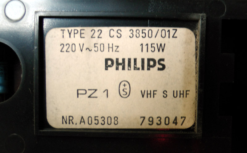

Ik zoek deze Philips 22CS3850 uit 1982-1984, toen het luxe model uit de K35 serie.
Televisie moet wel in een nette staat zijn. Beeldbuis mag slecht zijn, heb nog een perfecte liggen. Ik zoek alleen de 56 cm met stereo en teletekst.

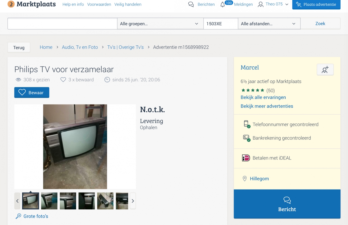

Hallo Marcel,
Staat wel op de bekende verkoop site
Maar of het type is wat je zoekt
Je kan contact op nemen
Grt René![[image]](images/uploaded/202009130923225f5de50a8bb4a.jpg)
Philips 22CS3850 K35 - 56 cm stereo en teletekst
door henkk56
, 13-09-2020, 11:35 (2214 dagen geleden) @ RenéDaemen
Maar dit is een K40 bovendien 66 cm.
Kompleet met de Philips anti-afbrand modificatie.
Henk
door Marcel van Grinsven
, Rosmalen, 13-09-2020, 11:36 (2214 dagen geleden) @ RenéDaemen
Bedankt voor de tip, helaas is dit een K40. Vroegere K40's hadden dezelfde kast.

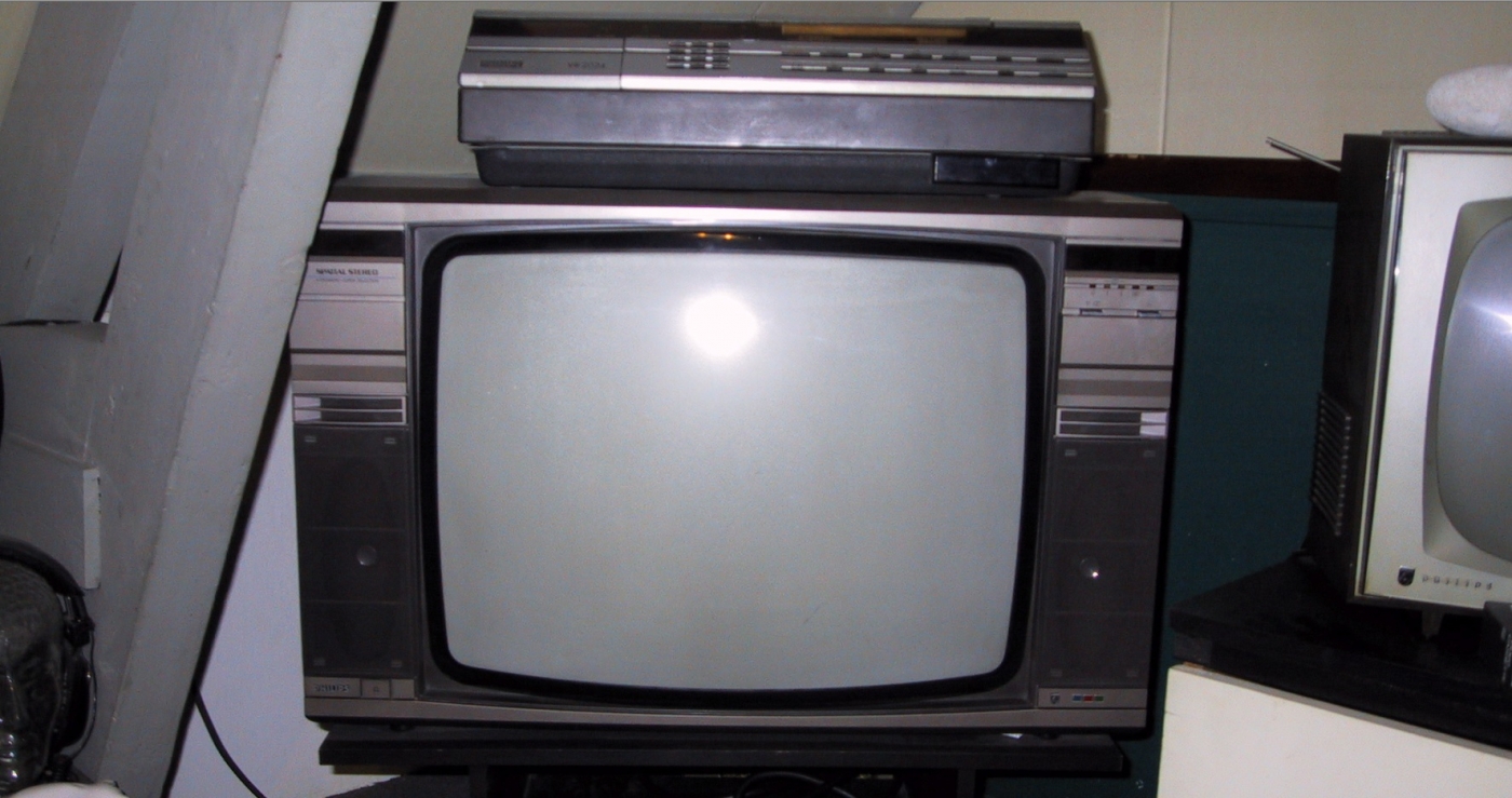

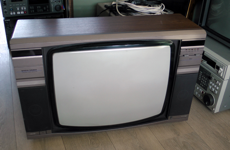

Gisteren de gezochte K35 opgehaald.
Zo zie je wel weer, komt allemaal wel een keer boven water.

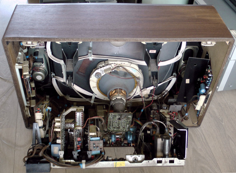

Had toevallig gisteren nog die audio versterker in mijn handen.
Rechts zijkant.
Maar volgens mij kwam die uit de K40 versie van dit model.
Hopen dat er nog licht zit in de buis.
Destijds die K40 versie gedemonteerd daar de buis wel heel veel uren weg had.
Stond iedere dag uren aan, nog knap. Dacht 2006 gesloopt en dus na 22jr.
Dat was deze.

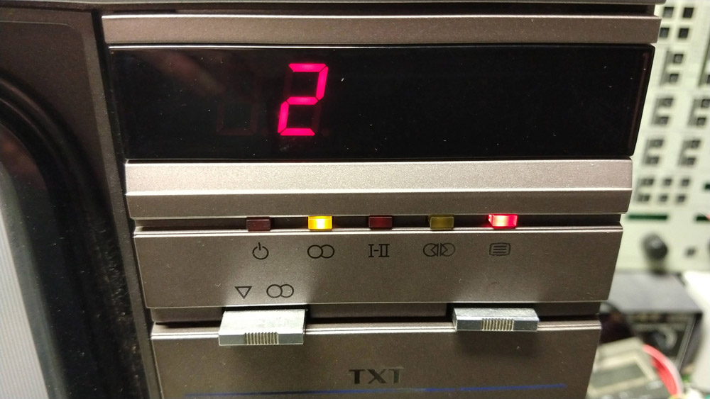

Al even mee bezig geweest.
Was helemaal dood, sluiting in D562 en D567, daardoor inwendige zekering in de trafo voor netscheiding onderbroken.
Nu wat leven in, geeft nu een E1 melding aan, dus wellicht meer problemen.
Beeldbuis nog niet getest, laat mij verrassen als er weer een beeld uit komt.

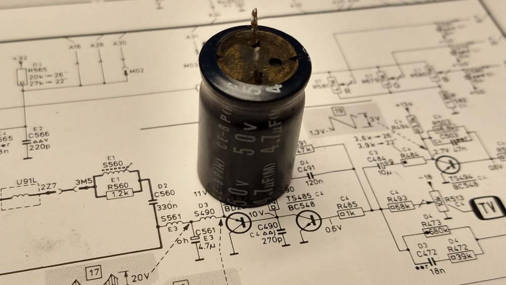

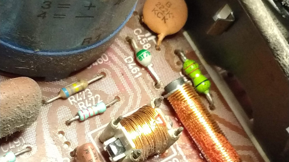

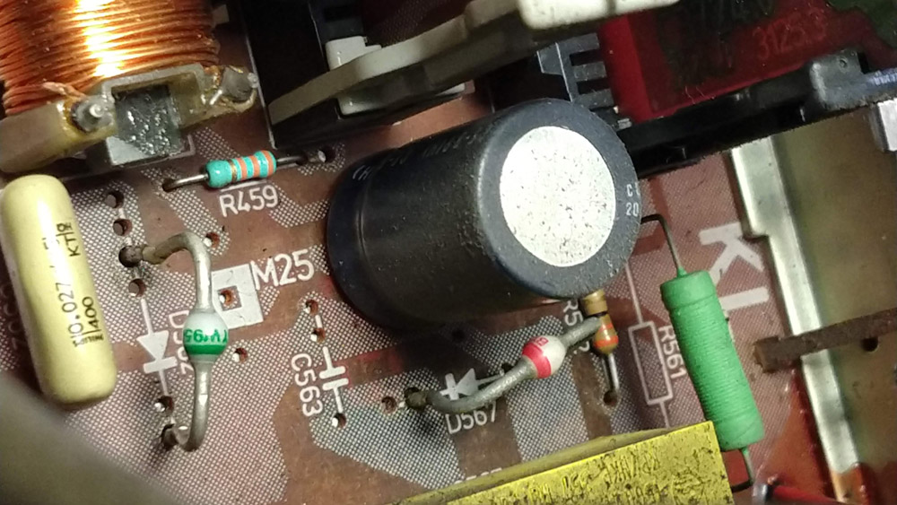

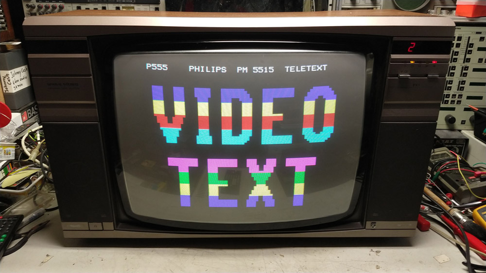

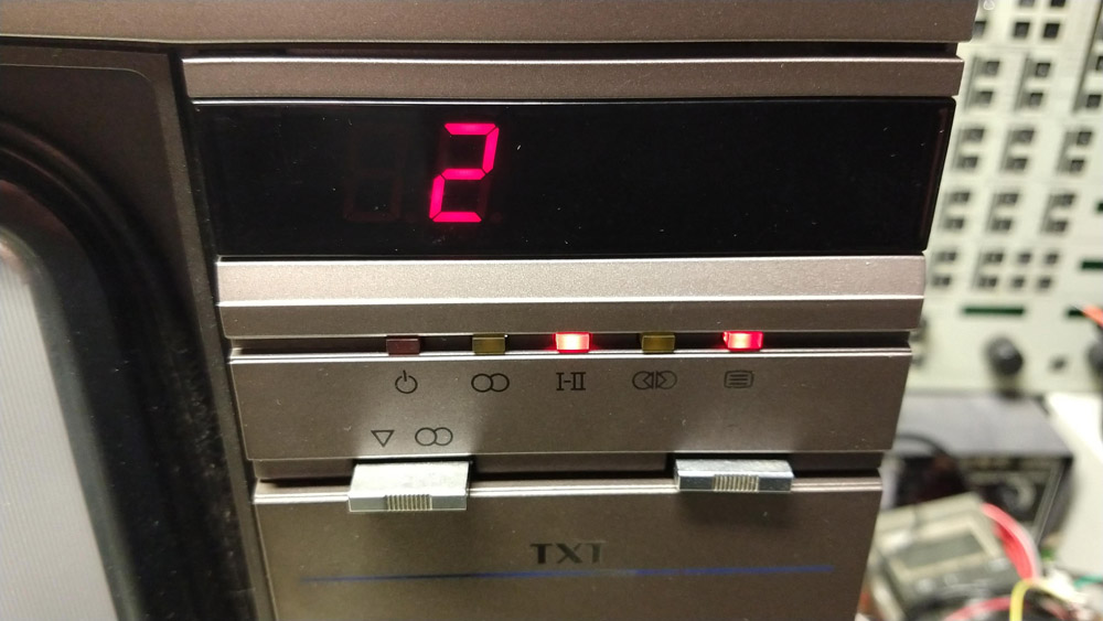

Vandaag weer verder gegaan, nu werkt alles weer.
Drie diodes en elco volle sluiting.
D461,D562,D567 en elco 561. Volgens schema een normale elco, maar hoort een bipolaire in.

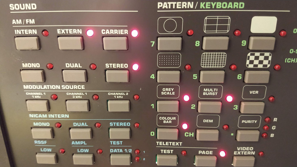

Met de PM5515 testbeeld generator de functies getest, teletekst, stereo en twee talen geluid.
Zoals op de foto's te zien is de beeldbuis nog in perfecte staat.

Dat 2 talen is maar kort geweest.

Elco(bipolair), zo zie je maar weer, is blijven opletten, schema's zijn niet heilig.
