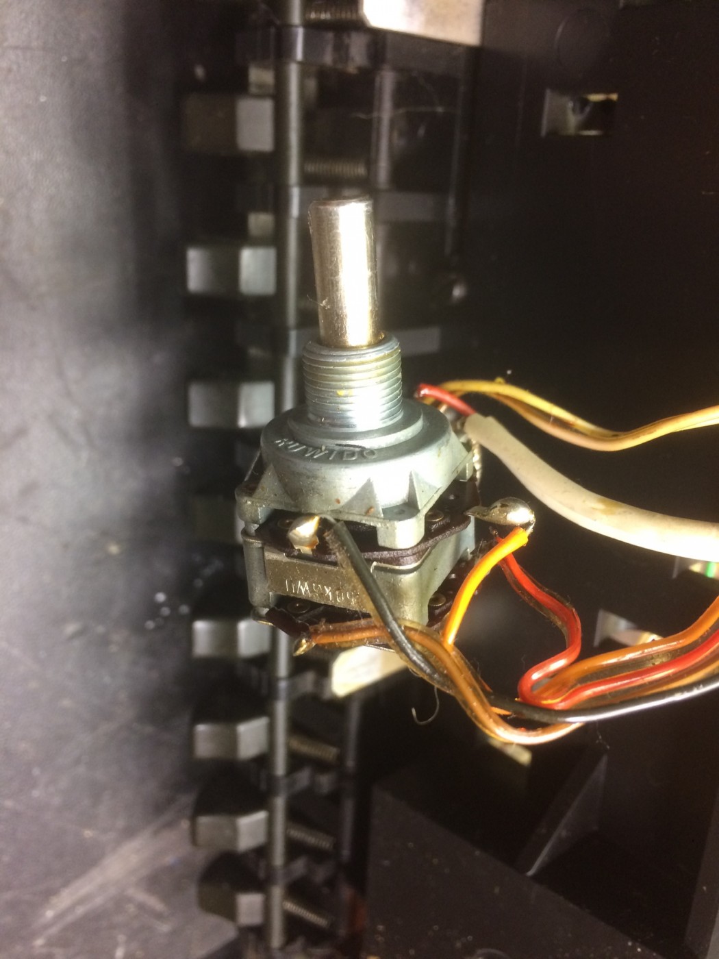

Hallo allen,
Ik ben bezig met de reparatie van een Philips 22RH561 vissenoog versterker.
Daarvan is de volume potmeter onderbroken.

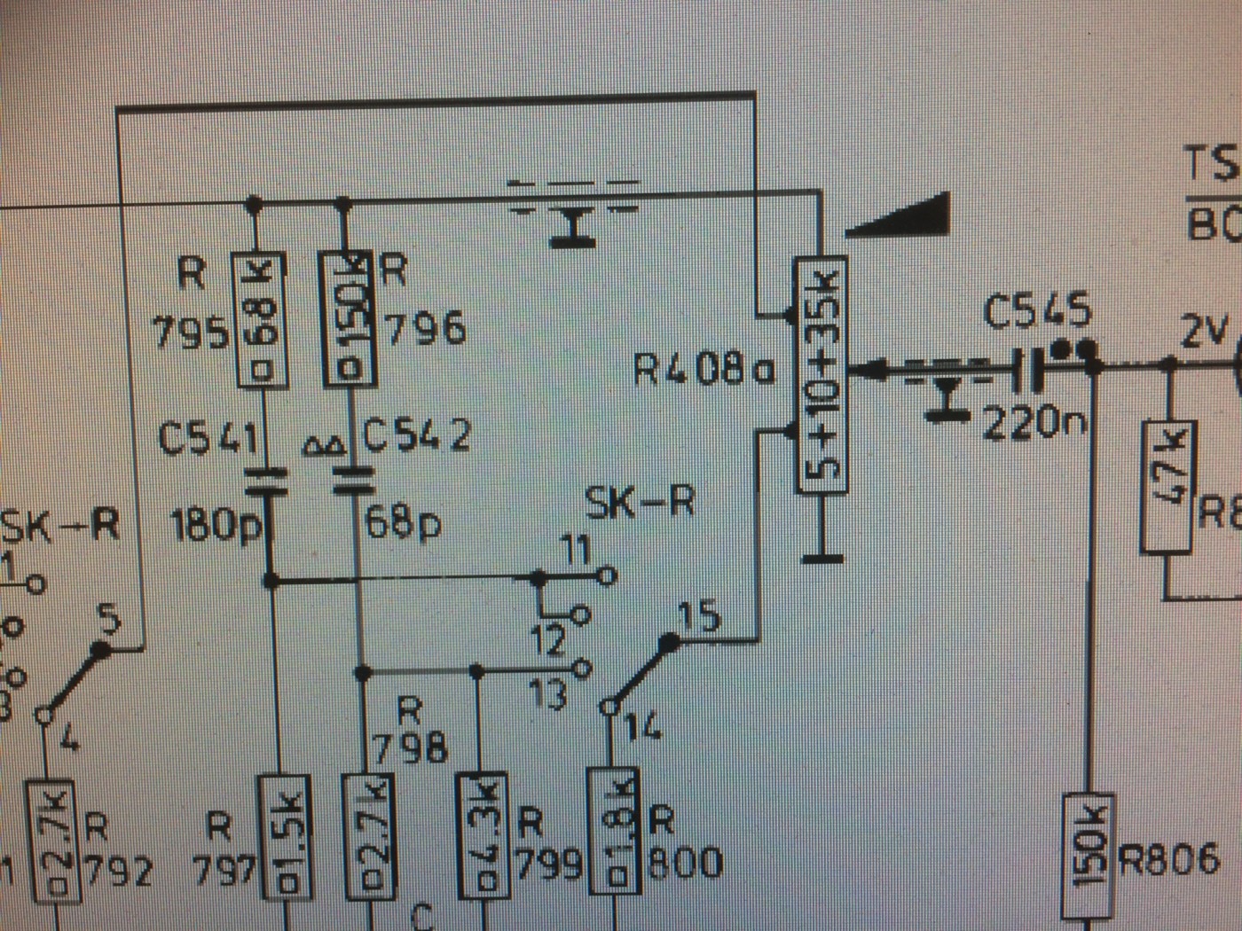

Waarde 5+10+35K. Deze heeft dus twee aftakkingen voor de loudness
Heeft iemand er toevallig nog een liggen?
Ook de beide metertjes zitten vast.
Als iemand die ook heeft zou dat mooi zijn.
Ook de beide plastic zijkanten zijn verdwenen.
Eventueel een sloop versterker is ook prima mag ook een 22RH521 zijn.
Zit dezelfde potmeter in.
René.

door pe1dpf ⌂ @, Oosterhout NB, 04-10-2020, 13:20 (2146 dagen geleden) @ kris
Dat van die metertjes ga ik eens proberen.
Maar eerst nog een andere potmeter want die is niet te herstellen.
Koolbaan gebroken, vraag me niet hoe het kan maar helaas het is zo.
René.
