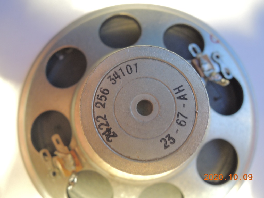

Beste Forumleden,
Voor mij draagbare zw/wt Philips TV 11LX520AT zoek ik de luidspreker. de originele LS heeft een onderbroken spoel, De aansluitdraden heb ik zo dicht als mogelijk bij de conus schoongemaakt en Ohms gemeten: een onderbreking in de spoel.
In de TV documentatie staat geen LS typenummer vermeld. Wel staat in de service data aangegeven dat de LS Imp = 15Ohm / 0,5W. In het conuspapier is het getal "2053" geperst.
Op de luidspreker staat een Philips codering: 2422 256 34101 en 23-67-AH (prod info?)
De LS heeft een diameter van 10,5cm en een hoogte van ca. 34mm.
Als alternatief heb ik gevonden de AD4070.Y15 (Imp = 15Ohm, 1W).
Wie kan mij (bij voorkeur) aan de originele LS helpen of de AD4070/Y15.
Zie de foto's.
Groet, René

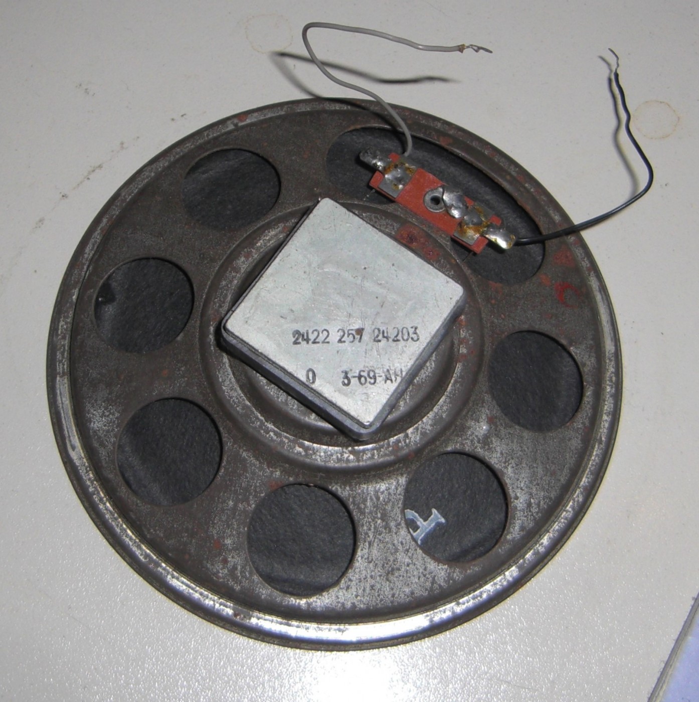

door Ben ⌂ @, Dijkdorp, 09-10-2020, 20:35 (2149 dagen geleden) @ gbr
Mocht niemand een origineel hebben mag je deze bij mij ophalen.
(LxBxH is 10cm x 10cm x 3cm.)
Groet en prettig weekend, Ben
TV luidspreker 11LX520AT
door gbr @, 09-10-2020, 22:27 (2149 dagen geleden) @ Ben
Hallo Ben,
Dank je voor je aanbod. De LS die ik zoek is geheel rond en wordt met 3 klemmetjes in het chassis vastgezet. Er is geen ruimte voor het vierkant met bevestigingsgaten van jouw speaker.
Ik zoek dus een luidspreker rond zoals is te zien op de foto. Het liefst zou ik een originele LS vinden maar de AD4070/Y15 is een goed alternatief.
Dus zoek ik verder - wie helpt?
Groet, René
door Otto @, Drenthe, 10-10-2020, 13:36 (2148 dagen geleden) @ gbr
Je kunt die "oren" er toch afknippen met een blikschaar? Eventueel nog wat navijlen...
Otto
Ohm sweet Ohm...
door Andries van Dekken. @, Surhuizum., 10-10-2020, 16:39 (2148 dagen geleden) @ gbr
Als je de onderste foto goed bekijkt zie je het draadje van de spreekspoel
naast de litze,zit er niet goed aan vast.
Dit heb ik ook wel eens meegemaakt,de oplossing is dan:de verbindingen met een
scherp mespuntje lakvrij te schrapen en een druppie soldeer er op en het is klaar.
Heb bij deze l.s.p.'s nog nooit een onderbroken spreekspoel mee gemaakt.
Zou het niet lukken is er nog niets verloren.
Succes
Grt Andries
door gbr @, 10-10-2020, 18:35 (2148 dagen geleden) @ Andries van Dekken.
Hallo Andries,
Je hebt erge scherpe ogen. ik heb de litze draad richting conus aan beide kanten nog verder schoongemaakt en opengelegd en over de volledige lengte gemeten: beide waren ok.
Vervolgens het begin van de spoeldraad aan beide kanten opgezocht. Uiteindelijk heb ik in de relatief dikke rubbermassa beide spoeleinden gezien en geprobeerd om ze ca. 0,5mm schoon te maken. Maar dat is mij niet gelukt. Ze waren te kort om aan te meten. De spoeldraden zitten goed vast in een soort rubbermassa en als je aan de rubbermassa trekt dan trek je de zeer fragiele spoeldraden mee stuk. En dat is dan ook gebeurd.
Dus ik denk dat je gelijk hebt dat de spoeldraad niet in de spoel onderbroken was maar aan de spoelkant is afgebroken of onderbroken om welke reden dan ook.
Dit is het definitieve einde van de originele LS maar daar is niets aan verloren want de LS was al defect.
Dank je voor je bijdrage. Groet, René
door Andries van Dekken. @, Surhuizum., 10-10-2020, 20:16 (2148 dagen geleden) @ gbr
Was ik vergeten te vermelden,maar je kunt die substantie met hete soldeerboutpunt wel verwijderen en op deze manier proberen om het draadje weer te pakken te krijgen.
Zoals gezegd spreekspoel is zeker niet defekt.
grt Andries

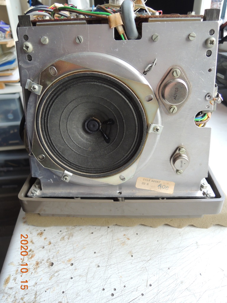

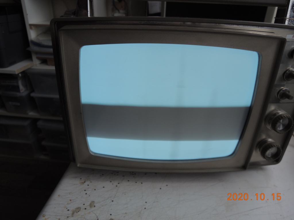

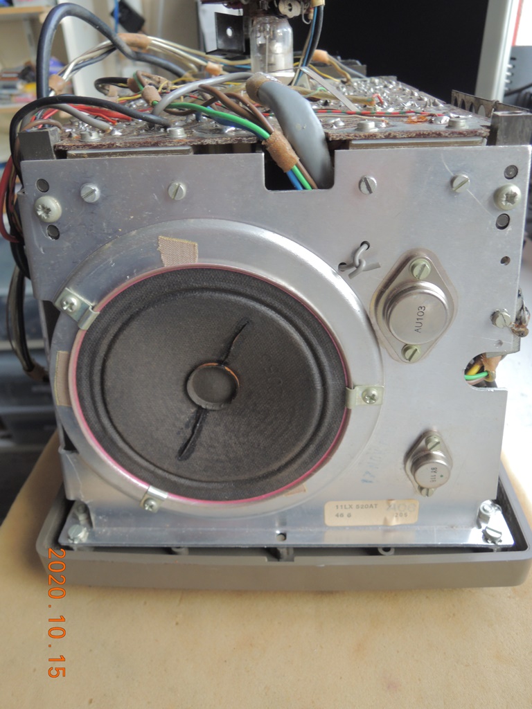

door gbr @, 15-10-2020, 17:47 (2143 dagen geleden) @ gbr
Beste Forumleden,
Helaas heb ik geen aanbiedingen ontvangen voor een originele luidspreker tbv mijn draagbare Philips (Aristona) TV 11LX520AT.
Wel hebben Ben en Leo Snoeren een alternatieve LS aangeboden. De LS van Leo heb ik overgenomen en gemonteerd. Maar het (sterke) uitwendig magnetisch veld van de LS, waar Maarten Bakker vraag over stelde, veroorzaakte een sterke beeldafwijking.
Vervolgens heb ik de LS (met "4 oren") van Ben opgehaald. Ik vermoedde dat een mechanische aanpassing nodig was om de LS in de TV te monteren. Echter de LS en de klemmetjes paste zonder probleem. Dus eind goed al goed. Iedereen bedankt voor de geleverde bijdragen.
Zie de foto's van een originele LS, de vervangende LS in de TV en het TV beeld.
Groet, René
