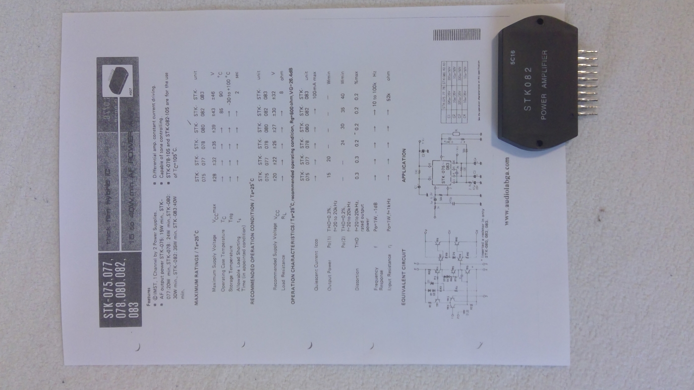

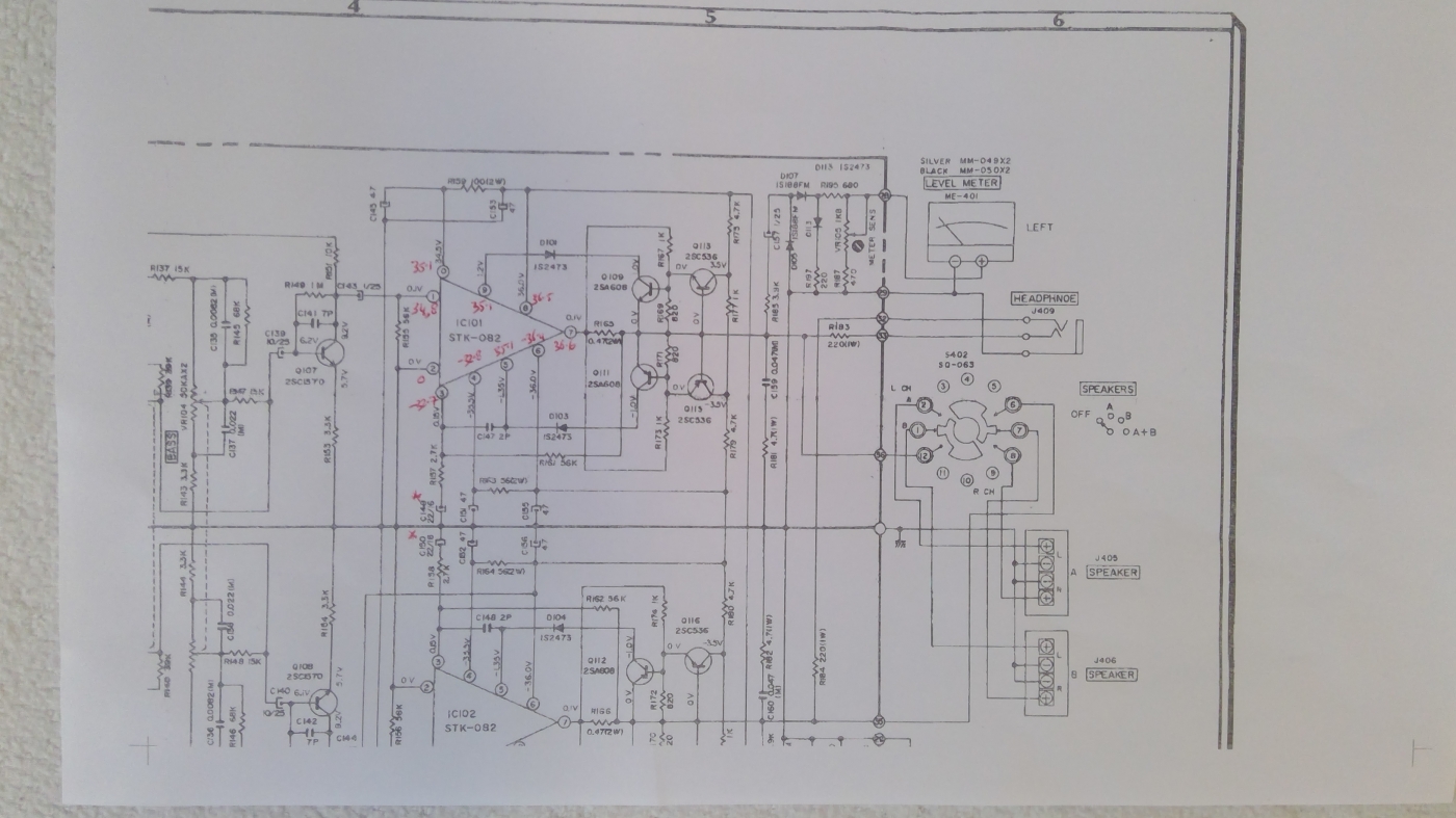

Voor reparatie van een leuke eind-jaren 70 amp, de Akai AM-2350, ben ik op zoek naar een STK-082. Dit is een zgn. thick film hybrid IC. Deze IC heeft het begeven in het linker kanaal, het rechter kanaal lijkt ok. Van de module in het linkerkanaal zijn pinnen 8/7/6 zijn kortgesloten, eindtrap is dus kaduuk.
Heb het internet afgezocht, dit IC wordt niet meer gemaakt, er wordt op Chinese sites wel wat aangeboden maar dat vertrouw ik niet helemaal/helemaal niet, op sommige foto's is zelfs gewoon te zien dat er origineel een ander typenummer opstond (AH003).
Op de site van een electronica shop in Andijk kan ik 'm wel vinden, maar heb nog niet met ze gebeld want prijs incl verz.kosten is toch wel redelijk hoog in vergelijking tot wat het versterkertje nog waard is denk ik.
Is er iemand die nog zo'n IC heeft liggen, of weet waar ik betrouwbaar een vervanger op de kop kan tikken?
Alvast bedankt voor het meedenken,
MVG Bart

En gevonden : STK-082 power amplifier, thick film hybrid IC
door Bart vdC @, 25-10-2020, 09:34 (2126 dagen geleden) @ Bart vdC
Uiteindelijk de module in Andijk besteld en reparatie is inmiddels gelukt, versterkertje speelt weer prima :-) . De module was voor zover ik kon zien inderdaad NOS (New Old Stock). Allen bedankt voor het meedenken.
