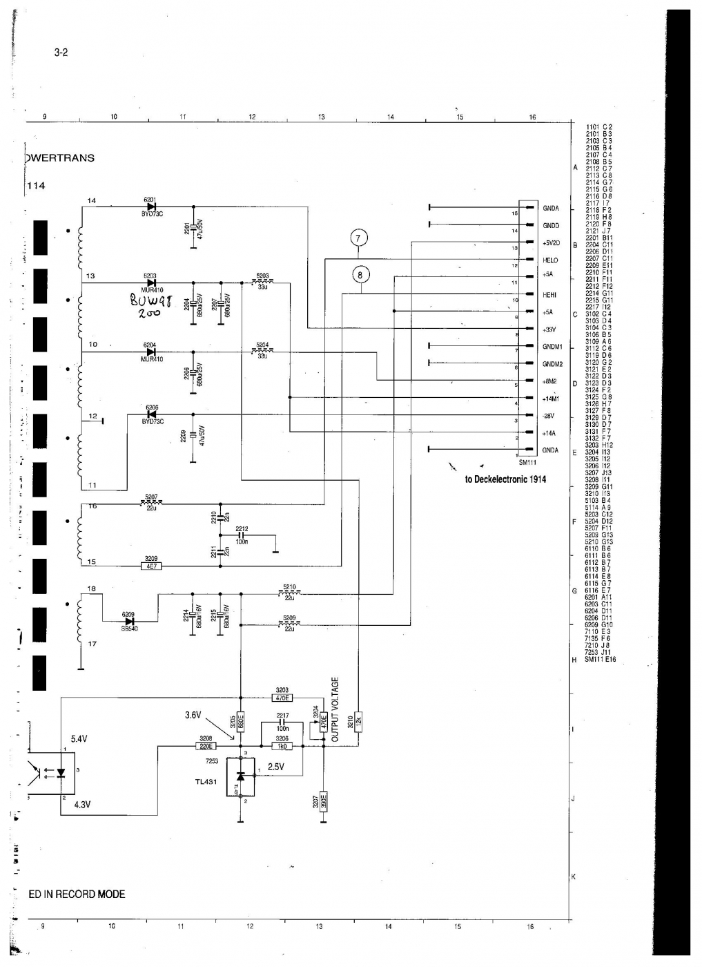

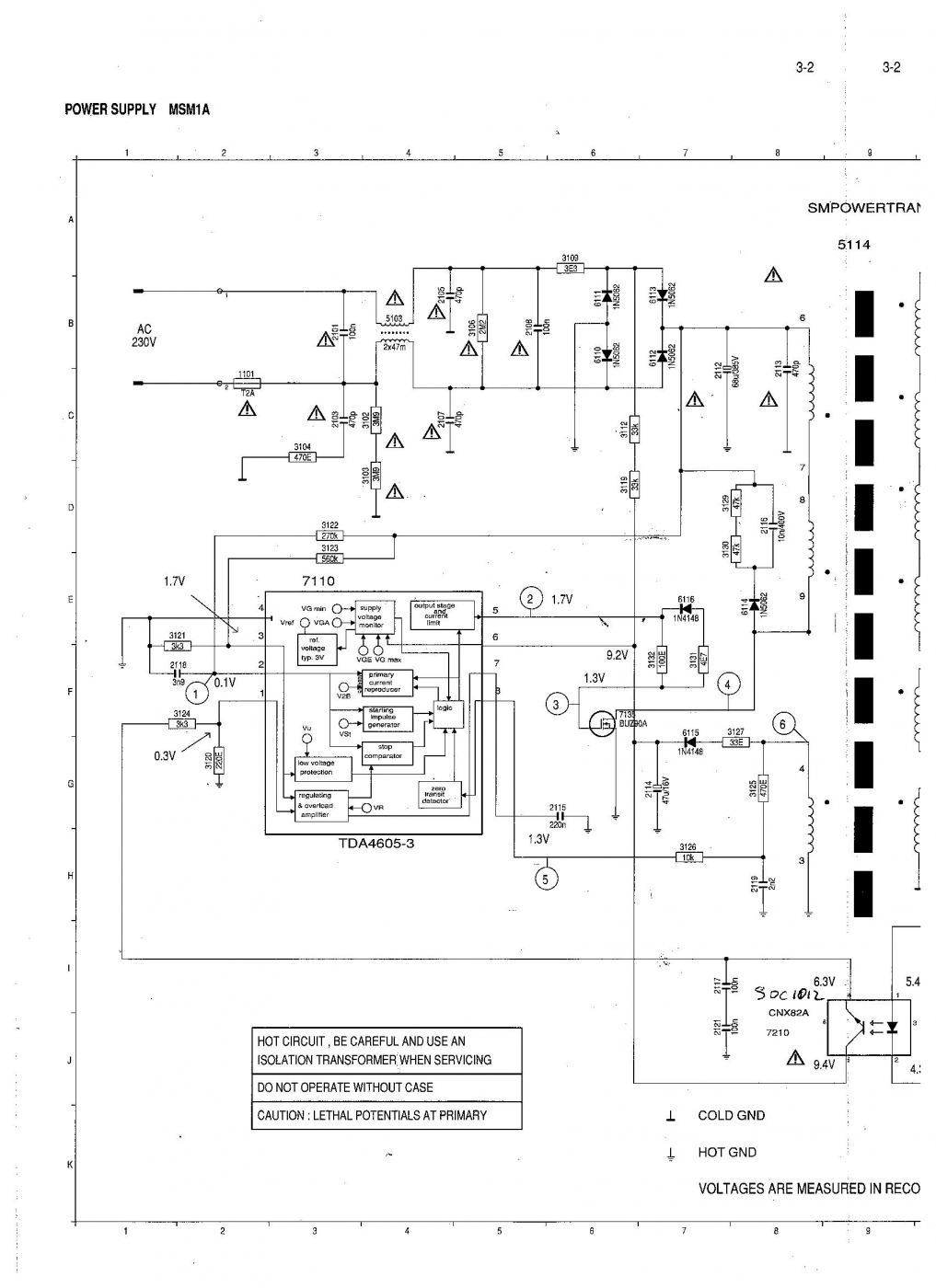

door andre cleeren @, 21-10-2020, 10:53 (2130 dagen geleden) @ frits
hier in bijlage het schema van de voeding veel succes[image][image]

door andre cleeren @, 21-10-2020, 16:57 (2129 dagen geleden) @ frits
hierbij het voorste gedeelte van de voeding foutje bij het uploaden

door frits @, Meppen Dtsl., 21-10-2020, 19:56 (2129 dagen geleden) @ andre cleeren
Bedankt Andre voor deel 2 :-)

door Maarten Bakker ⌂ @, Haarlem/Delft, 21-10-2020, 20:02 (2129 dagen geleden) @ frits
Gewijzigd door Maarten Bakker, 21-10-2020, 20:03
Mogelijk is het dan 1 model later of een andere uit dezelfde reeks waar de SPH4690 inzit waar ik aan dacht, maar het voedingsontwerp is in grote lijnen hetzelfde. Ik zou dus alsnog checken op defecte secundaire diodes en inderdaad die kleine elco.
