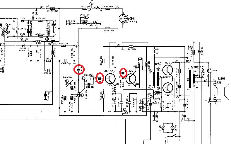

Ik heb even een vraag aan de kenners op dit forum. Ik heb een Greatz Superpage 47C transistorradio welke sinds kort problemen heeft met de versterking. Het geluid is vervormd ook op de audio ingang. Dus ik zoek het in de eind versterking. Hier zitten 2 AD155 transistoren in en deze wil ik graag vervangen door moderne types.
Dan wordt dat wel een serieuze uitdaging: vervangen door een nieuwere transistor, je bedoeld daarmee een silicium transistor? In veel gevallen moet je een belangrijk deel van de versterker aanpassen omdat je met een geheel andere drempelspanning te maken gaat krijgen.
Maar waarom niet gekeken wat er aan de hand is? Denk je dat de eindtransistoren defect zijn, of heb je dat gemeten? Vervorming kan ook uit de voorversterker komen (die kans is best groot).
Ik zou eerder de met rood omcirkelde condensatoren verdenken:
Controleer ze eens.....
Edit: ik zie net dat er een oortelefoon uitgang op zit: plug hier eens een koptelefoontje in en lijster eens of de vervorming weg is of niet. Geen vervorming, dan heb je gelijk en zit de fout in de eindtrap. Wel vervorming? Dan is de eindversterker zeer waarschijnlijk prima in orde....

Als het signaal op de audio ingang al vervormd is, zie ik geen reden om meteen de eindtransistors te verdenken. Best mogelijk dat de vervorming in het HF of MF deel van de ontvanger ontstaat. Kun je aangeven waar in het schema de vervorming al aanwezig is (en waar nog niet)?

door Leo Snoeren ⌂ @, Dongen, 23-10-2020, 10:12 (2128 dagen geleden) @ Arno
Gewijzigd door Leo Snoeren, 23-10-2020, 10:13
Er lijkt dus een slecht contact op de print ofzo.
Hallo Arno,
Zoals je in het schema kan zien wordt de eindversterker uitgeschakeld op het moment dat je een hoofdtelefoon aansluit. In de connector zit een schakelaar die de eindtrap afschakelt. Mogelijk maakt die schakelaar slecht contact en heb je door het insteken van een stekker de contacten even verplaatst waardoor het nu weer werkt.
Kijk het even aan. Mogelijk kun je het contact schoonmaken (geen contactspray of zo erin spuiten!)
Schoonmaken van een degelijk contact gaat goed met een stukje stevig papier wat een beetje bevochtigd is met een contactolie. Dit haal je enkele malen tussen het (gesloten) contact op en neer.
