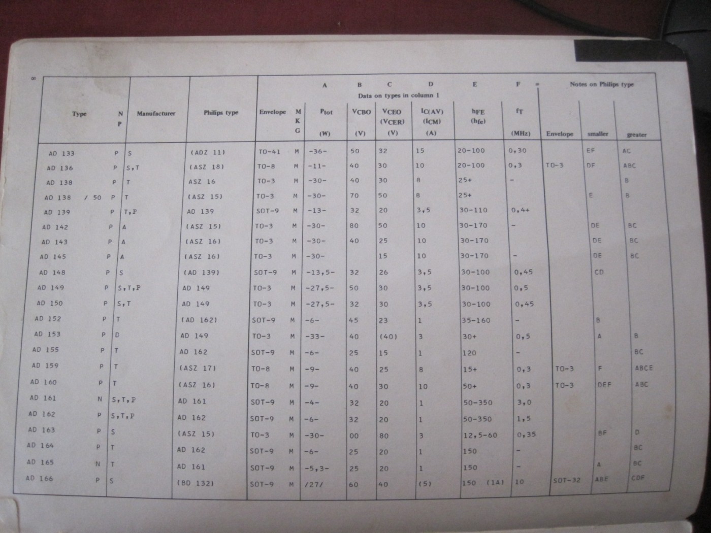

In een Philips vergelijkingsboekje uit 1972 zou de AD162 een vervanger zijn. De AD162 is vermoedelijk minder zeldzaam als de AD155.
Twee parameters hebben hogere specificaties (Spanning VCBO en VCEO)Dat is hier niet van belang, de toegepaste spanningen in de radio zijn veel lager.
