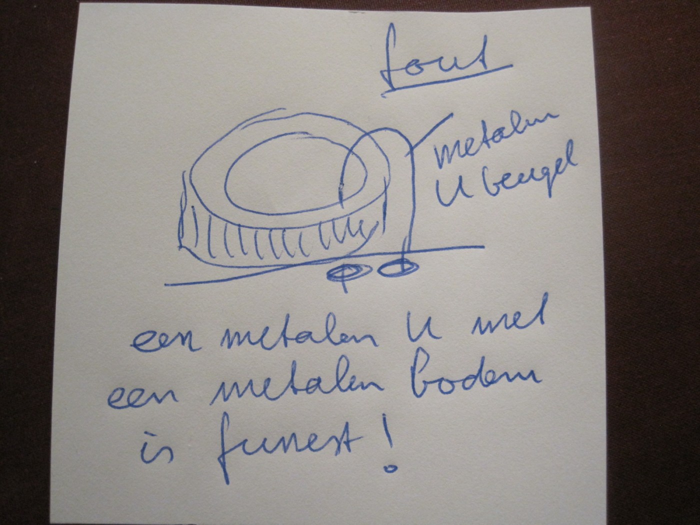

Met de bijgeleverde platen, rubberen schijven en de bout gaat het goed. De trafo's zijn zgn wild gewikkeld, de windingen liggen zonder isolatie over elkaar. Dat houdt in dat je ze alleen mag vastklemmen met twee rubberen schijven tussen de platen.
Sommige trafo's hebben geen platen, maar zijn in het midden gevuld met een harskern. Als het goed is liggen de windingen na montage ook vrij van de bodemplaat waarop de trafo gemonteerd wordt.
Weet je zeker dat de lampjes 10 watt zijn en niet 20? Die zijn zowat even groot.
Het totale vermogen zou dan 320 watt zijn. Als de trafo wat krap berekend is, kan die te warm worden bij langdurig gebruik. De trafo mag liever niet veel warmer worden dan 50 graden. Dan voelt hij al redelijk warm aan.
Je mag de trafo nooit bevestigen met bijv metalen U-vormige beugels rond de wikkelingen op een metalen ondergrond. Dat vormt een kortgesloten winding en daar gaat de trafo wel van stuk.

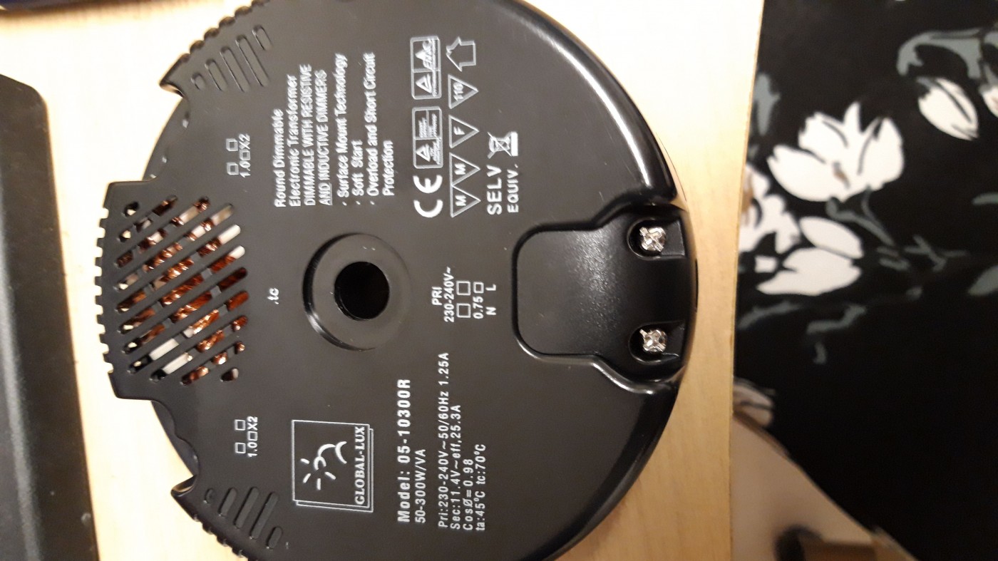

Ringtrafo halogeenlamp
door Martina @, Weerselo Twente, 29-10-2020, 23:48 (2121 dagen geleden) @ Martina
Het is zo een trafo,

door Maarten Bakker ⌂ @, Haarlem/Delft, 30-10-2020, 00:14 (2121 dagen geleden) @ Martina
Dat is stiekum een schakelende voeding en geen echte trafo. Die zijn over het algemeen wel wat kwetsbaarder voor netvervuiling (pulsen enz) en warmte.

door Maurice ⌂ @, Dordrecht, 30-10-2020, 00:57 (2121 dagen geleden) @ Martina
300W 24V dat moet toch redelijk gewicht zijn in kilo's.
Is paar gram is t een inverter.
Is wel speciaal bedoeld voor halogeen?
Halogeen heeft een enorme opstart stroom.
Koud is de weerstand zwaar 0,0
Betekend dat die inverter kortsluit vast moet zijn.
Maar kan niet toevallig zijn dat de lichtschakelaar defect is.
Of ander stom los draadje ergens.
Je tuint er soms zo in.
Beetje rommelen lijkt het te werken, terwijl bv
boven in een verdeel doos met van de wago's er draad half uit is.

door kris ⌂ @, Gent, België, 30-10-2020, 09:08 (2121 dagen geleden) @ Maarten Bakker
De foto kwam niet mee, maar als het een invertor is zou ik er een lampje aanhangen voor de meting. Kan zijn dat die zonder enige belasting niet zijn nominale spanning afgeeft.
En het hoeft ook geen 50Hz te zijn . Meter kan misschien niet volgen. Dus even een goed lampje rechtstreeks aan de trafo.

door Ron Kremer ⌂ @, Groningen, 30-10-2020, 09:15 (2121 dagen geleden) @ Maarten Bakker
Gewijzigd door Ron Kremer, 30-10-2020, 09:18
Die conclusie is juist.
Op het apparaat staat ook 'Surface Mount Technology' en dat is bij een ringkerntrafo nog nooit vertoond.....
Er zit dus overduidelijk elektronica bij ingebouwd.

door Piet van der Pol @, 30-10-2020, 14:45 (2120 dagen geleden) @ Martina
Deze trafo is speciaal bedoeld voor halogeen, en is beveiligd tegen overbelasting en kortsluiting. Dus deze zal niet zo snel defect moeten gaan.
De uitgangsspanning zal een hoogfrequente wisselspanning zijn. De frequentie zal ergens tussen de 30kHz en 40kHz kunnen liggen. Dit is dus met een standaard universeel meter niet te meten.
Verder moet de belasting minimaal 50W zijn. Dus als je onbelast gaat meten, zal de omvormer in een soort hik-mode komen, omdat de belasting te laag is.
Mijn voorstel, om er een enkel lampje aan te hangen, zal dus waarschijnlijk niet werken. Er moeten er minimaal 5 stuks van 10W aan hangen.
Onduidelijk is, wat je feitelijke belasting is. Misschien kan een foto daarvan ook nog opheldering geven.
En heeft er origineel ook een hoogfrequente trafo aan gehangen, of een 50Hz trafo?

door Marbel @, Hoorn N-H, 30-10-2020, 16:03 (2120 dagen geleden) @ Martina
Ik heb zelf ook zo'n lamp gehad en deze maakt gebruik van een schakelende voeding.
Als hier ook nog een dimmer als schakelaar gebruikt wordt moet het wel een speciaal voor dit soort voedingen geschikte dimmer zijn (fase verschuiving)
Ik denk dat het gewoon toeval is dat de nieuwe voeding defect geraakt is, gewoon terugbrengen of omruilen.
