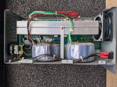

Deze versterker kan ook op 24VDC werken. Er zit een voedingstrafo en een uitgangstrafo in. De versterker is dus waarschijnlijk een balanstrap. Zie de foto's.
Piet

Balanstrappen zijn er in verschillende vormen.
De conventionele balanstrap, met twee gelijke (of meer) gelijke eindtransistoren en twee collectorwindingen op de trafo,of de SEPP Single Ended Pushpull eindtrap, met een stepup transformator, die principieel geen onderdeel is van de versterker eindtrap en nog een paar varianten.
Voor switched mode versterkers lijken ze mij te oud en daar zitten doorgaans ook geen ringkerntrafo's in.
Ik kan er ook weinig over vinden op het WWW
