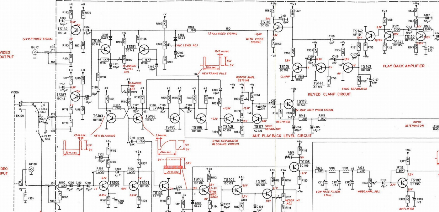

Ik heb hem, Instel potmeter R189 was defect.
Gaf steeds maar klein slagje ivm anders volledig ontregelen van zo'n recorder.
Je verwacht loop van jaren misschien een heel weinig verloop.
Pas toen ik hem in de hoek draaide sprong beeld goed.
Bij uitnemen viel ding helemaal uit elkaar, we kennen dit model ook niet anders.
Had recorder weer in E-E Mode gezet. Dat in Video in doorlussen met video uit.
Hierdoor is een opname met band geheel niet nodig, recorder draait dus zonder band!
Ook dan ontstond dit beeld dus.
Overigens de oude opname zijn nu ook goed die ik voorheen opgenomen had.
Dus zat zeker in Play-Back deel.
![[image]](images/uploaded/202011071242055fa6961dadfd9.jpg)
R189 Blanking IME Adj instel potmeter:
![[image]](images/uploaded/202011071242595fa69653d0372.jpg)

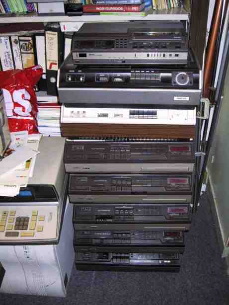

, Dordrecht, 07-11-2020, 22:48 (2158 dagen geleden) @ Marinus J
Rene,
Leuk om te weten.
Schrijf gerust eens wat op forum, wat makkelijker dan heel boek.
Heb zelf ook eens een hele stapel N1502/1702 gekregen.
In alle vormen van ontbinding. Medio eind jaren 90'
En in doosje enkele losse koppen.
Ga er maar aan staan.
Geen documentatie.
Geen idee welke koppen bij welk type recorder, ze verschillen immers en kom daar maar eens achter.
Zijn het werkende koppen of alle defect.
Zijn de recorders in orde en welke staat.
Dan de banden, geen idee 1500/1700
Toch heb ik enkele aan de gang kunnen krijgen, was wel een uitdaging van de eeuw.
Jammer jaar of wat geleden na weer eens een service N1502 met werkelijk perfecte kop.
Je kent het, linkje leggen ivm afslaan na zoveel sec.
Opname laten lopen en dan weggaan voor boodschappen.
Kom je trug na tijdje denk je ...hoor ik toch.
Stond die kop al dik wat tijd op 1 stukje band te draaien!!
Was vergeten die link er weer uit te halen.
Eens weer zien of ik daar leven in krijg.
Heb toch al paar keer een dood verklaarde video kop aan de gang gekregen.
![[image]](images/uploaded/202011072143025fa714e651dcc.jpg)
