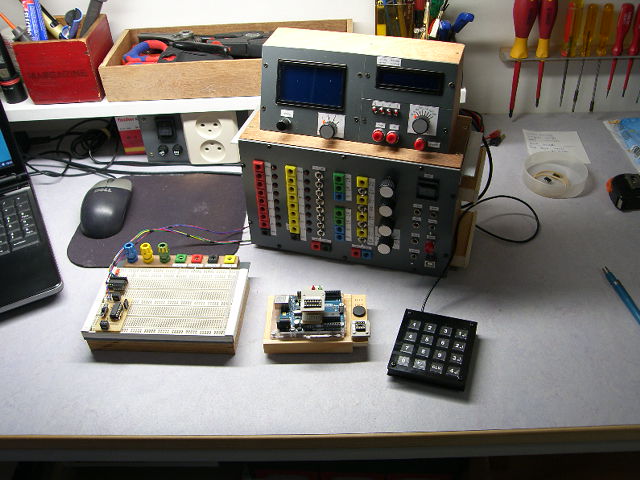

Ben al enige jaren bezig met Arduino.
Bezig geweest met het maken van een PLC achtig ontwikkelingssysteempje .
Zie bijgevoegde foto.
Bestaat uit een Mega 2560 (groter dynamisch en programma geheugen) met zelfgemaakte digitale en analoge shields en nog wat meer spul.
Tevens programmeer en gebruik ik ATtiny’s 84 en 85. Programmeerbaar met de Arduino IDE via een Uno met een zelfgemaakt programmeer shield.
Het systeempje is handig voor het leren van C++.
Onder andere over structures, pointers, classes en het zelf maken van libraries.
Routines (met structures) geschreven voor PID controllers, Integratoren, Filters en Functietabellen.
Met dit systeempje kan ik diverse regelingen testen en simuleren tevens kan ik het ook gebruiken voor het testen van diverse IC’s, schakelingen, etc.
