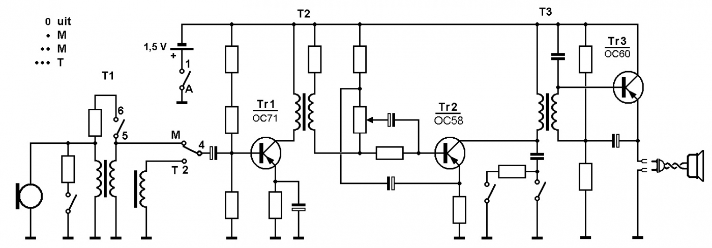

Gerard, een leuk toestelletje van Audium, een firma die destijds in Amsterdam zat (Singel 160). Zelf heb ik de 800. Deze heeft iets andere torren, maar zal verder ook wel overeenkomsten hebben. Voor de volledigheid krijg je hierbij het door mijzelf gereconstrueerde schema.
![[image]](images/uploaded/202011121608325fad5e000b627.jpg)
Ik sta niet in voor eventuele fouten, want het was een enorm gepriegel, maar dichter dan dit kon ik er niet bij komen.
Groeten, Mick

Heel leuk om dit schema te zien!

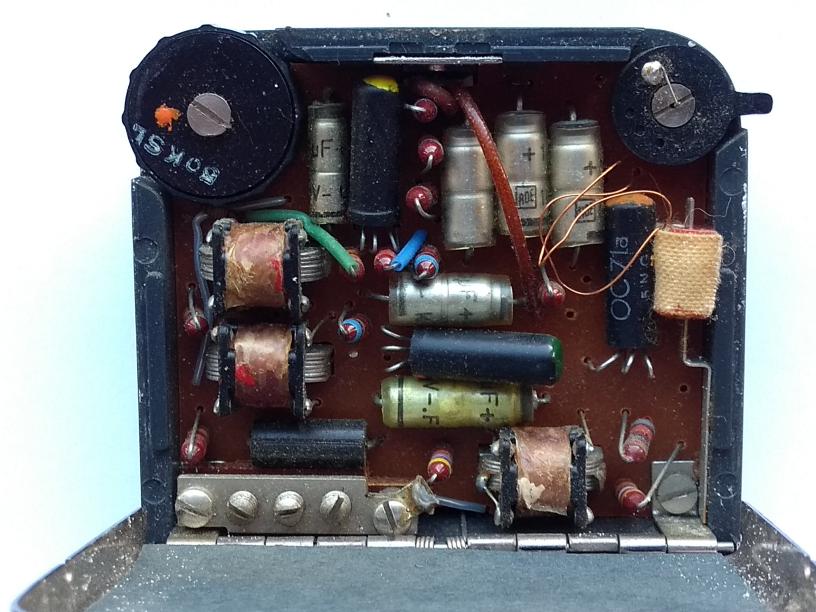

Vanmiddag was ik lekker bezig met gehoorapparaatjes uit elkaar schroeven, heb zowel de bebuisde Phonak als deze Audium van binnen bekeken. Je ziet inderdaad de drie transformatortjes zitten, en grappig dat er geen UGT is! Het oorstukje moet dan geen kristal maar laagohmig zijn, ik zal dat eens nameten.
![[image]](images/uploaded/202011121617265fad601653a00.jpg)
Over de transistor rechtsboven loopt een slingerende draad, is het spoeltje daarnaast de pickup voor Ringleiding?
Zijn die schroefjes linksonder dan de diverse schakelaars in jouw schema?
Wat weet jij over het jaar van constructie?
De firma Audium bestaat volgens mij nog, in Duitsland leveren ze Hörgeräte en het is ook high end audio.

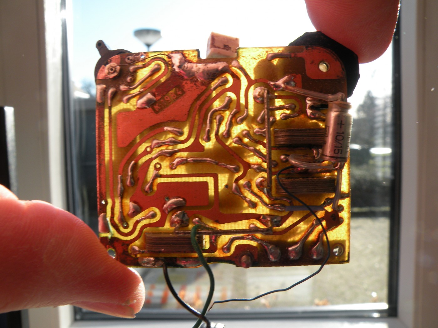

De verschillen tussen onze toestellen lijken bijzonder klein. Hierbij een foto van mijn print, hieruit heb ik de tekening gemaakt waarmee ik uiteindelijk het schema heb gereconstrueerd.
![[image]](images/uploaded/202011122235595fadb8cf3e607.jpg)
Het spoeltje is inderdaad voor de ringleiding. De schroefjes onderaan zijn schakelaars. Bouwjaar zal denk ik ergens rond 1956-57 zijn. Als je de schakelaar schoon maakt heb je zomaar kans dat er nog geluid uit komt. De mijne doet het nog!
