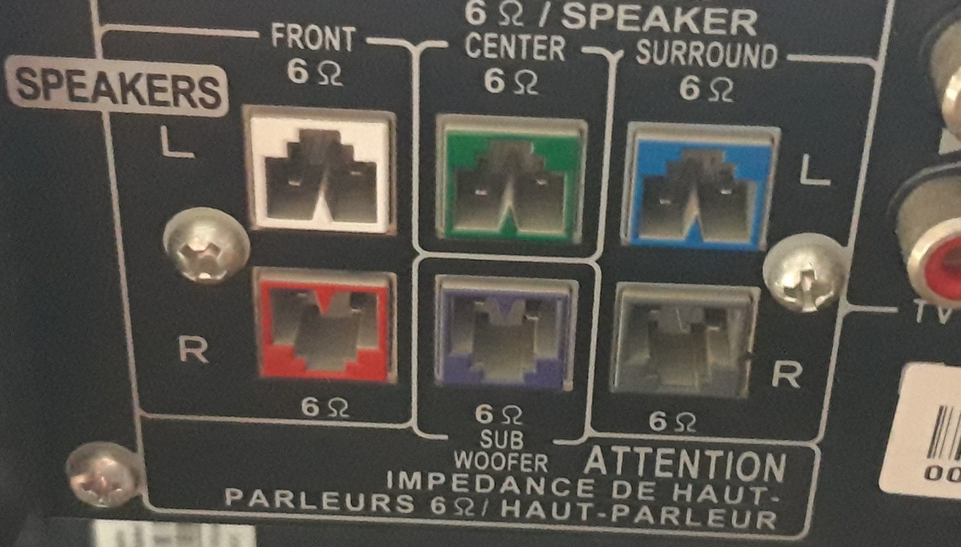

Ik heb een Pioneer DVD speler. Type XV DV323. Nu zoek ik voor de aansluiting van de surround set de pluggen, zie foto.
De breedte is zo'n 9 mm. Kleuren zijn niet van belang.
Op andere DVD spelers zie ik kabelklemmen of tulp aansluitingen, het lijkt me merk specifiek.
Ik kom ze op Amazon/Ebay wel tegen maar dan zijn ze universeel.
Heeft iemand ze misschien nog liggen? De luidspreker set hoeft er niet meer aan vast te zitten.

Beste Gino,
Zelf heb ik deze speler set ook.
Ik heb deze geheel compleet met de originele sub en speakers.
Echter zijn deze pluggen fabriek af aan het/de speaker snoeren vast ge-knepen !
Voor zover ik weet zijn deze pluggen helaas niet los verkrijgbaar.
Maar misschien kunt u de Pioneer importeur benaderen ?
Lees graag of het u is gelukt.

Ik vind ze op Ebay, afhankelijk van de lengte van de kabel vanaf zo'n zes euro per stuk..
Dat is me teveel van het goede.
Er wordt ook gesproken over universele stekkers (pin afstand 4.2 mm) die ook op Sony surround sets zou passen. Die vind ik nergens in NL

Even of lang wat kringlopen afstruinen voor dezelfde soort boxjes,misschien zitten daar de juiste pluggen nog aan.
Ieder merk en oa ieder model had zijn eigen unieke pluggen, althans zo lijkt het.
Waar is de tijd van de platte en ronde pen die in elk Europees apparaat paste?
Groet Frank

Als je op de bevestigingsschroefjes een U-vormig stukje plastic zet, kun je daarop de bekende luidspreker chassisdelen monteren, die je vervolgens met korte aansluitdraadjes en aanknijpschuifjes aansluit op de bestaande pennen. Voordeel is dat je het altijd weer terug kunt wijzigen mocht je de originele connectoren vinden.
