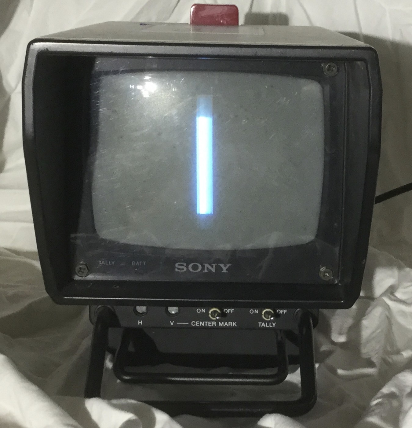

![[image]](images/uploaded/202011151221005fb11d2ca46df.jpg)
Meestal zie je een horizontale streep omdat de raster oscillator niet mee doet maar deze heeft een vertikale. Is ook niet echt een streep maar zeer smal beeld.
Lijn oscillator werkt want er is hoogspanning. moet ik deze fout zoeken op het deflectie board bij IC/torren naar de afbuigspoel?
Dank alvast weer.
Studio viewfinder met fout

Er zijn talloze schakelingen Als de afbuigspoelen capacitief gekoppeld zijn zou daar een probleem kunnen zitten.
Zijn er geen schema's van?

Ooit eerder meegemaakt dat er een pootje van de afbuig connector los was gekomen in het soldeer. Dan is er meestal nog wel HSP.

Je kan zien dat er nog wel iets van horizontale afbuiging is maar te weinig spanning op de spoel.
Is geen verticale streep maar zeer smal beeld dus zeer zwakke zaagtand op de horizontale afbuigspoel.

Moet een onderbreking in verbinding/print of onderbroken condensator zijn tussen de THT en de afbuigspoelen.

Kris, als die onderbreking maar niet lijdt tot een zeer geringe afbuiging want dat is het. Een zeer smal beeld i.p.v. een verticale streep. Als ik met de scoop zou kijken zou je een zaagtand moeten zien met een zeer lage amplitude op de horizontale afbuig spoel tenminste, zo denk ik er over hoor.
Het ding ligt op de bank en het is een hels karwei alle stekkertjes en dat zijn er vele van de diversen pc boards te trekken en het spul te demonteren om erbij te komen maar is een uitdaging. Het deflection board ligt onderin want zie daar de 4 draden van de afbuigjuk er naar toe gaan.

Ik gok:
In de gelinkte documentatie.
http://starin.info/Product%20Info/-%20-%20Archive/Sony%20Pro%20Video/Manuals/DXF-51%20-%20Service...
Blz 51, waar ook de hsp trafo op staat.
C317, 6,8uf 25 volt Bipolair? Deze staat bovenaan ongeveer in het midden. Net onder te tekst Hlin.
Deze condensator staat in serie met de horizontale afbuigspoel. Als deze capaciteit verliest krijg je problemen met de horizontale afbuiging.
Ik heb in het verleden regelmatig beveiligings monitortjes hersteld waarbij hetzelfde gebeurde.
