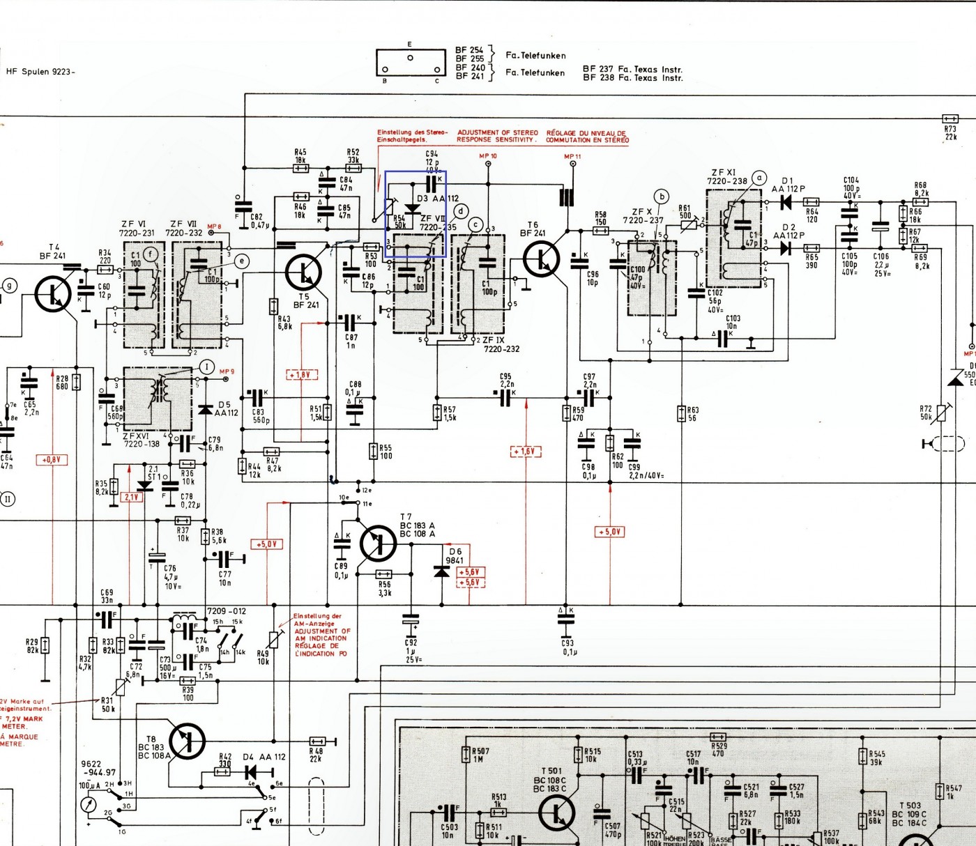

Na een eerste succesvolle reparatie van een Grundig 4000, een tweede exemplaar van deze radio gekocht maar dan in de zwarte uitvoering.
Radio viel regelmatig uit op FM, decoder ging uit en FM geluid werd 30 % zwakker evenals de VU meter die dood bleef.
Na enig zoek en meetwerk, alle MF trappen bleken te werken, gezien er geen vervorming was en een goede selectiviteit.
Daarna met een soldeerbout wat componenten verwarmd en er bleek een diode onregelmatig gedrag te vertonen. (diode 3 AA112) in schema.
Na vervanging speelt FM weer perfect.
Gezien ik graag wat wil bijleren, mijn vraag wat de funktie van deze diode is in het ontwerp?

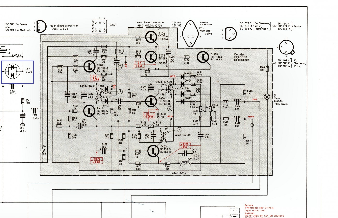

Daarnaast zie ik in het schema twee diode's anti parallel geschakeld, in onderste schema links (D7).
Ziet er voor mij erg vreemd uit en kan niet bedenken wat daar de funktie van is mede gezien er een schakelaar over staat?

Die detecteert het MF niveau voor de begrenzing. Het niveau van dat signaal bepaalt samen met de piloottoon of de stereodecoder mag ingeschakeld worden.

Je vroeg ook nog naar D7. deze belet dat de AFC spanning te groot kan worden, zowel negatief als positief. vandaar dubbeldiode.
