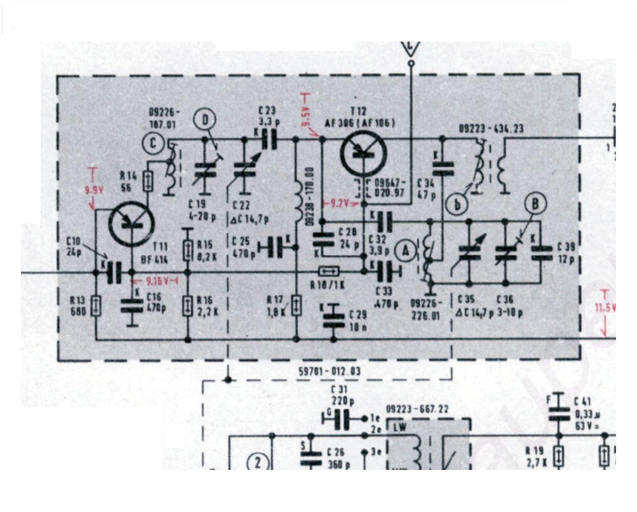

heb hier een grundig RF420 waarvan lg.mg terug werkt ,maar op fm de meeste zenders op de hoge kant van de band liggen 96 a 106MHZ,op de lage kant 96 a 88mhz liggen twee zenders op elkaar voor de rest ruis,waar te zoeken ?
dan nog het volgende wat regel je met
C,D der BF416...mixcer
A,B,b AF306....oscillator
wie helpt me opweg:-)

maak eens een foto van de tuner (het binnenwerk) . van bepaalde types van trim C's oxideert het zilver weg, krijg je frequentieverschuiving en stilvallen oscillator.
even meekijken of die erin zitten, en welke kleur ze hebben.

C 36 rechtsboven in de hoek verdacht??

Ja, die is helemaal zwart geworden. de linkse heeft nog mooi de zilverkleur.
btw, meten van de capaciteitswaarde heeft geen zin. bij de frequentie waarbij C-meters de capaciteit bepalen (enkele Khz maximum) meet die trimcap nog steeds zijn normale waarde, maar bij 100MHz blijft daar niets van over.
Vervangen dus en hopen dat dit de oorzaak was :-)

Als de achterzijde van de print bereikbaar is zou ik eerst proberen een trimmer tijdelijk parallel te solderen en dan zien of de afstellingen (bij benadering) beter te doen zijn.
Het vervangen van de huidige trimmer is best wat werk met nogal kans op schade.
Het is dus beter zeker te zijn alvoor je gaat "slopen".

Misschien is het nog beter om de stand met een viltstift aan de zijkant te merken. Je kunt dan aan de trimmer draaien, om uit te vinden of er nog een behoorlijk regelbereik is. Zo ja is er wat anders aan de hand en vind je de oude stand eenvoudig terug.
