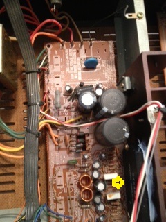

bij de gele pijl vind je de STK die met 2 boutjes op de koelplaat geschroefd zit.
de 15 ? pennen aan de onderzijde doorsolderen.
foto inet.

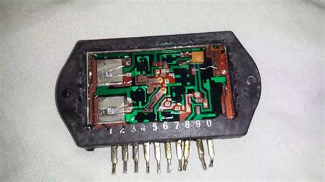

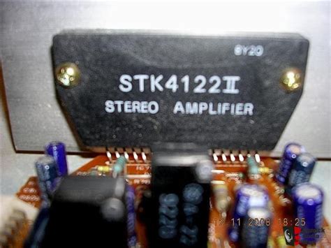

STK modules zijn geintegreerde eindversterkers, complete schakelingen discreet opgebouwd en ondergebracht in een behuizing. Ze hebben een tamelijk groot aantal soldeerpennen naar de buitenwereld. Door krimp en uitzetten van het materiaal door opwarming, raken de soldeerpennen na jaren los in de soldeerverbindingen van de module en de versterkerprint.

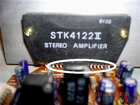

Op de foto's een paar willekeurige voorbeelden van dergelijke modules.
De pennen die omcirkeld zijn, raken vaak los van de hoofdprint

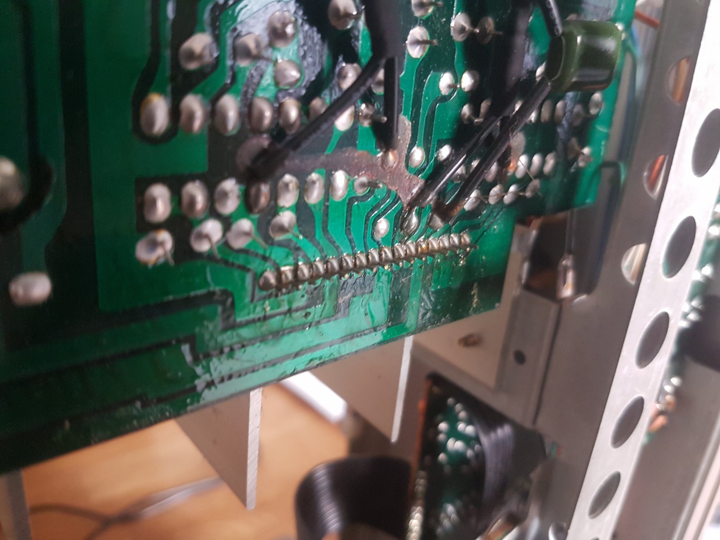

Eindelijk weer tijd om hier aan te gaan zitten dus ik heb de kappen er af gehaald, elco's leeg laten lopen en de STK gevonden maar de verbindingen zien er eigenlijk prima uit...
Daarna pin tot pin weerstand gemeten van de STK naar het dichtstbijzijnde volgende element en overal verwaarloosbare weerstand gemeten.
Zou je schade aan de contactpunten niet moeten kunnen zien?[image]

door Goldline @, Oranjedorp, 27-11-2020, 14:17 (2138 dagen geleden) @ Anthom
Soms is het niet duidelijk zichtbaar, doorsolderen is geen dure bezigheid :-)
