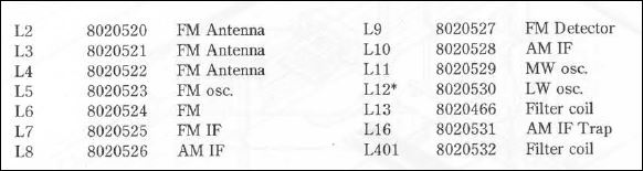

Dat is geen trimmer, maar een middenfrequentspoel of een oscillatorspoel. Raken zelden defect, raken wel stuk met verkeerd afregelgereedschap.
De kleur geeft vaak, maar niet altijd de toepassing aan.
Over welke spoel gaat het?
