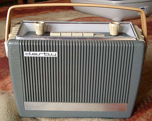

Bij het aanzetten van de radio speelt de radio zachtjes, het geluid is niet volledig stil te krijgen.
Verder is het volume zonder problemen goed te regelen ( degelijke RUWIDO potentiometer).
Is dit normaal bij deze radio?
De volume potentiometer is met een weerstandje van 5,6 ohm verbonden aan aarde.
Als ik dit weerstandje even kortsluit, valt het geluid wel weg bij dichtgedraaid volume.
Wat is de reden van dit weerstandje?
Het schema staat in de schematheek.
Groeten, Armand

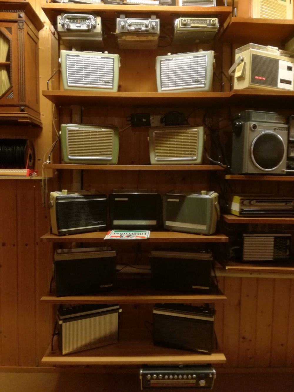

door frits @, Meppen Dtsl., 21-11-2020, 11:48 (2098 dagen geleden) @ Armand
Gewijzigd door frits, 21-11-2020, 12:05
Dit zijn ze allemaal:-) (auto slede toestellen van Blaupunkt)
Groet Frits

door Armand @, België, 21-11-2020, 12:25 (2098 dagen geleden) @ frits
Mooie verzameling Blaupunkt transistorradio's!:)
Het zijn zeer degelijke radio's en vooral een mooi, warm geluid.
Groeten, Armand
