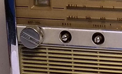

Laatst heb ik een National T100 gekregen die in handen is gevallen van het beruchte knop-etertje. Voor het verdwijnen van de knoppen heeft dit er ongeveer zo uitgezien (zoals getoond door Peter Vis):
De assen van de potmeters en schakelaar zijn 6mm assen met ribbels, op zich wel genoeg knoppen voor te krijgen zou je denken. Ik heb ze zelfs wel liggen, maar daarvan is de ribbel verzonken in de kop, kijk bv. zo:
Die kan je alleen gebruiken als de assen uitsteken boven het front. Helaas, bij de National liggen de assen achter het front. Ik heb dus knoppen nodig die aan de achterkant een soort steeltje hebben met de ribbels erin, en aan de voorkant breder zijn, 15 a 20 mm of zo. Bijna een soort kleine paddestoeltjes. Alleen niet rood met witte stippen, maar liefst verchroomd. Kijk zo ziet de as er uit achter de voorwand:
Wie weet waar zoiets te bestellen of te vinden is?

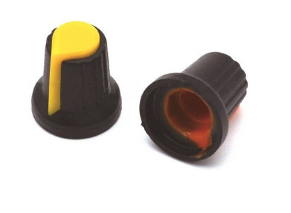

Denk aan zo'n plastic verleng asje bij Ali.
Een mooie knop hebben ze daar ook wel.
Het zou een oplossing zijn als je geen andere knoppen kunt vinden.

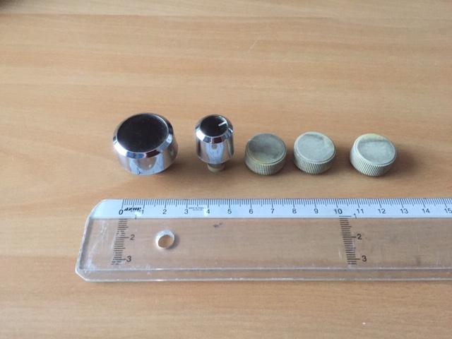

Gerard,
Ik heb deze in mijn knoppenbak liggen. Hopeloos out of style, dat wel.
Maar als je er iets aan hebt?

Mijn eigen knoppenbak leverde een vergelijkbare oogst. Als ik de radio weer in elkaar heb met mijn eigen samengeraapte zooitje, kan ik misschien beoordelen of jouw knoppen een verdere verbetering nog geven.

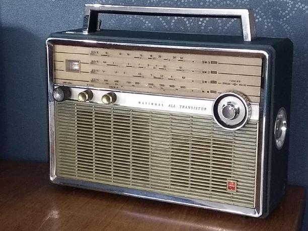

Ik heb in de rommelbak nog wel een paar functionerende knoppen kunnen aantreffen. Mijn hoop was natuurlijk dat je ergens gewoon zulke dingen kunt kopen, zodat je een bij elkaar passend setje hebt van nieuwe, bijpassende knoppen waarvan de ribbeltjes niet uitgesleten zijn. Voor de bandschakelaar heb ik de nog aanwezige volumeknop (niet de originele) afgezaagd en op een ribbelknopje geplakt. Past goed en staat keurig.
Als je het knopje dial light indrukt gaan de twee schaallampjes branden en een lampje bij de gekozen band (rechts van de schaal).
Hier is een foto:
Het is een vierbands radio met middengolf, tropenband en twee keer kort, bij elkaar doorlopende dekking van 531kHz tot 26 MHz. Afstemindicatie met metertje. Goed werkende fijnafstemming, ook op midden en tropenband.
