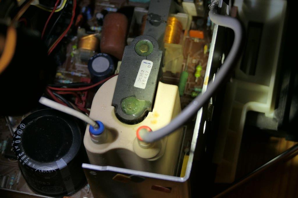

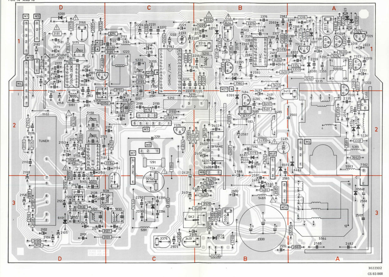

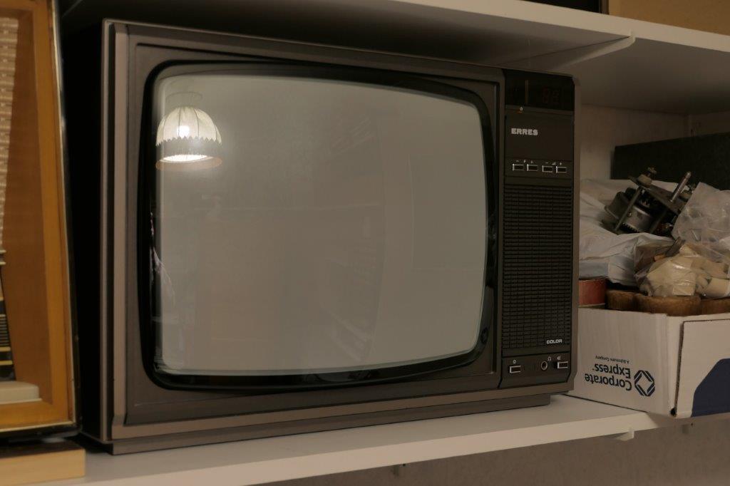

Hallo,
Wie kan mij helpen aan een goede lijntrafo of een goedwerkend TV-tje van Erres, type 16 1422TK?
Zie foto's hieronder.
Prijs komen we wel uit.
M.v.g.,
Lammert

161422TK CTX-E 1984
chassis is dus van type CTX-E
ken ik zo niet snel.
vraag is of identiek is aan K40 trafo??

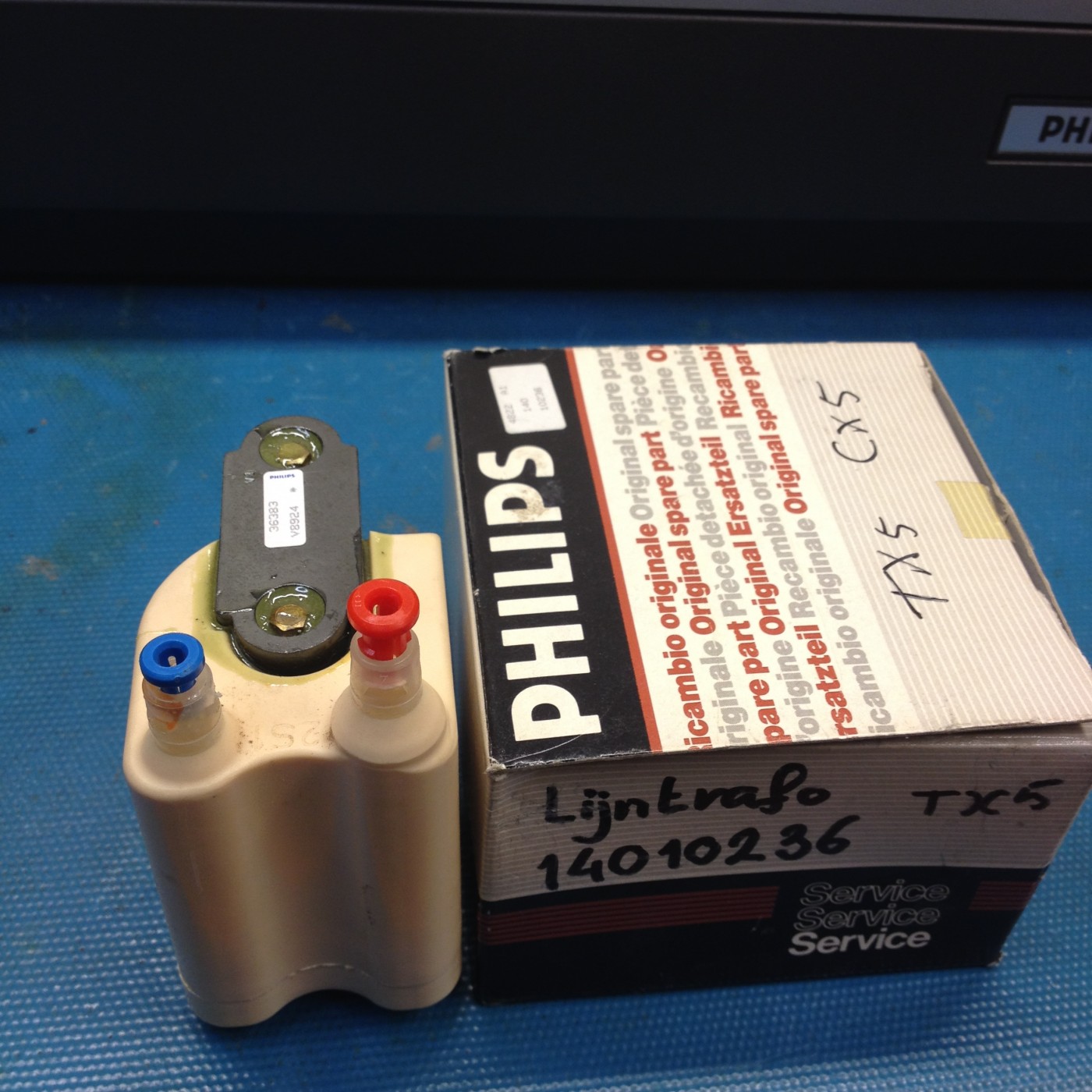

Lammert/Maurice,
Heb wat gevonden, nog nieuw ook.
Het mooiste is als het Philips bestelnummer klop nl. 4822 140 102 36.
Op doosje staat TX5 en CX5 Chassis?
![[image]](images/uploaded/202011232226025fbc36fa4de02.jpg)
![[image]](images/uploaded/202011232226455fbc3725eff0e.jpg)

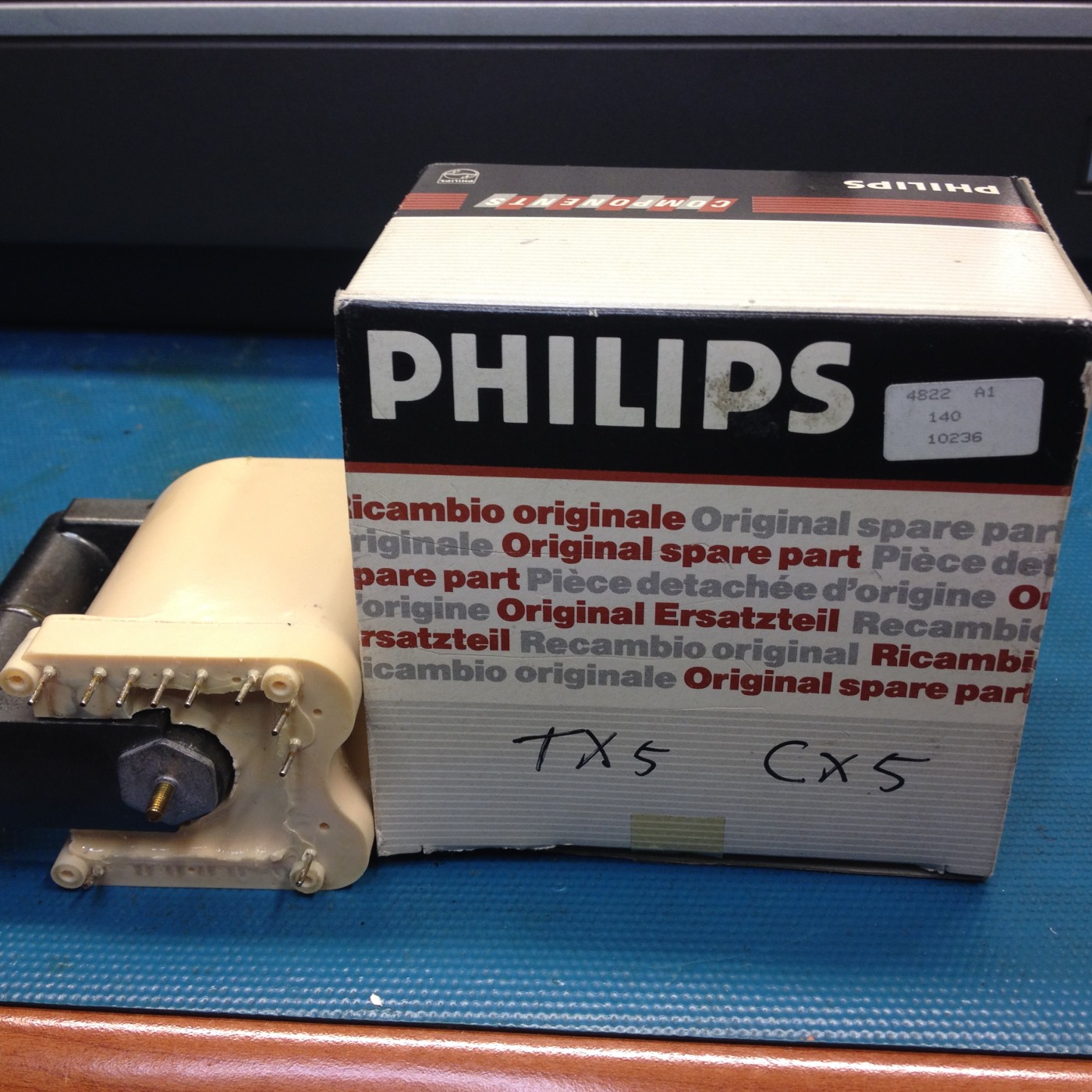

De chassis die op het doosje staan, bestaan niet en het nummer op de trafo zelf is anders. Toch verwijst Aswo wel naar deze trafo voor het CTX-E chassis. Ik weet niet zeker of er verschillende trafo's gebruikt zijn die niet uitwisselbaar zijn, maar ik dacht eigenlijk van niet. Dan zou hij dus moeten werken.
Ik heb zelf ook nog een andere trafo met servicenummer 4822 140 10395 liggen als het goed is, die ook naar voren komt als je op het CTX-E chassis zoekt.
Gezocht lijntrafo of TV van Erres, type 16 1422TK
door Cornelisjan
, Lunteren, 24-11-2020, 00:31 (2039 dagen geleden) @ Maarten Bakker
Gewijzigd door Cornelisjan, 24-11-2020, 00:41
Maarten,
Hoe werd jij ook weer genoemd, onze huisnumeroloog
Ik kende de chassis TX5 / CX5 ook niet vandaar dat ik er al een vraagteken bij had gezet.
Waarom de vorige eigenaar dit op het doosje heeft gezet is mij dus een raadsel.
Een ander opvallend punt is dat bij de trafo op de foto door de kern 2 draadeinden uitsteken en mogelijk met 2 moertjes de montage op de print verstevigen. (maar 1 zichtbaar op foto)
Zijn deze draadeinden bij jouw exemplaar ook aanwezig?
Verder kan Lammert nog naar pennen kijken of dit overeenkomt.

Dank voor jullie reacties en Cornelisjan, de trafo op de foto is hem. De aansluitingen zijn identiek.
Graag zou ik deze trafo van je willen overnemen. Zie je mail.

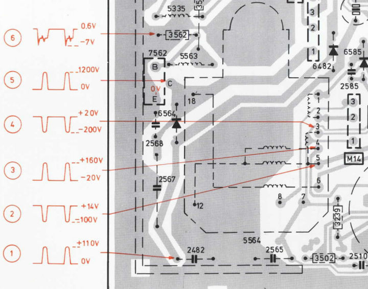

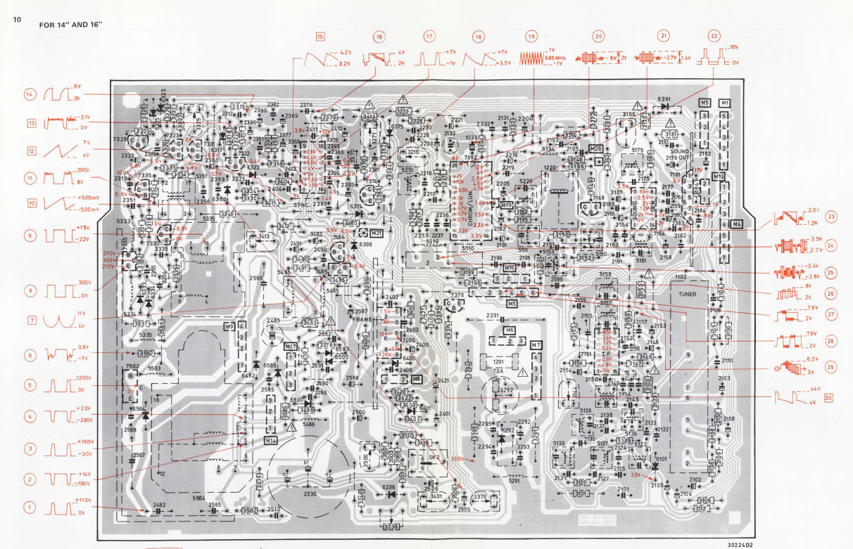

door Maurice
, Dordrecht, 24-11-2020, 21:42 (2038 dagen geleden) @ Lammert
Lammert,
Controleer voor zekerheid even via de link het schema van de trafo
en vergelijk met het schema.
99,9% overtuigd dat het dezelfde trafo is.
Maar voor je probeert en zoekt naar fouten.
Controleer ook vooraf vervangen van de trafo of de aansturing geen fouten heeft.
Componenten die daar mee te maken hebben.
Bekijk ook even de toegestuurde fouten lijst welke voorgekomen zijn in jouw
type toestel.
Mogelijk zitten er zaken tussen die je extra kunt controleren.
bv CTX-S Black lines across col pic - ok in b/w C2218 2µ2 63v
door Lammert
, Ermelo, 25-11-2020, 19:57 (2037 dagen geleden) @ Roland Huisman
Gewijzigd door Lammert, 25-11-2020, 19:59
Dag Roland en de anderen,
De tip van Roland had ik al uitgevoerd na eerder mailcontact hierover maar dat had geen resultaat.
Ik heb wat spanningen gemeten op de aansluitpunten van de lijntrafo.
Ik meet geen spanningen tussen de volgende pennen:
Tussen pen 1 en 2: 1 V
Tussen pen 3 en 5: 0 V
Tussen pen 4 en 12: 0 V
Tussen pen 6 en 18: 11 V
Pen 7 t.o.v. chassis: 0 V
Pen 8 t.o.v. chassis: 0,6 V
Over C 2482: 0 V
Op de aansluitpunten van de driepolige grote elko nr. 2330 in het hoofschema meet ik op A en B 0V en op C
305V.
Op A hoort 160V te staan en op B 125V, zo staat aangegeven op de print.
Aan de top van bijv. diode 6101 rechtsonder op de print meet ik ook niet de opgegeven 33V, maar 0V
Zie schema lijntrafo en complete schema hieronder:
![[image]](images/uploaded/202011251837365fbea4707e7a7.jpg)
![[image]](images/uploaded/202011251841475fbea56b69f2d.jpg)
![[image]](images/uploaded/202011251848025fbea6e24de07.jpg)
De reperateur (HTS-elektonica) verteld mij dat de lijntrafo defect is omdat spanningen daaromtrent ontbreken.
Ik kan niet beoordelen of dat zo is want tv is niet zo mijn ding niet om dat te bepalen.
Misschien nog wat tips om een juist oordeel over die lijntrafo te vellen, of zou er toch meer aan de hand zijn?
Groet,
Lammert
door Maarten Bakker
, Haarlem/Delft, 25-11-2020, 20:07 (2037 dagen geleden) @ Lammert
Gewijzigd door Maarten Bakker, 25-11-2020, 20:09
Vergeet die trafo dan voorlopig maar even, die diagnose is gesteld alsof het een normale voedingstrafo is, maar zo werkt dat niet in een TV. 11V op pen 6 betekent dat je voedingsspanning inelkaar klapt. Dat kan een overbelasting zijn (en dat kan ook weer meerdere kanten op, zelfs alsnog de trafo), maar dat kan ook een voedingsfout zijn.
Je moet dan als eerste de steker van de horizontale afbuiging (naast de trafo, 2 draden en een draadbrugje, ik denk dat dat M9 moet zijn) losnemen en op een van de pennen waar het draadbrugje zat, moet dan een hogere spanning ergens rond 100V verschijnen. Eventueel belasten met een kleine gloeilamp voor de test. Ik zoek wel even een schema op wat ik er los naast kan houden terwijl ik typ.

, Ermelo, 25-11-2020, 21:39 (2037 dagen geleden) @ Maarten Bakker
Ik heb idd daarvoor M9 losgenomen en op pen 4 meet ik 305 Volt gelijkspanning.
Die meet ik ook als de steker op de pennen geklikt zit. Met dat draadbrugje is dan ook de spanning op pen 2 aanwezig.

door Cornelisjan
, Lunteren, 25-11-2020, 22:21 (2037 dagen geleden) @ Maarten Bakker
Gewijzigd door Cornelisjan, 25-11-2020, 23:12
Heb even in service doc gekeken en zag dat er een foutzoekboom is opgenomen.
Misschien goed om die ook even te bekijken.
Edit:
Foutzoekboom bij A:
Geen beeld ==> geen geluid ==> gloeidraad beeldbuis gloeit niet ==> 300V DC op C2330a ==>
125V DC op C2330b ==> hierna krijg je 3 mogelijkheden enz.

door Cornelisjan
, Lunteren, 26-11-2020, 17:59 (2036 dagen geleden) @ Cornelisjan
Nog even aanvullende informatie:
Lammert je gaf het volgende aan:
U C2330a = 0V
U C2330b = 0V
U C2330c = 305V
Je heb waarschijnlijk a en c verwisseld (spiegelbeeld print ?) aangezien als a = 0V kan c geen spanning hebben (hulpspanning uit lijntrafo)
Echter nu we weten dat C2330b praktisch 0V is kan je verder met de foutboom.
Er waren 3 mogelijkheden:
1 Voeding hikt of 2 U C2330b <100V of 3 U C2330 = 300V
U C2330 <100V ==> U 16-7375 = 8V hierna 2 mogelijkheden enz.
door Lammert
, Ermelo, 26-11-2020, 19:31 (2036 dagen geleden) @ Cornelisjan
Ja, ik had A en C omgewisseld gemeten. (spiegelbeeld schema)
De draadboom langsgelopen en ik wam uit bij C 2395 die geheel kortgesloten was.
Deze vervangen en toen had ik weer geluid en beeld!
Lijntrafo niet kapot dus.
Dank voor jullie reacties en het meedenken met mij!
