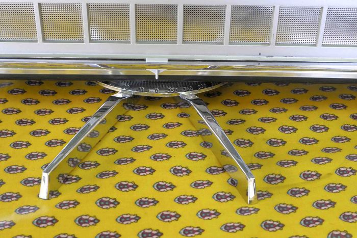

Wie weet het en hoe volgens mij moet hij dan eerst los van de kast ?Steunt nu namelijk op het middelste ronde gedeelte .Alvast bedankt [image]

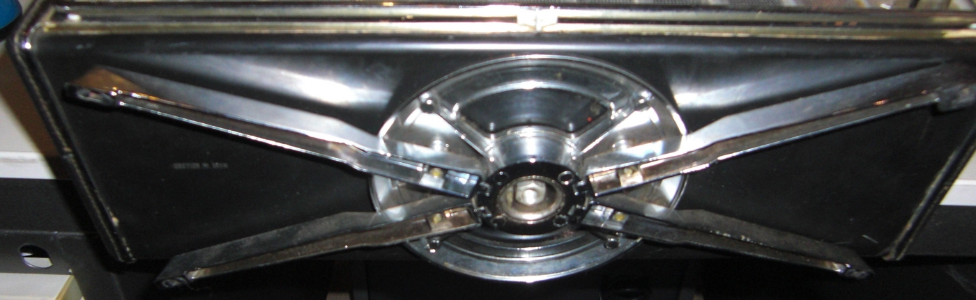

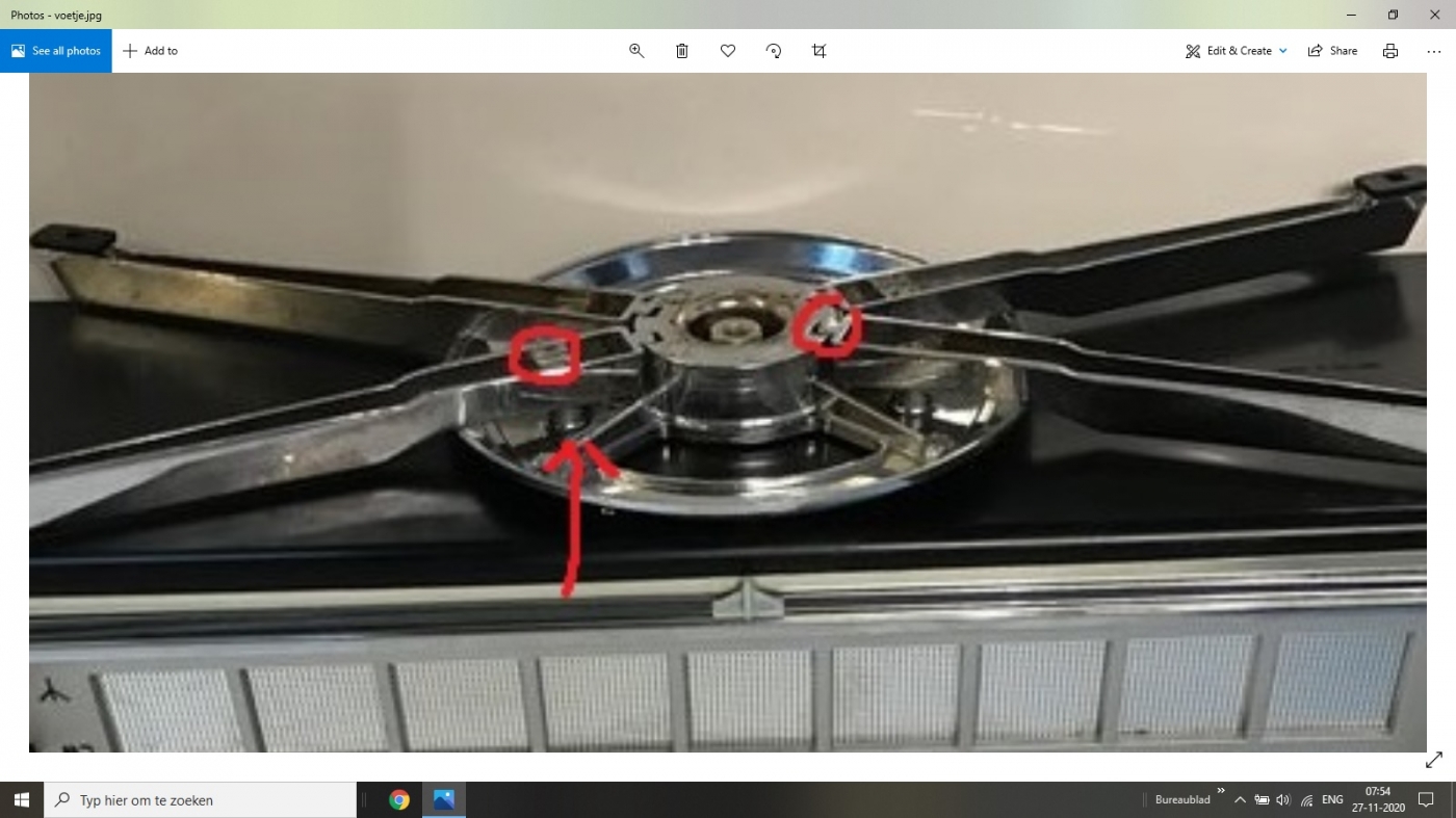

Hallo ben bedankt voor je reactie heb ik inderdaad gedaan en is dan net vrij .Lijkt mij dat er toch wat te stellen moet zijn .Maar zal je hem eerst eraf moeten halen heb de grote moer er al afgehaald maar lijkt dan nog een soort van moer te zitten .Zit muurvast na 50 jaar heb er al m40 op gespoten .Aan de andere kant lijkt het me raar dat je hem eerst los zal moeten maken om te stellen .Maar lijkt flexibel te moeten zijn als ik naar de pootjes kijk.Betere foto heb ik even niet .Anders laat ik het zitten want wil hem niet mollen uiteraard .fijn weekend gr ruud [image]

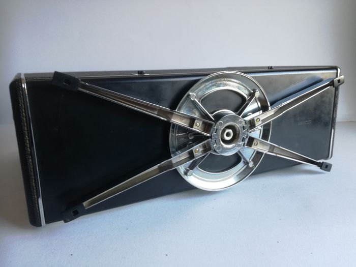

Volgens deze foto is de voet te verdraaien. Er zit zelfs een graden verdeling op![image]

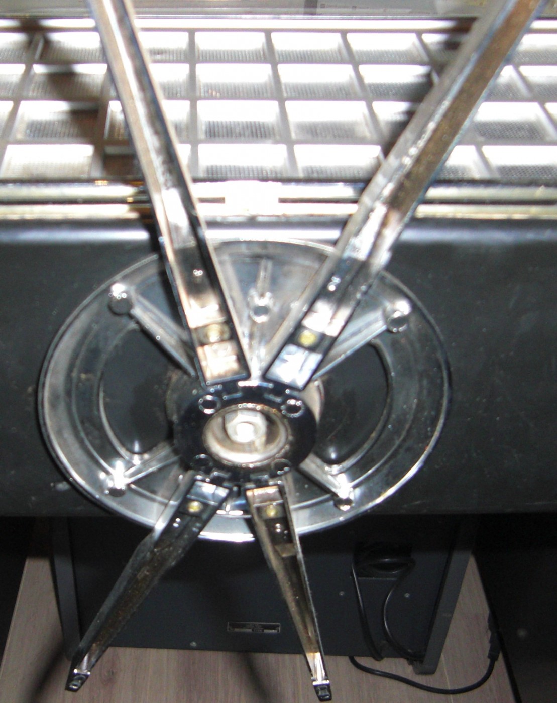

Hoi Ruud,
Bij mijn toestel is het net zo:
De poten lopen gelijk met het middengedeelte, waardoor de radio eigenlijk overal op steunt. Gevolg is wel dat het ook overal op krast.
Ik kan de steun wel draaien:
Bij mijn toestel zijn er ook kunststof dopjes uit de poten verdwenen waardoor de hoogte niet meer klopt. De beste oplossing zou toch zijn om er iets van pootjes onder te maken.
