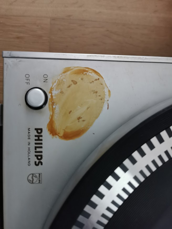

Ik heb een Philips 22ga212 platenspeler, waar (vermoedelijk) lijmresten op het aluminium blad zitten. Ik heb het idee om dit te proberen met stickerverwijderaar (vd Action) te verwijderen.
Ik denk dat het de lijmresten zijn van een houder om de langspeelplaat stofvrij te houden.
Heb deze stickerverwijderaar ook een keer gebruikt om een sticker te verwijderen op een oud blikje. Dat ging goed.... echter ook de verflaag van het blikje werd opgelost. Ik twijfel dus of het toepassen op het "aluminium" van de platenspeler de goede oplossing is.
zie foto onderstaand
philips 22ga212
door Ben ⌂ @, Dijkdorp, 26-11-2020, 15:18 (2093 dagen geleden) @ ffeilers
Heb eerder succes behaald met gewone terpentine, duurt iets langer maar is veiliger.

door ffeilers @, Breda, 26-11-2020, 15:20 (2093 dagen geleden) @ Ben
een tijdje laten weken? bijv. met een tissue papiertje gedrenkt in terpentine?

door Ben ⌂ @, Dijkdorp, 26-11-2020, 17:38 (2093 dagen geleden) @ ffeilers
Kun je zo doen, op een gegeven moment wordt het week en kan het er zo afgeveegd worden.
Met snellere middelen is kans op beschadigen groter.
Succes en groet, Ben

door Ben ⌂ @, Dijkdorp, 27-11-2020, 15:26 (2092 dagen geleden) @ ffeilers
Dan is het geen stickerlijm maar een ander soort dat niet oplost in terpentine.
Als ik de foto nogmaals bekijk lijkt het wel epoxylijm.
En als dat zo is dan zal het lastig worden om het netjes te verwijderen.
Mogelijk is plaatselijk verwarmen met de föhn en zien of het loskomt.
Dan is er nog nagellak remover of de eerder voorgestelde producten.
In ieder geval geen schuurmiddelen gebruiken.
Zal een uitdaging worden.
Groet, Ben

door soundman2 ⌂ @, Wouw, 27-11-2020, 16:21 (2092 dagen geleden) @ ffeilers
Als je zeker weet of de bovenplaat geanodiseerd aluminium is, kun je nog afbijtmiddel proberen. Voor een test kun je ergens onder het plateau een druppeltje er op loslaten om te zien of het aantast.
Als het een soort bisonkit achtige lijm is lost het daarmee wel op.

door ffeilers @, Breda, 27-11-2020, 16:33 (2092 dagen geleden) @ soundman2
de dasty geeft na ongeveer 45 minuten wel wat resultaat wat te zien is op een tissue. Of het uiteindelijk vlekken achterlaat op het aluminium van de draaitafel kan ik (nog) niet goed beoordelen. Op deze manier in ieder geval geen krassen en iets vlekkerig is altijd nog beter dan de donker bruine vlek. Ik ben nu aan behandeling nr 2 begonnen. Eerst nu klein stukje tissue neerleggen en dit indruppelen met dasty

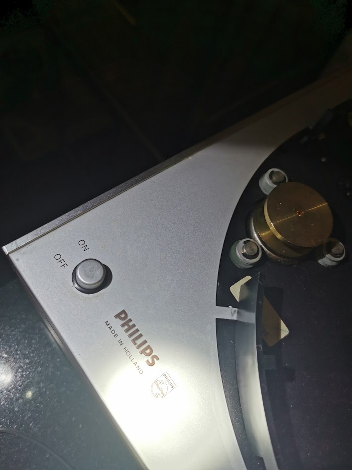

Uiteindelijk is het gelukt met dasty. Procedure een aantal malen herhaald. Wat rest is hetzelfde als je vogelpoep niet gelijk van je autolak af haalt. (kijk maar goed naar de foto) Je krijgt een soort "invreten" te zien. Maar .... al met al ben ik tevreden met het resultaat. Daarnaast de pickup werkt ook nog eens goed. Riempje aandrijving zou wel vervangen kunnen worden.
Het is een uitvoering die een morf stekker nodig heeft. Mocht iemand die nog beschikbaar hebben dan houd ik mij aanbevolen, ik weet het .... ze zijn zeldzaam.
Iedereen bedankt !! mvg Frans
