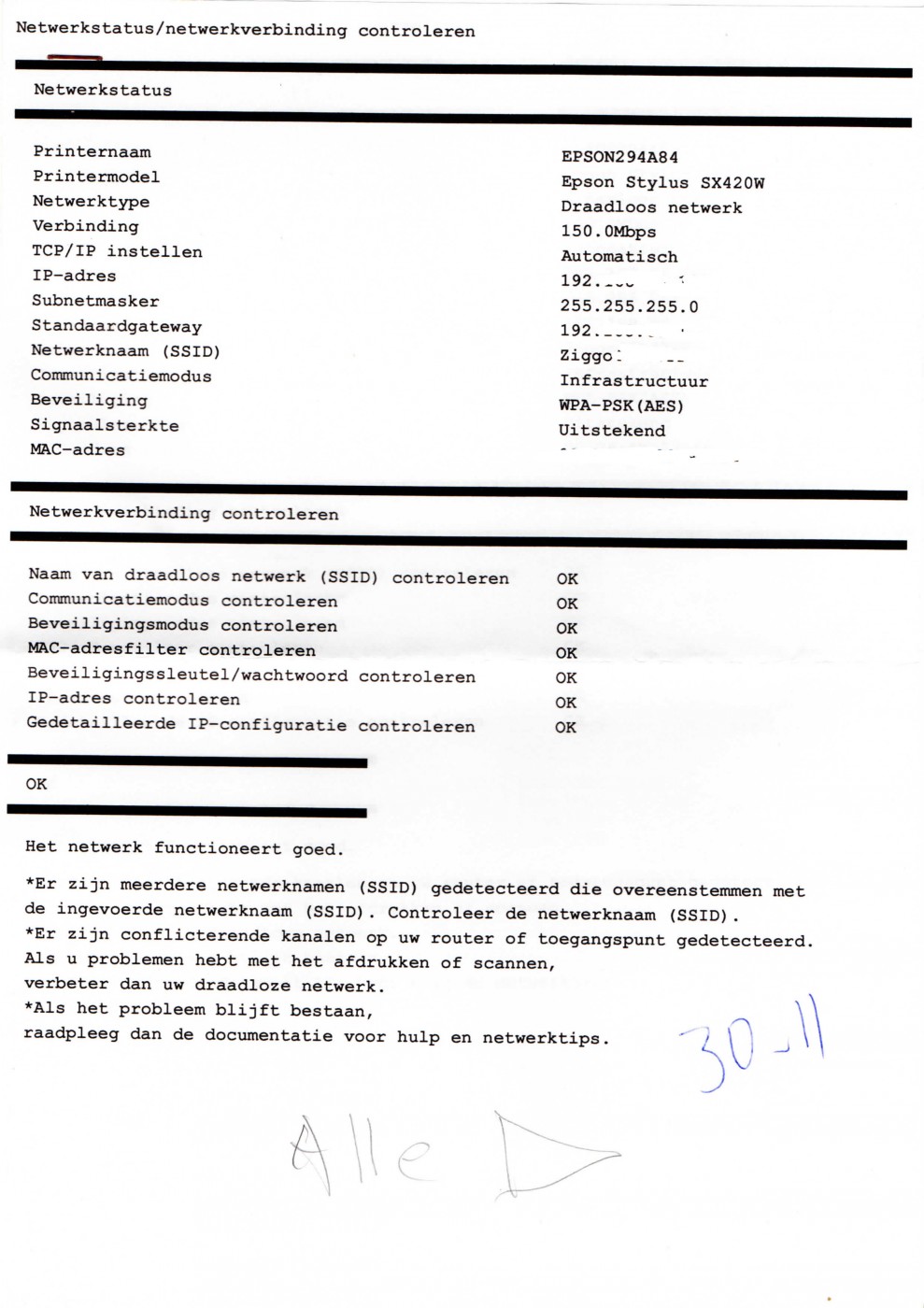

Ik heb wel de beschikking over (via Ziggo) een TP-Link Deco Router M4 met twee satellieten.
Dit om binnen ons huis met dikke betonnen wanden overal WiFi te hebben.
Dat werkt, echter mijn Epson draadloze printer was met Epson-scan niet meer bereikbaar.
Foutmelding over router conflicten. Dus de boel maar weer terug gebouwd naar de oorspronkelijke WiFi Router.

Staat die Epson soms op een vast IP-adres ingesteld? Of verwacht de computer hem op een vast adres? Dat zou wel op te lossen moeten zijn.
TV kijken via netwerkkabel,
door Bapaktua ⌂ @, Haarlem noord, 04-12-2020, 18:03 (2085 dagen geleden) @ Maarten Bakker
Hallo Maarten
bij dezen het rapport.
De printer aansturing via WIFI van mijn Notebook en mijn PC (UTP-Kabel) werkt om te printen gewoon.
Ik had de nieuwe router dezelfde naam/ww gegeven. Was aangeraden.
