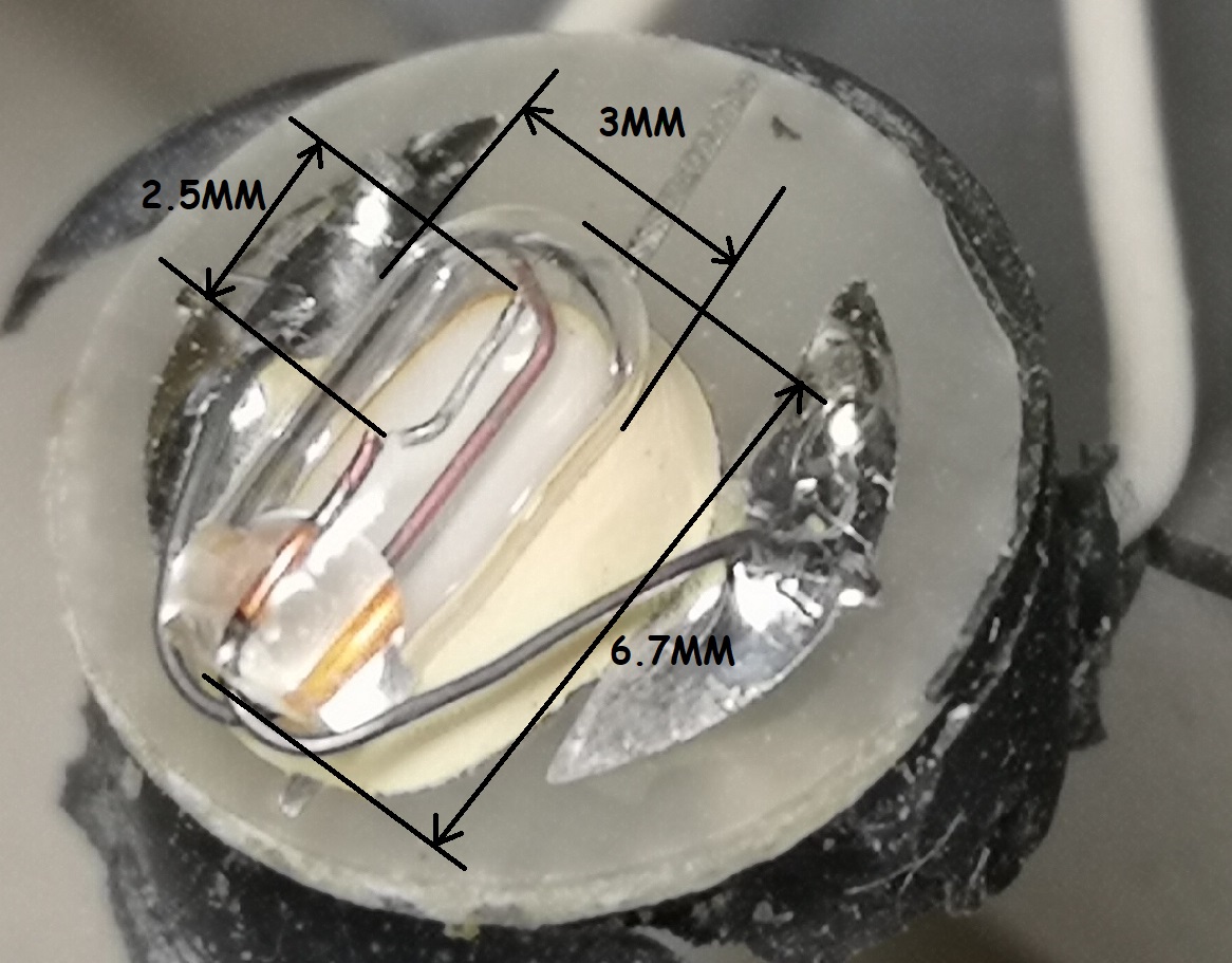

Hallo mensen,
Ik ben opzoek naar onderstaand model lampjes. Ik vermoed dat het een special is.
Het lampje staat op 5V en meet daarbij 5V/130mA. Het kan goed zijn dat het een
6V/150mA lampje is welke op 5V gezet is. Het lampje komt uit een positioneringssensor.
Vooral de positie van de gloeidraad is in deze belangrijk. Herkent iemand
misschien deze lampjes? Anders wordt het een mooie zoektocht en mogelijk wat aanpassen.
![[image]](images/uploaded/202012061253115fccd43723453.jpg)
Groeten en bedankt!
Roland

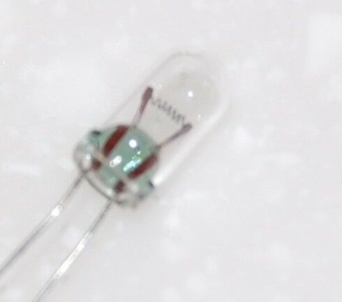

Ik herken het model en gebruikte deze lampjes als "punt" voor de digitale klok.
Heb er nog een paar maar of je hier iets mee kan is de vraag.(zie foto)
Groet, Ben

Hoi Ben,
Het zijn qua buitenkant vrij standaard lampjes inderdaad.
Maar voor deze lineaire verplaatsingssensor is het belangrijk
dat de gloeidraad een recht model is. Én hetzelfde vermogen heeft...
In het originele lampje zit zoiets als deze vorm gloeidraad.
![[image]](images/uploaded/202012061734245fcd1620759dc.jpg)
Maar ik denk dat ik een lampje zoals onderstaand ook zou kunnen gebruiken.
Die moet ik dan een kwartslag draaien. Maar ook dat lampje heb ik niet...
Mooie zoektocht...

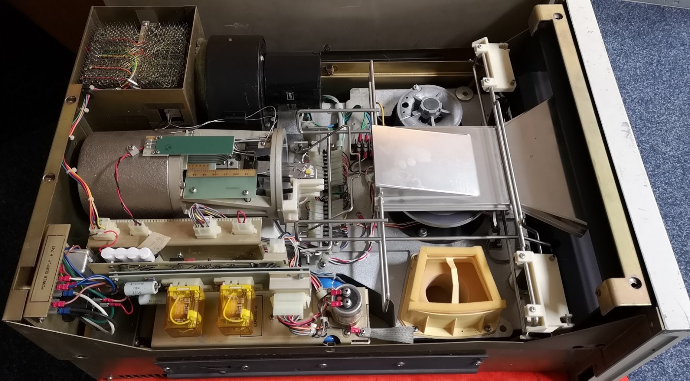

Ja hoor dat kan. Maar of het veel helpt betwijfel ik een beetje... Ik heb een viertal
Digital RK05 harddisks gekregen. Met z'n vieren 200 kilo schoon aan de haak.
Hiermee gaan we terug naar het begin van de jaren 70 met 2,5MB per stuk.
![[image]](images/uploaded/202012062100445fcd467c71a68.jpg)
![[image]](images/uploaded/202012062103195fcd4717b440b.jpg)

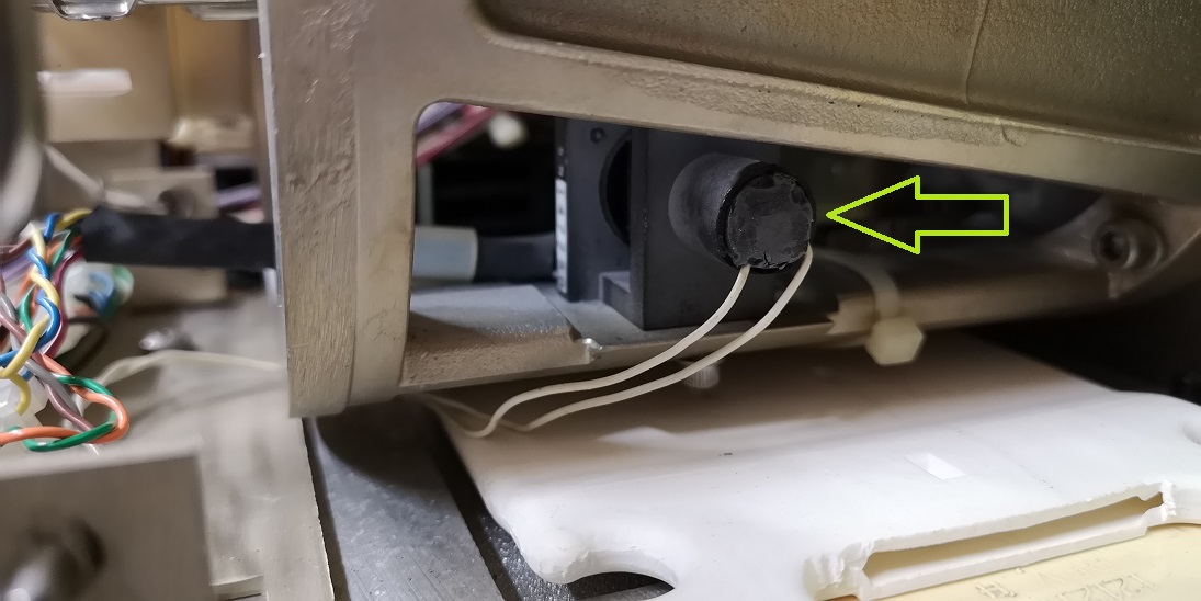

In dit type harddisk gebruikte men geen stappenmotor voor de verplaatsing van de koppen.
Er is een spreekspoelconstructie als Lineaire motor gebruikt. Om de positie van de kop
te bepalen is een optische sensor gebruikt. Hier zit een glasplaatje met ca 200 streepjes.
Voor alle cylinders een streepje. Zo telt de elektronica bij het bewegen, waar de kop is.
Zonder lampje geen positie. De sensor als geheel met het lampje heeft als
DEC artikelcode: Linear transducer assembly 30-10638-00.
Op de sensor zelf staat: Dynamics research corp. LMS-106-1
![[image]](images/uploaded/202012062059355fcd4637f3ab9.jpg)

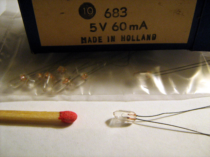

Beste Ronald,
ook ik kan je niet aan exact dezelfde lampjes helpen. Wat ik wel heb, zijn lampjes met diam. van 3,0 mm en lengte van 5,2 mm. Stroomverbruik bij 5V is 70 mA. Bij 6V gebruiken ze 78 mA. Zoals je op de foto kunt zien zit de gloeidraad 90° gedraaid tov. die van jou. Heb je hier iets aan?
Hartelijke groet,
Harm.
