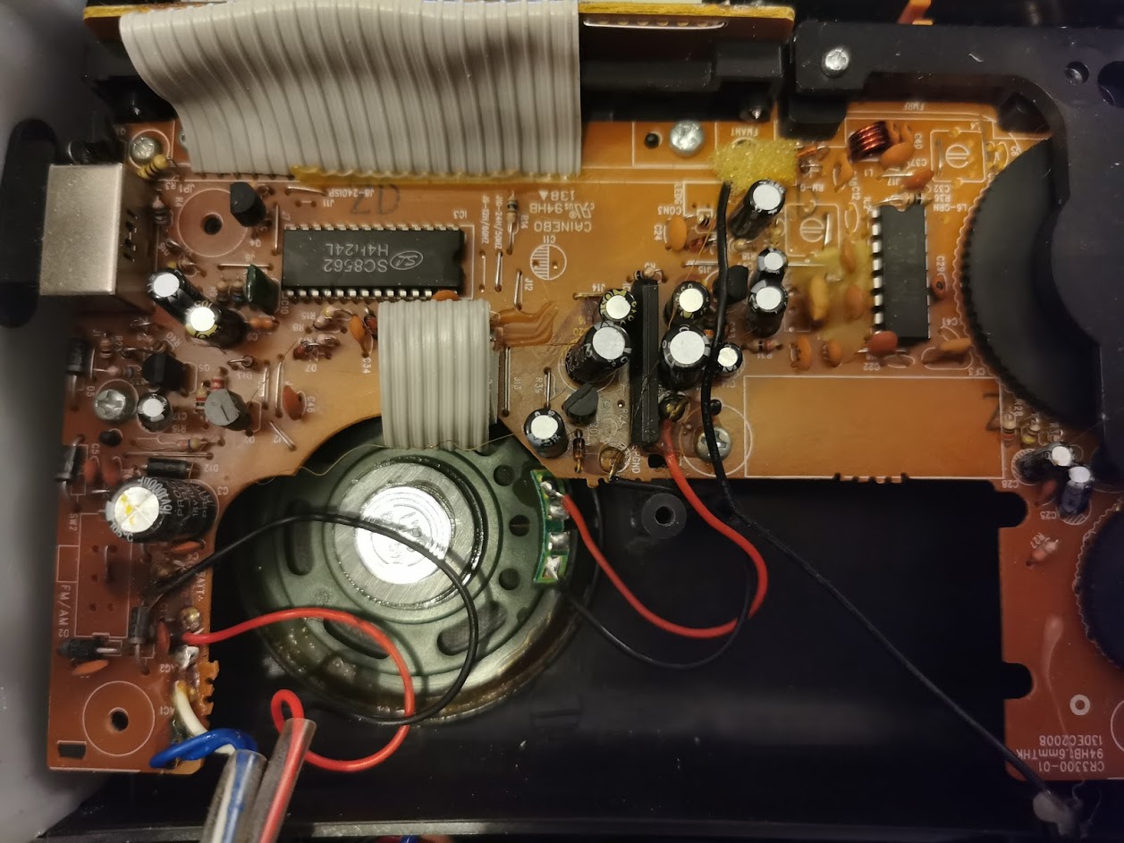

Is een klokradio van Lenco. In deze tijd gebruikt niemand dit meer maar mij intrigeert het waarom de klokfunctie niet meer werkt.
Wie kan mij meer vertellen over de (klok)werking van dit systeem(pje)?
mvg
Frans

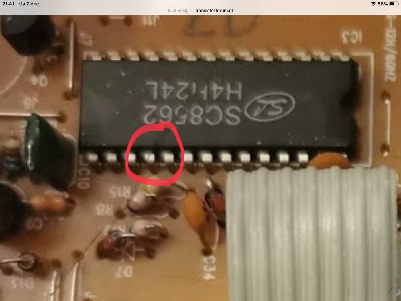

door gbr @, 07-12-2020, 20:50 (2082 dagen geleden) @ ffeilers
viel mij op dat de print gebroken is en de barst gaat dwars door het IC.......René
Lenco cr3300
door Willem.H.N. @, Enschede, 07-12-2020, 21:10 (2082 dagen geleden) @ gbr
Dat zijn lijm draadjes.
Lukt het niet?
gebeurt mij ook wel eens.
Lenco cr3300
door ffeilers @, Breda, 07-12-2020, 21:27 (2082 dagen geleden) @ gbr
Ik denk dat u gelijk heeft. Ik zal hem weer open schroeven en er naar kijken. Maar als ik nu al inzoom op de foto dan is idd de print gescheurd.
Knap hoor om dat zo te zien
mvg
Lenco cr3300
door ffeilers @, Breda, 07-12-2020, 21:32 (2082 dagen geleden) @ gbr
open geschroefd en .... zijn idd lijmdraadjes; is dus niet gescheurd
Lenco cr3300
door Hans van Kampen @, Voorhout, 07-12-2020, 21:44 (2082 dagen geleden) @ ffeilers
Als je goed kijkt zie je de “barst” ook over poot 18 lopen van het IC dus is geen barst idd.
Hans[image]
Lenco cr3300
door ffeilers @, Breda, 07-12-2020, 21:48 (2082 dagen geleden) @ Hans van Kampen
klopt!, de barst is inmiddels "weg geveegd". Wel leuk om te lezen hoe goed men een foto bestudeert. In eerste instantie dacht ik ook: ja ... dat is het probleem.

door Willem.H.N. @, Enschede, 07-12-2020, 21:07 (2082 dagen geleden) @ ffeilers
Rechtsboven dat grote IC zit een weerstandje , is die nog goed? ziet er een beetje verbrandt uit , (de vermoedelijke breuk zijn lijm draadjes.)
Lukt het niet?
Lenco cr3300
door ffeilers @, Breda, 07-12-2020, 21:35 (2082 dagen geleden) @ Willem.H.N.
nee is volgens mij niet verbrand
