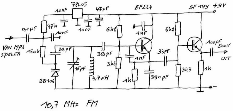

Nu ben ik dit leuke apparaatje tegengekomen.
10,7 MHz FM injector
Schema:
Dit lijkt mij erg handig om te maken en te gebruiken.

Nu kan ik alleen een aantal onderdelen niet vinden.
Weet iemand waar ik de volgende onderdelen kan scoren?
- 78L05 voltage regulator
- BB106 varicap diode
- 15 Pf trimmer
- 4,7 uH spoel
- 1x BF224 en 1x BF199 transistor (voor beide kan ook de BF173 worden gebruikt)
En kan ik verder gewoon keramische condensatoren en 1/4 watt weerstanden gebruiken?
