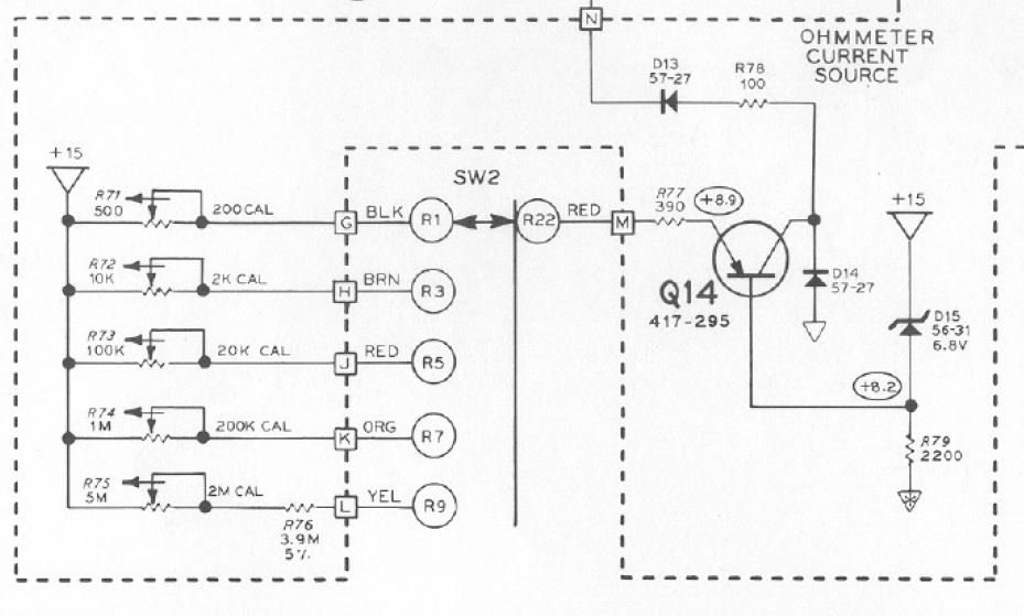

ik weet niet hoe goed je bent in het zelf even onderzoeken, maar aangezien spanningsmetingen ok zijn, moet de fout in het Ohms gedeelte zitten en oorzaak is waarschijnlijk ooit eens spanning gemeten in de ohms stand.
voor de ohms meting wordt een stroombron gebruikt: Q14, en dit doorgeven aan de ingang via D13. regeling van de stroombron door R71..R75
Veel kans dat daar wat fout zit of in de trimmers R71 tot R75. ohms calibratietrimmers, eentje per stand.
