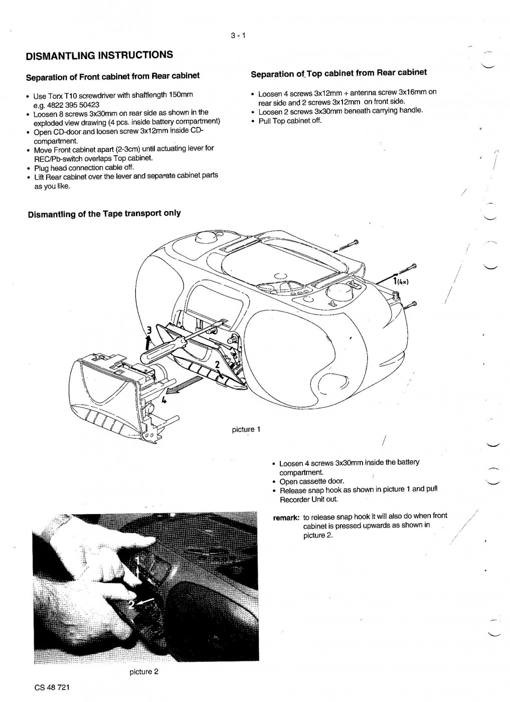

Heeft iemand een detailfoto van het/of een cassette gedeelte wat ik kan aantreffen als ik hem eindelijk kan open schroeven?

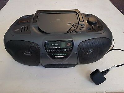

(foto geleend van internet)

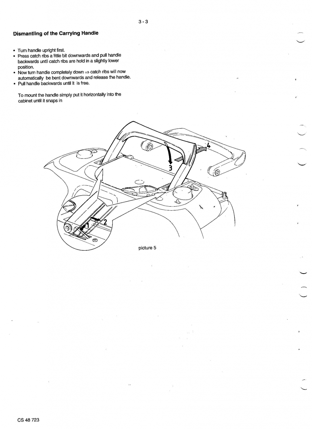

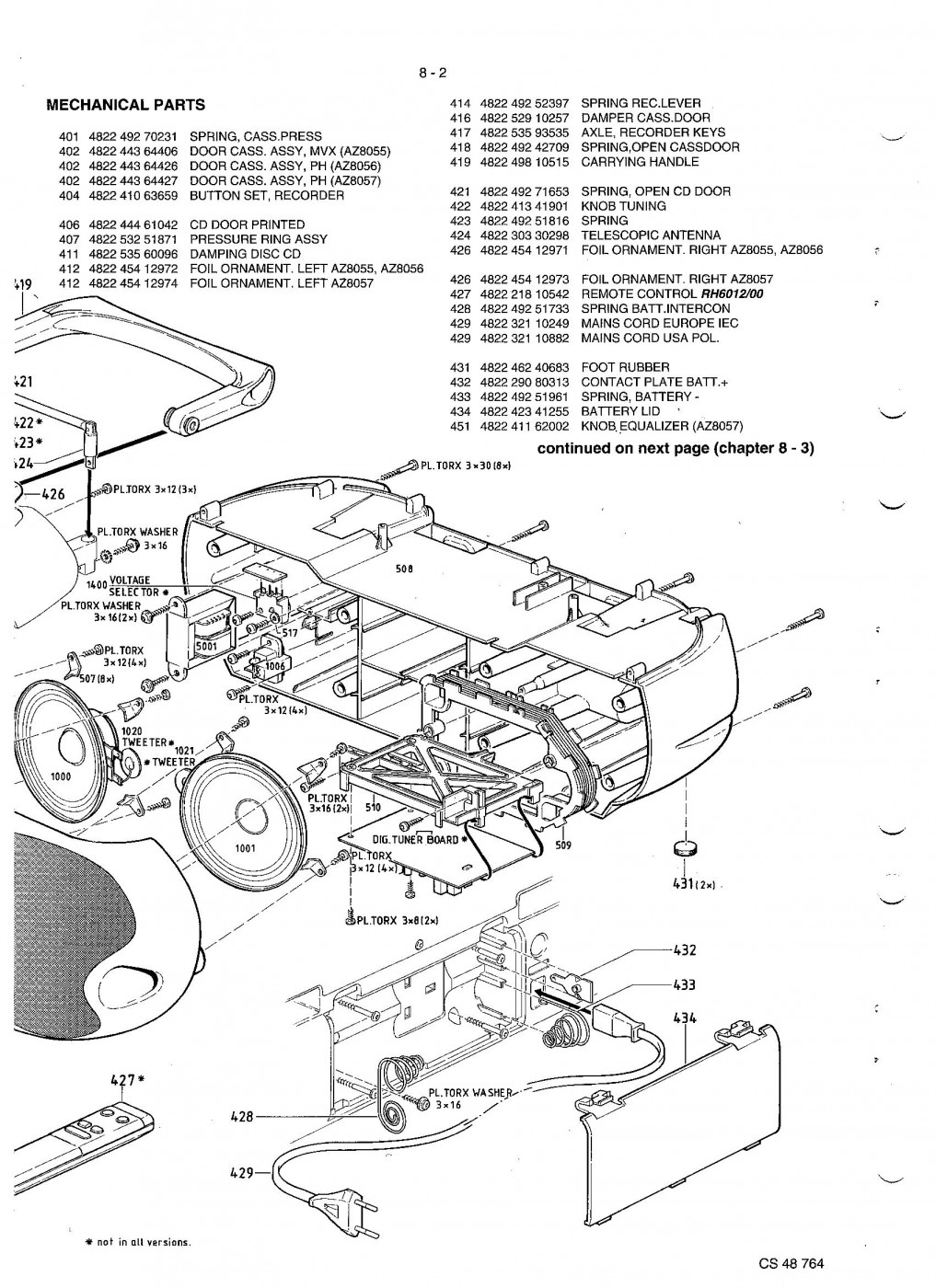

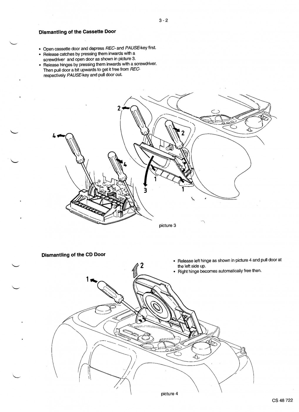

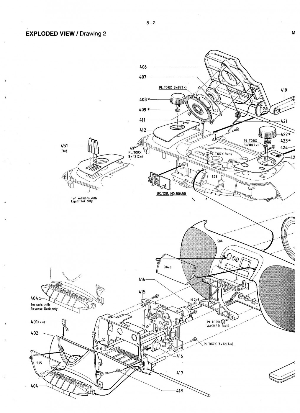

Kan ik je hierbij helpen met dit deel van de service manual?[image][image][image][image][image]

Hoi, ja dit is super. Ik heb het niet kunnen vinden op het net.
