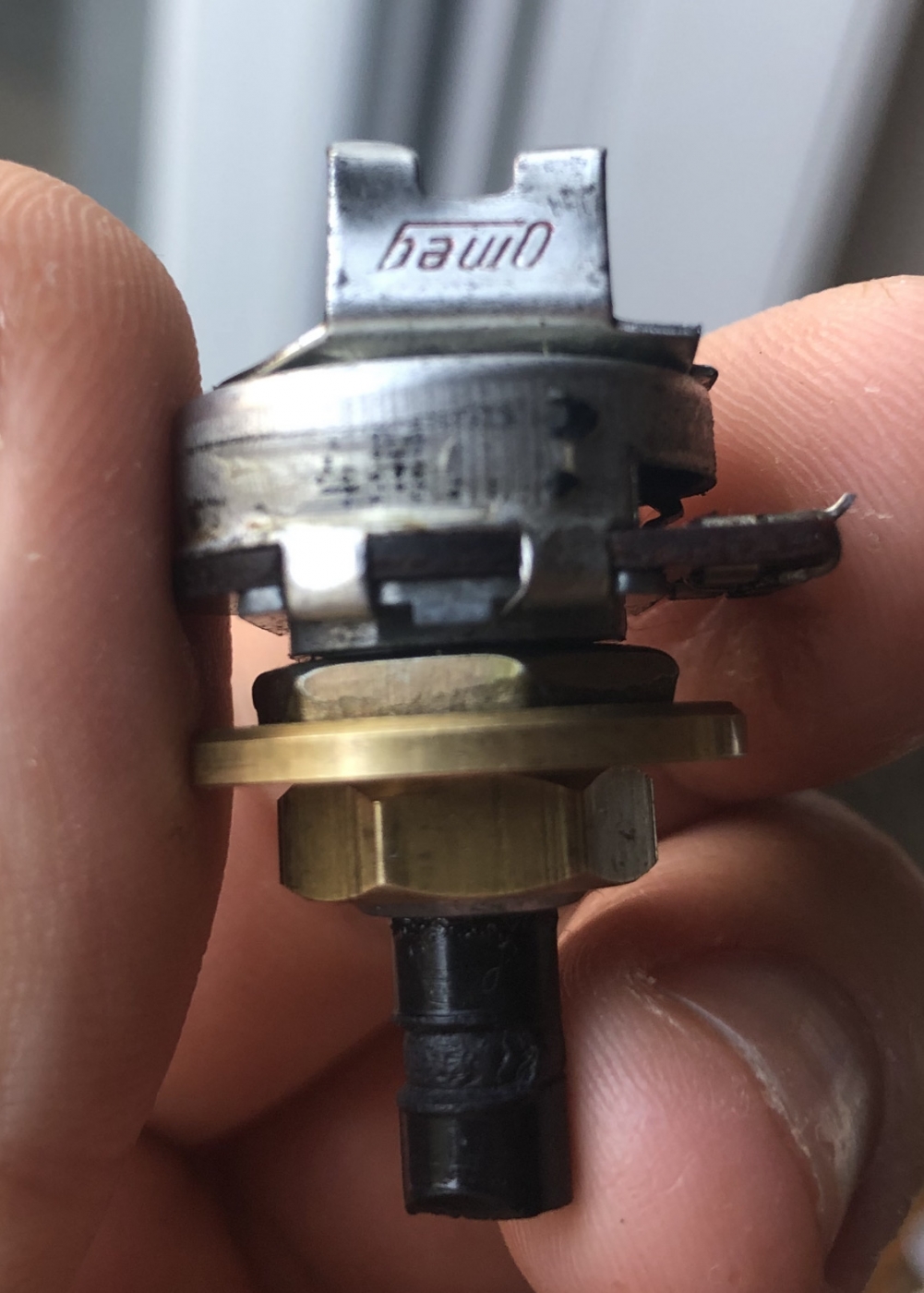

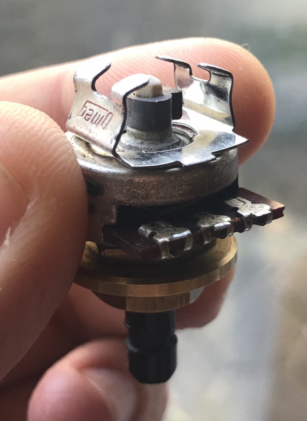

Hallo ik ben hier nou al een tijdje mee bezig en wordt er behoorlijk draaierig van misschien dat iemand me hier verder kan helpen.
Ik ben opzoek naar een vervangende potentiometer(en schakelaar ineen) in de keuken die ervoor dient 8 halogeen spotjes te dimmen.
Er zit een transformator tussen.
Ik heb er nu een simpele aan en uit schakelaar aan gehangen dan hebben we in ieder geval licht.
Ik weet ook niet hoe ik hem precies moet aansluiten(Ik heb maar 2 draadjes hangen allebei enkel polig,) ik weet dat de bovenste 2 pootjes voor de schakelaar zijn en de onderste 3 de middelste dient voor dimmen en de buitenste daar gaat de stroom doorheen.
Op de transformator staat 4.7 Mohm (dat is waarschijnlijk de weestand die ik dan nodig hebt). Ik weet ook niet of het een lineaire of logaritmische potentiometer moet zijn.
Op de zijkant van de oude potentiometer staat niet zoveel alleen het merk (omeg) en 4 MW (althans ik denk een W , de W is nogal vaag)
Als iemand mij wegwijs kan maken in de wereld van potentiometers graag.
Op de bijlages zie je de potentiometer niet helemaal in zijn geheel , er zit normaal nog een zwart kopje op (dat is de schakelaar).

door Maarten Bakker ⌂ @, Haarlem/Delft, 16-12-2020, 14:32 (2073 dagen geleden) @ Nothandyman
Welkom op het forum!
Ik zou een lineaire potmeter nemen, inderdaad 4M7 (4,7M) proberen.
Uit het schakelaarblokje kwamen 2 aansluitingen als het goed is. Kwamen die allebei samen met de aansluitingen op het potmetergedeelte?

door Peter1952 @, Almere, 16-12-2020, 21:03 (2073 dagen geleden) @ Nothandyman
Begrijp ik nou dat er maar twee draden aan de print zitten?
In dat geval zullen de potmeter en de schakelaar in serie moeten staan: Eén draad vanaf de print gaat naar één van de lippen van de schakelaar op de potmeter. De andere lip van de schakelaar gaat naar de middelste lip van de potmeter, de buitenste lip van de potmeter die de meeste weerstand t.o.v. de middelste lip heeft met de potmeter helemaal naar links gedraaid gaat naar de tweede draad naar de print.
Als de potmeter dan helemaal naar links is gedraaid dan zijn de twee draden a.h.w. onderbroken en is de verlichting uit. Bij naar rechts draaien komt er steeds minder weerstand tussen de draden en gaat de verlichting feller branden.
