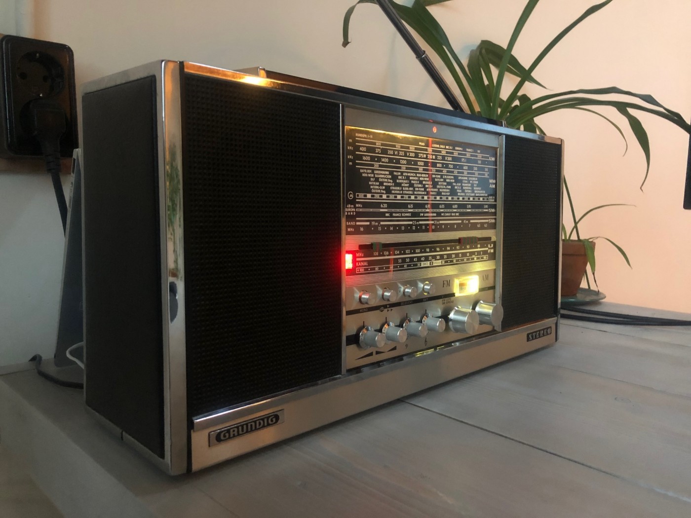

Dankzij dit forum, weer een mooie radio ontrokken aan de vergangkelijkheid.
Bouwjaar Okt 1969
IF trafo defect, Variabele afstemcondensator defect, hoog laag schakelaar defect, verlichting defect, luidspreker spoel rammelde, In de voeding AD161 defect, schaalkoord FM geknapt.
Bijz. dank aan Leo Snoeren en Kris.
Vr gr Eric
Grundig 4000 eindresultaat

Een erg mooi toestel...uit de tijd dat er nog echt goede radio´s gebouwd werden en we nog niet met de Chinese meuk geconfronteerd werden.
door Maurice ⌂ @, Dordrecht, 17-12-2020, 18:08 (2072 dagen geleden) @ eric-radio
Dat zijn tenminste ook toestellen om naar te kijken.
Wat een pracht.
Grundig maakte goede en ook mooie toestellen.

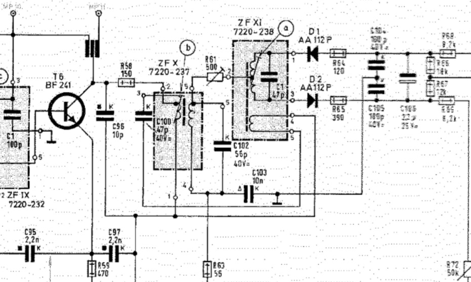

Bij een vorige reparatie aan eenzelfde toestel, maar dan de bruine versie, via Kris, de tip en een ontwerp gekregen om een 10.7 MHZ injector te bouwen om te achterhalen welke MF trafo defect is.
Schakeling nagebouwd en van mijn werk een scoop geleend en de schakeling afgeregeld op 10.7 Mhz, hierna de betreffende trap toen gevonden. (lees forum op Grundig 4000)
Eerst injector op een werkende radio getest om een idee van de verwachte resultaten te krijgen.
Dit signaal injecteren op de punten die Grundig in het schema aangeeft waar de injector punten zitten voor afregelen van de IF sectie's
In schema MP11 boven collector T6, Trafo ZF-X was defect
Radio ergens op ruis afstemmen en signaal vanaf discriminator richting tuner injecteren en kijken of de VU meter uitslaat en of luisteren of de radio stil valt.
Gelijk bij de laatste trap (MP11) van de probleem-radio geen VU meter uitslag.
Bij dit toestel was er af en toe uitval in een van de twee laatste trafo's of omringende componenten leek het.
Verschillende componenten in de laatste IF sectie afgekoeld en verwarmd met een fohn maar dat gaf geen resultaat.
Hierna een voor een de aansluitingen IF ZF-X verwarmd met een soldeerbout en dit gaf resultaat, het geluid kwam plotseling niet meer terug.
De koperen wikkeling in de trafo werd hierdoor ook heet en gaf de wikkeling het laatste duwtje de electronische afgrond in.
Na meten, bleek dat de voedingspanning op de collector van T6 ook miste en de IF, ohm meting bevestigde dat er nu sluiting was tussen primair en secundair.
Trafo uitgesoldeerd en open gemaakt, hierin was met een loep te zien dat de wikkelingen verteerd waren (groene uitslag).
Originele trafo is zo klein dat handmatig herwikkelen niet mogelijk is.
Het blijkt dat bij deze toestellen bij de twee laatste IF trafo's het gevlochten koper en isolatie over tijd verteerd waardoor er onderbrekingen of sluitingen ontstaan.
Via Leo enkele IF trafo's gekregen maar deze waren helaas niet de juiste waarde.
Om te voorkomen dat bij proberen van verschillende IF trafo's en het in en uitsolderen de print beschadigd raakt, op de verschillende test IF trafo's die ik had enkele male-female print stekkertjes geduwd en deze aan de soldeerzijde op de print geplaatst.
Hierna een postbode elastiek om de radio en op de trafo gezet die de trafo op de plek houdt op de print verbindingen.
Uit een Philips 774 een trafo die op dezelfde positie zat "geleend" en dit gaf weer geluid maar stereo decoder sloeg niet aan, dus of impedantie of L/C combinatie klopte niet. (volgens Leo, en hij had gelijk)
De kleurcodering op de defecte IF gaf aan dat het om een 2.6 uH trafo ging, via Google een IF trafo van 2.6 uH gevonden bij een electronica handel, die ooit gebruikt werd in een Veron schakeling voor vossenjacht en op goed geluk besteld.
Condensator uit deze trafo gehaald omdat deze bij het origineel niet in maar naast de trafo op de print zit en de waarde onbekend was.(bleek 82 PF)
Trafo geplaatst en radio gaf weer geluid en stereo decoder werkte weer, alleen regelbereik zit de kern teveel buiten de trafo.
Condensator C100 waarde aangepast en over C100 30 PF gesoldeerd, waarna regelbereik de kern een stuk verder ingedraaid zit.
IF signaal geinjecteerd op de voorgaande trap en beide laatste trafo's op maximale VU meter uitslag afgeregeld.
FM speelt daarna weer, alleen is IF waarschijnlijk niet optimaal maar resulaat voor dagelijks gebruik is prima.
Probleem is dat de primaire wikkeling volgens schema op de originele IF trafo op een derde van de primaire kant een aftakking heeft (is een naam voor dit soort schakelingen), en de vervanging vermoed ik niet.
