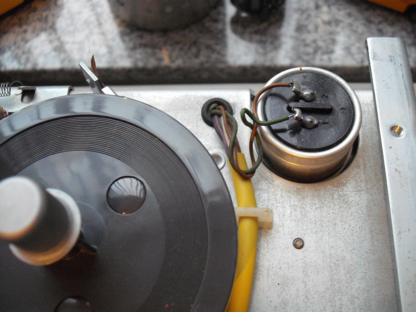

door Goldline @, Oranjedorp, 24-12-2020, 10:30 (2065 dagen geleden) @ Ben
Hoi Ben,
Deze op de foto zit aan de andere kant ook 35 mm rond,maar met slechts 2 soldeerlippen,
het gaat er om 1 met 3 aansluitingen.
Bedankt vast voor het meedenken !

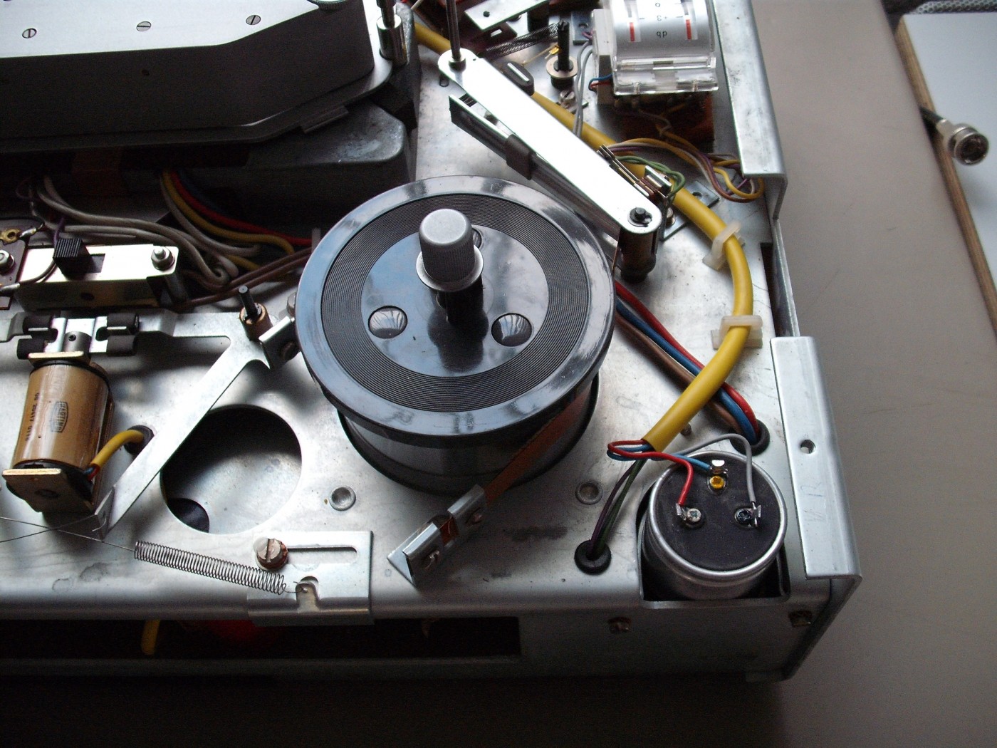

door Goldline @, Oranjedorp, 28-12-2020, 13:28 (2061 dagen geleden) @ Goldline
Condensators gemonteerd in lege elkohuls ,ja je moet wat :-D [image]
