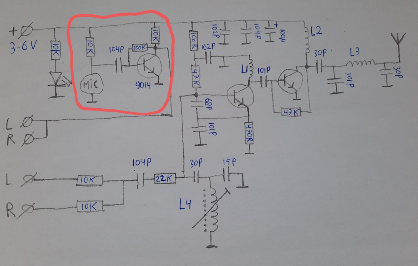

Ik heb een klein FM zendertje van aliexpress in elkaar gezet.
Ik heb het schema van de zender even inslaat geknutseld.
Ik vraag mij nu af, of ik het gedeelte van de MIC niet weg kan laten. Want dit gebruik ik toch niet.
Ik heb het gedeelte omcirkeld in het schema.

Volgens mij kun je die onderdelen WEL weglaten .
Microfoonversterker staat op zichzelf.
Zender werkt ook zonder.

Je kunt de onderdelen in het rode cirkeltje gewoon weglaten.
Tip voor de condensatorwaarden: als er 104 op staat, is dat geen 104p maar 100000p dus 10 met 4 nullen, net als bij en weerstand. Dan kom je uit op 100n. Zelfde principe geldt voor 101, 102, 103 enz.

lijkt me dat er een foutje in je schema is geslopen. L1 gaat niet naar de massa (denk ik) maar eerder naar de + voeding.

Ik denk het condensatortje van 1n naar massa en een verbinding met het weerstandsnetwerkje waar nu de condensator staat.

Je hebt helemaal gelijk.
De spoel moet net als de condensator tussen de 2 weerstanden worden aangesloten.
