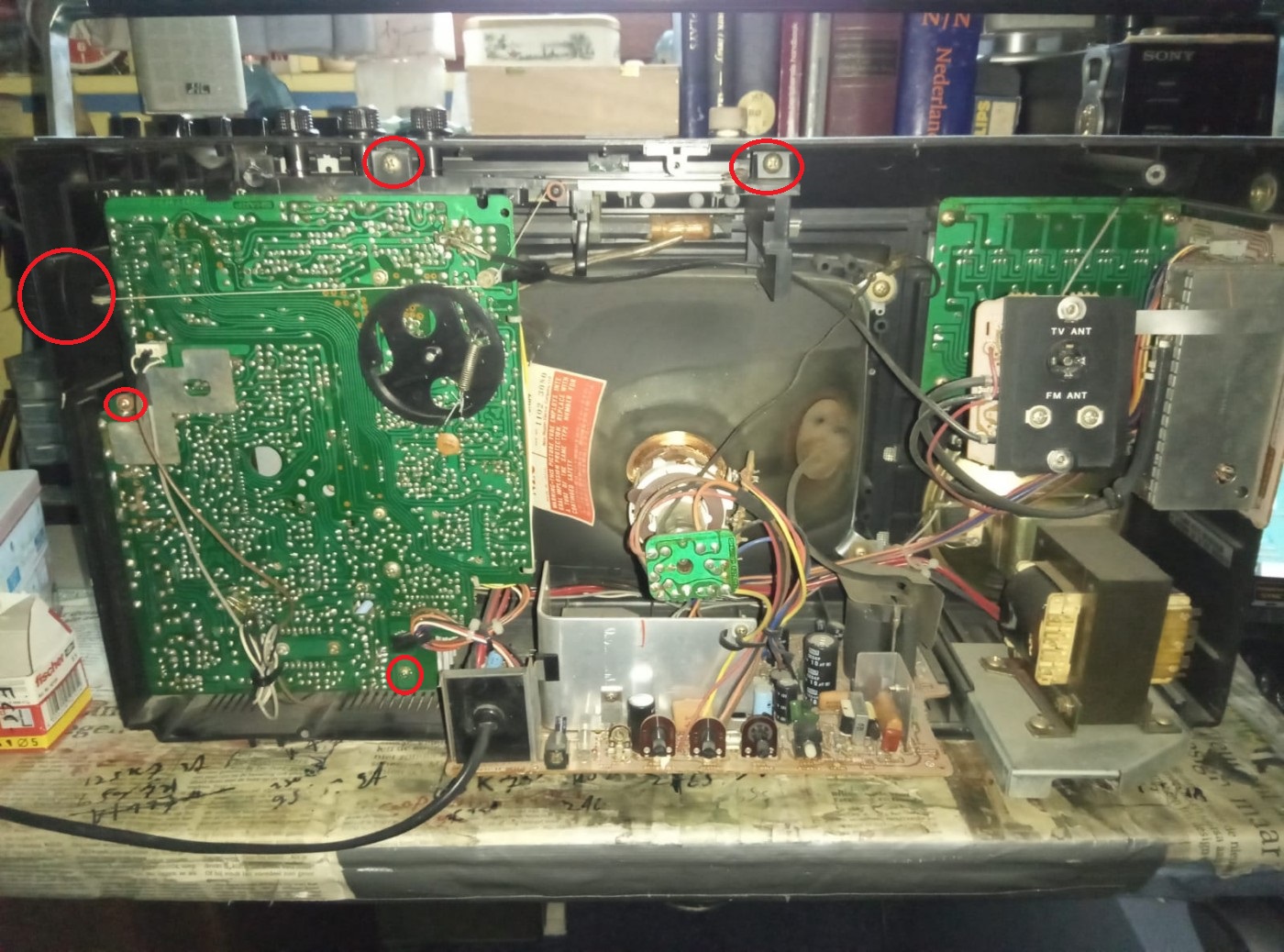

Het gaat om een Philips TC-10. De Cassettespeler draait niet maar het motortje wel.
Waarschijnlijk een geknapte snaar. Ik wou alles uitkasten zoals dat zo mooi heet maar ik kreeg het niet voor elkaar.
Er zit een grote printplaat in de weg. Op de foto Links. Heeft iemand een idee hoe ik er fatsoenlijk bij kan komen?
Alvast bedankt.
Gr. Kas Jager

Denk dat Gehele incl kunststof met knoppen er uit kan.
EVen goed kijken welke schroeven.
Onder denk ik deze aangegeven.
Kijk naar de kunststof studjes daar kijk ik meestal naar.
Vergeet knop links niet er af te trekken.
Let ook op schaal aanwijzer.
Soms moet je deze er uit wurmen.
Is vooral goed kijken stukje bij beetje en zien waar klem blijft zitten.

Dank u wel. Ik heb het inmiddels voor elkaar ik had ook dezelfde schroeven in gedachten. Ik had ze los gedraaid maar het frame wou er niet uit.
Wat blijkt. De vorige eigenaar is niet met beleid te werk gegaan. Erg zonde er zijn verschillende dingen beschadigd maar ach dat word gerepareerd.

Als het de 10TC 3400 is , dan is de service manual te downloaden van “freeservicemanuals”.
Daarin wordt het wegnemen van de printplaat beschreven.
