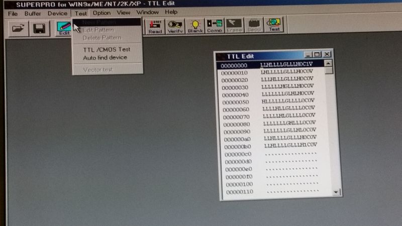

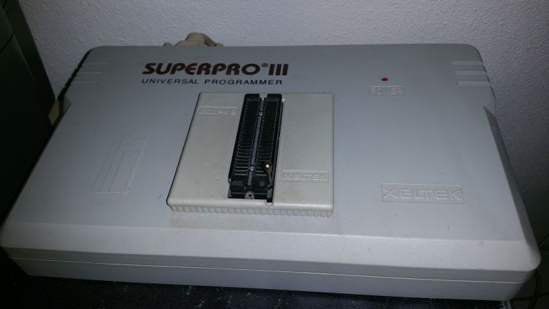

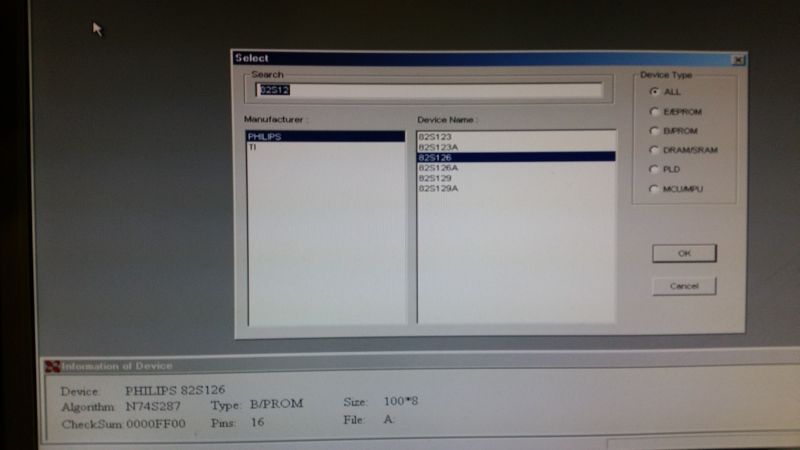

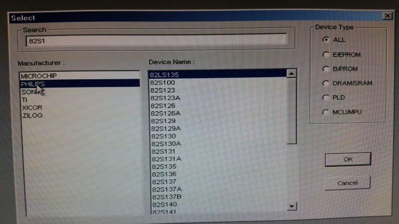

Roland Zoek Tip
Xeltec Superpro-III
Nog Parallel.
Die kan die oude B/Proms aan.
Kan wel aanbieden ze te programmeren.
Handig kan ook TTL-ICs testen.
Evt kun je zelf extra TTL's invoeren via waarheidstabel.
Ieder geval heb ik dus de software er voor, mocht je deze ergens tegen komen.

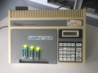

![[image]](images/uploaded/202101021020435ff048fb0a034.jpg)
Is dit iets voor je? Start gewoon op, verdere werking niet bekend.
Te koop EUR 75,00 excl verzendkosten.
Willem

Hoi Willem,
Het lijkt er op dat deze niet mijn ROM chips aan kan.
Toch bedankt, ik moet verder zoeken/afwachten...
