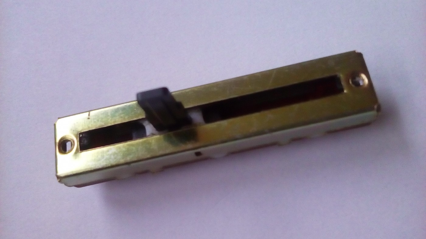

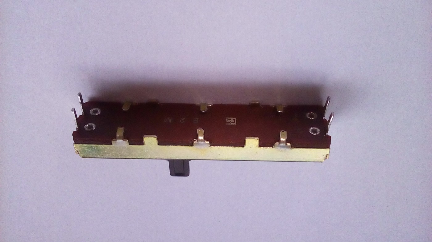

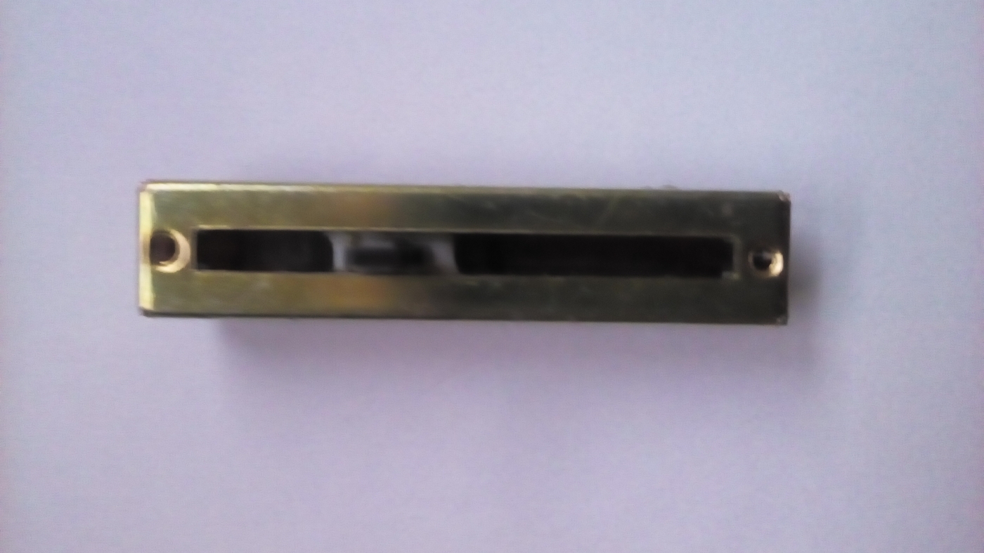

Voor een halogeenlamp voeding/dimmer gezocht een schuifpotmeter van 2 megohm lin.
Het merk van deze voeding is Jing Neng,
Zijn via Ali wel gegevens te vinden maar geen onderdelen.
Kan ook nergens dit type potmeter via intern.vinden(staat geen nummer op.
de afmetingen zijn L 3,6cm breed 1cm .
Type voed/dimm is JN 3060F Zo te zien van 2003
Wie kan mij hier aan helpen of event.gegevens waar deze verkrijgbaar is.
Alvast hartelijk voor de medewerking.
vr grt Andries[image][image][image]

36mm is de buitenlengte. Potentiometers worden meestal gespecificeerd op de "travel" lengte. Die zal in dit geval 30mm zijn.
Op ALI staan wel 30mm potmeters. Sommige alleen per duizend en ze kosten dan ook maar 5 dollarcents.
