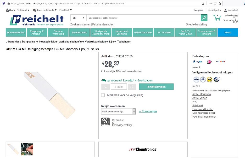

AL tijdje zocht ik naar nieuwe Video of audio kop
reinigingstaafjes.
Met zeemleer.
Ik was er helemaal doorheen en mijn oude na div diep reinigen nu echt versleten.
Een ieder met video als hobby een "must have" omdat de oude videobanden
nog wel eens plakken,afgeven en dan gaat het hard.
Ook tbv Cassette en Reel-to-Reel perfect.
Gebruik vaak ook koffiefilter om de video koppen te reinigen.
Werkt ook, omdat papier enig stevig is en niet pluist.
Vond aanbieding 50 stuks en het dus: CHEM CC 50 Reinigingsstaafjes CC 50 Chamois
![[image]](images/uploaded/202101021521305ff08f7a32ef0.jpg)
Zocht eigenlijk deze:
![[image]](images/uploaded/202101021521445ff08f88ee784.jpg)
Audio-Video Zeemleer staafje Tip:1236

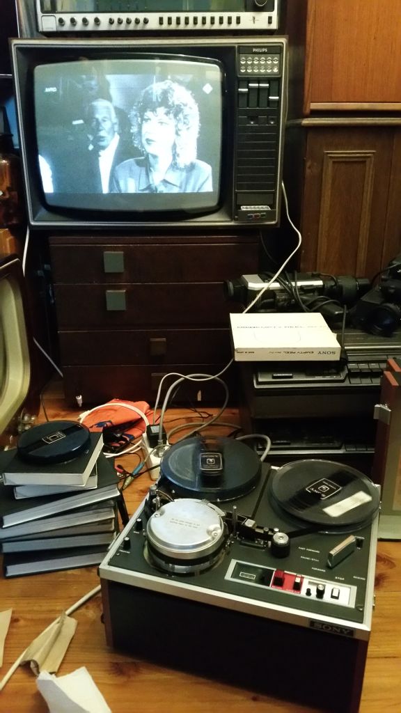

, Dordrecht, 02-01-2021, 22:24 (2056 dagen geleden) @ soundman2
Gewijzigd door Maurice, 02-01-2021, 22:27
De stapel Video recorders is huizen hoog
Met name die oude Reel-To-Reel recorders zijn de banden een drama.
Dus dat schoonmaken lukt wel.
Maar
Bv de Sony AV3620 ligt standaard de kap over de kop er af.
Liter Alcohol 98% er naast en gaan.
Punt is die troep plakt zo enorm soms dat met papiertje vegen vaak niet meer helpt.
Bij spoelen blijft tape om de kop zitten en dan kan het een flinke troep worden.
Is dan behoorlijk vechten om kopjes weer vrij van vuil te krijgen.
Ook nu de LDL8775 zitten de koppen dicht -geen beeld meer.
Dan moet ik schrobben, weken,schrobben om dat spleetje van wat is het 16um weer
open te krijgen.
Zo'n zeem leren vegertje werkt dan gewoon beter.
Ook bij de audio recorders werkt het sneller.

door Roland Huisman
, Zwolle, 03-01-2021, 09:31 (2055 dagen geleden) @ Maurice
Hoi Maurice,
Leuke recorder! Die reel to reel recorders kunnen inderdaad een ramp zijn.
Vooral dat spoelen met de tape nog om de kop
Was toen al niet één
van de beste ideeën maar met de verouderde tapes nu een drama...
Mooi dat je de tooltjes weer hebt gevonden, is toch het origineel wat
voorgeschreven is
Anders de oude stripjes bewaren. Er komt een moment
dat die dingen niet meer te koop zijn. Dan mag je zelf een lapje leer
in reepjes gaan snijden en stukjes er op plakken denk ik... Uurtje werk en
je hebt weer 50 nieuwe
Groeten, Roland

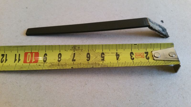

Omdat ik nog heel veel van die zwarte (en witte) hockeystickjes heb liggen heb ik een tijdje gekleden wat "zeemleer" bij de Action gekocht, op maat geknipt, de oude "zeemleer" verwijderd en de nieuwe zeemleertjes erop gelijmd (lijm alleen daar waar er geen contact met de kop is). Ik gebruik deze alleen voor audio, voor video vind ik ze te link. Voor video gebruik ik bijna altijd een koffiefilter, met of zonder alcohol (op 't filter

, Dordrecht, 03-01-2021, 18:06 (2055 dagen geleden) @ BenM
Ben,
Ga ik dat zwarte stokje opnieuw bekleden.
Is wat steviger en om een hoekje wat soms handig is bij audio koppen.

, Bunschoten, 04-01-2021, 11:40 (2054 dagen geleden) @ Marbel
In de Revox on-line shop zijn nog "hockey-stickjes" verkrijgbaar (niet goedkoop) : https://www.revox-online-shop.com/zubehoer/pflegeprodukte/reinigungssaetze/reinigungsstaebchen-3x...
Als het viltje versleten is kun je het verwijderen en zelf een stukje zeemleer over de kop van het stokje bevestigen. Je gebruikt het stokje dan "ondersteboven"

, Bunschoten, 04-01-2021, 20:53 (2054 dagen geleden) @ Maurice
Gewijzigd door BenM, 04-01-2021, 21:00
Die hockey-stickjes met een viltje vind ik eerlijk gezegd nogal onhandig in 't gebruik (hoewel ik ze vroeguh veel gebruikt heb). Maar zijn goed te hergebruiken als het viltje besluit het stokje te verlaten:
![[image]](http://www.losgoud.nl/Fotos/Hockey-stickjes.jpg)
Ik gebruik ze zo om de koppen van m'n tapedecks te reinigen, ik gebruik ze niet voor de videokop, daarvoor gebruik ik koffiefilters.
