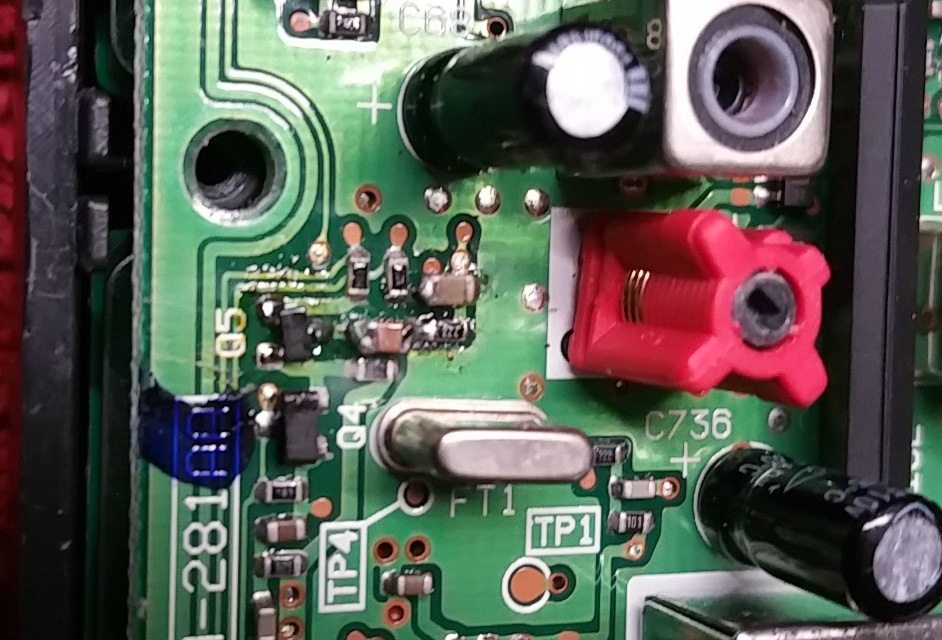

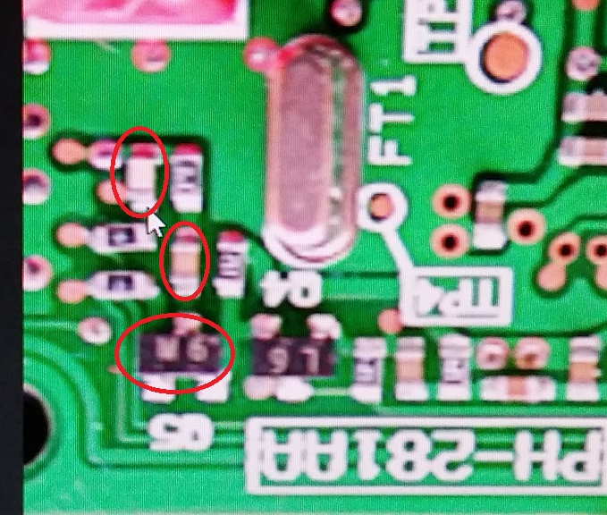

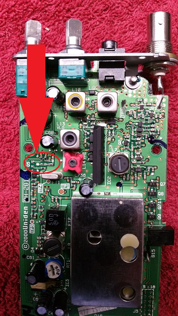

Maar bij toevallig bekijken foto viel mij wat op, een verschil
Detail INTERNET foto:

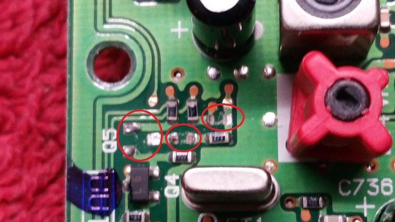

Detail betreffende defecte scanner:
Zie zijn componenten "gestolen":-D :-D
Even gebeld met de eigenaar, maar nee hij had hem niet open gemaakt.
Duidelijk te zien dat de Transistor nog 2 pootjes heeft staan en de vermoedelijke
condenstoren er echt uitgebroken zijn.
Ja zeg, is dat wat.
Geen losse onderdelen te vinden.
Bij onderzoek aan de kapjes is verdomd er wel ongeveer op die lokatie
wat schade te zien.
Denk dus ooit een onverlaat daar schroevendraaier tussen gestoken om open te krijgen.

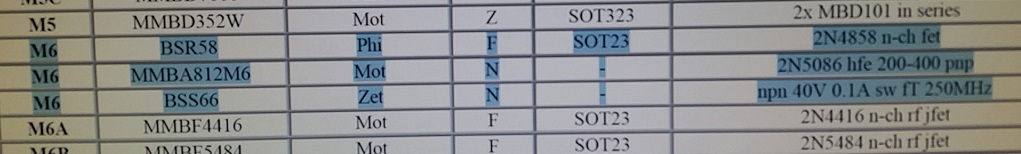

Internet foto kon ik net aan ontcijferen "M6"
SMD-code boek er bij.
Ah maar 3 mogelijkheden:ng
Zo even snel bezien lijkt het er op PNP transistor.
Had een BC807 PNP en de gok gewaagd, Condensatoren, Tja waarde???
