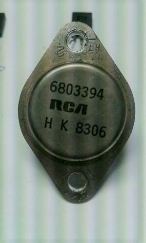

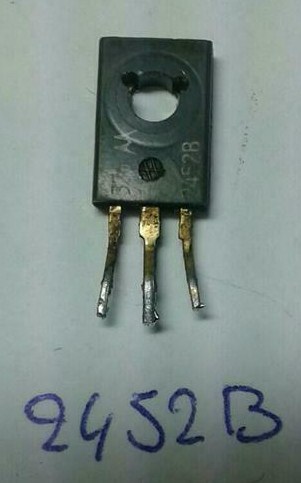

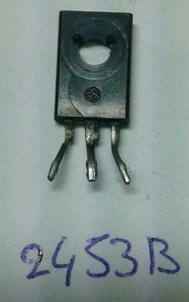

Kun je de nummers van de transistoren eens geven? Kleine kans, maar elk beetje info kan helpen.
Schema Bose 1802 versterker gezocht
door Piet van der Pol
, 06-01-2021, 16:15 (2052 dagen geleden) @ Maarten Bakker
Dit zijn de transistors die onbekend zijn.
Piet

Denk dat Piet het zal kunnen vinden richting MJE340/350 en MJE1524/25 gangbare typen van Motorola of ON semiconductors.

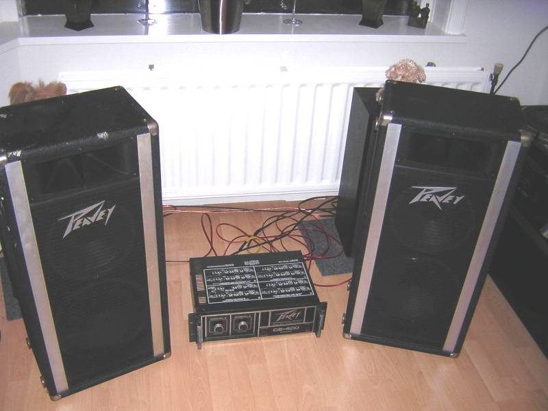

Frank,
CS400 met de 1210HS luidsprekers staat hier ook al decennia, loei zwaar.
SJ6451 heb IK vervangen door MJ15003, de andere MJ15004
Medio 2000 kwam ik eindelijk in contact Peavey expert en die wisten mij
de vertaling van de Transistor code te geven.
Waren speciaal gestempelde torren namelijk.
Die 2N3773 zou best prima werken, maar weet je evt wat er echt in moet.
