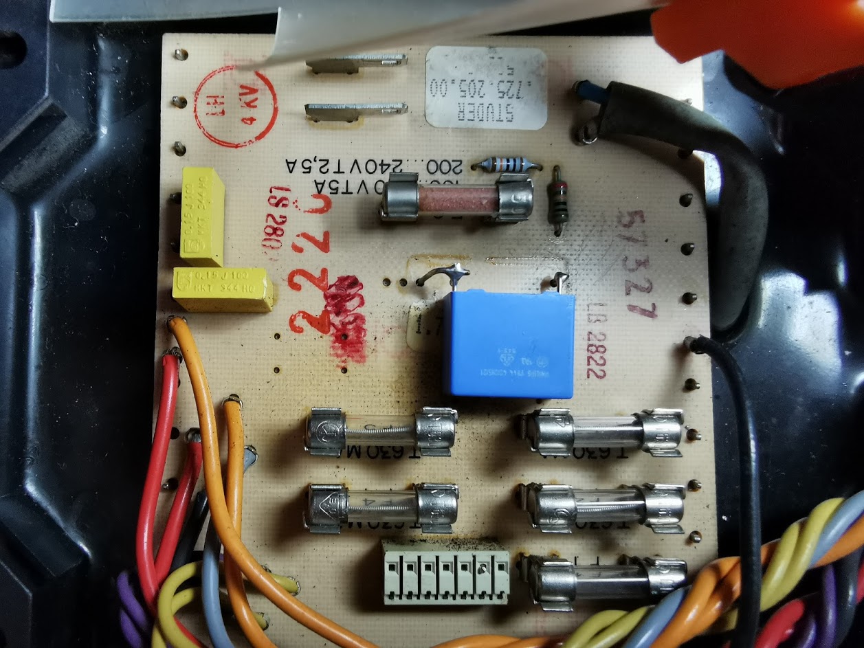

Hoi Henk, de condensator die ik van Leo Snoeren heb gekregen zit inmiddels op de print gesoldeerd "op de oude pinnen" van de defecte condensator.
De versterker heeft nu een aantal uren staan spelen en werkt goed.
Ik heb nog wel een aanvullende vraag. Wat bedoelde je met: zit de print op de pennen van de trafo gestoken?
Met andere woorden is de print eigenlijk toch wel te verwijderen.
Ik ging er vanuit dat de print gelijmd zou zitten, maar .... is dat wel zo.
Ik vraag dit omdat via een ander kanaal mij werd verteld dat de print er wel degelijk kan worden afgenomen. Ik zou het eigenlijk gewoon willen weten.
Niet om dat alsnog te doen, ik vind dat het zo netjes is opgelost.
Frans[image]
