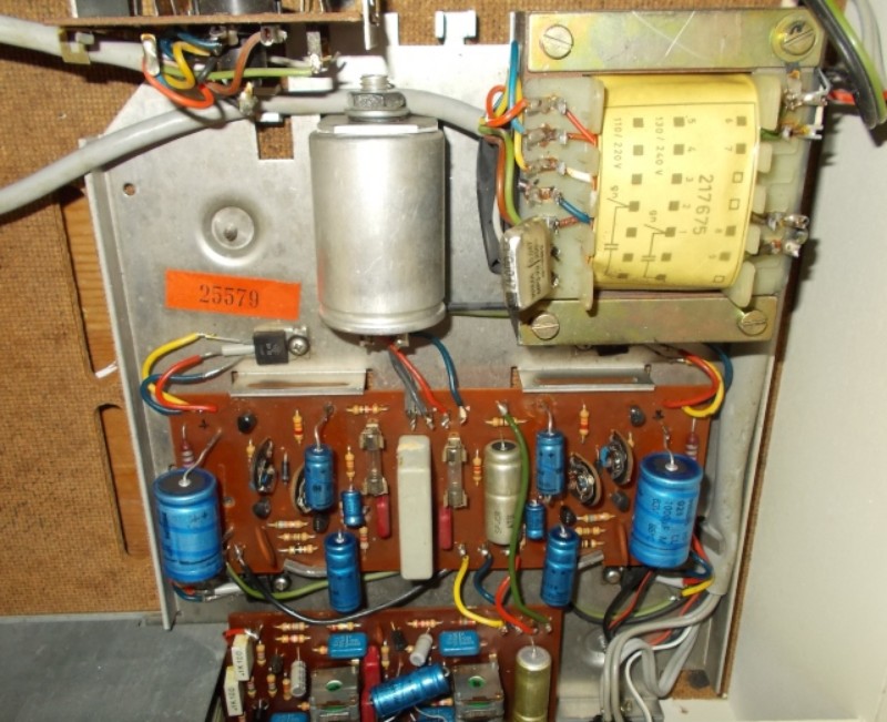

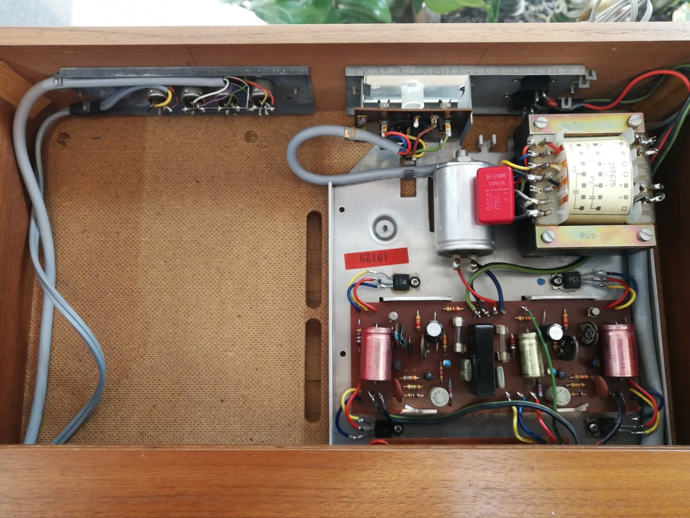

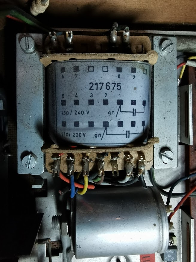

Onderstaand o.a. de afbeelding van mijn Dual CV20 zonder condensator over de trafo (2e foto), althans in vergelijk met de afbeelding die ik elders op het net heb gevonden. )1e foto
Is de originele condensator op de foto met de voeding een zo slecht condensator dat deze ook verbrandt? Of zou er een andere reden zijn waarom hij is afgeknipt?
(met condensator)
(verwijderde, afgeknipte condensator)
In mijn versterker is alles nog origineel alhoewel ik wel denk dat zekeringen vervangen zijn:
De op het internet gevonden afbeelding van de versterker (onderstaand) laat zien dan volgens mij veel condensators vervangen zijn en ook de condensator op de voeding is een "papieren"?

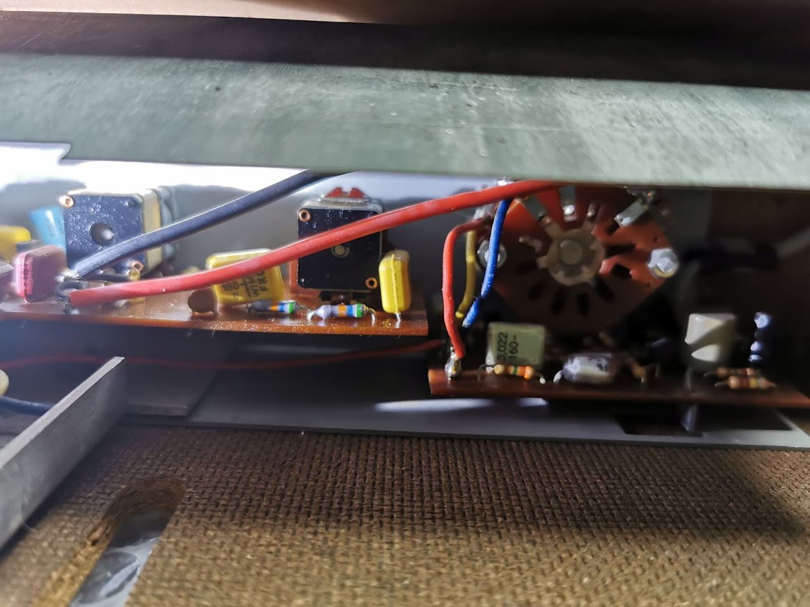

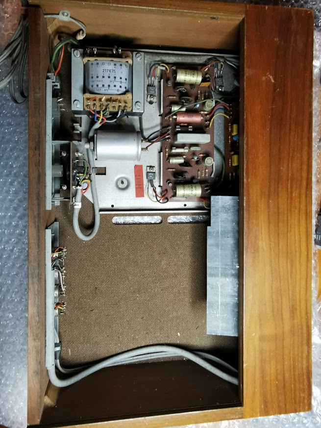

Verder nog wat foto s van het inwendige van mijn versterker: (onderstaand)
