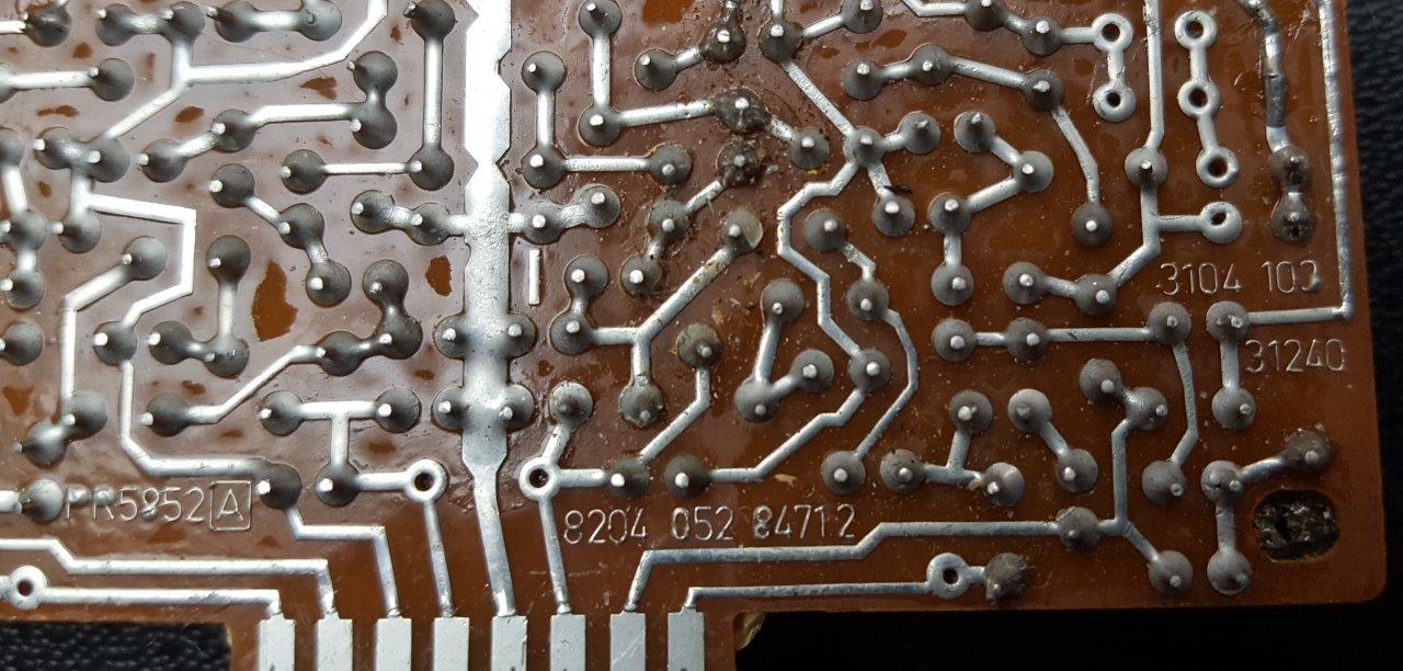

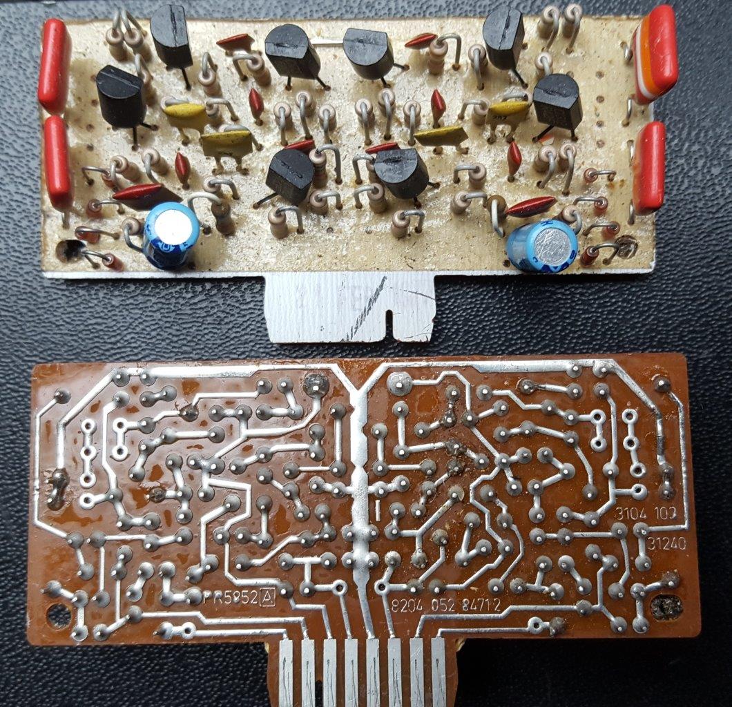

Beste forum leden,
Van onderstaande steekprintjes kan ik niets vinden. Weet iemand waarvoor die dienden? Mogelijk uit welk toestel ze afkomstig zijn? Het zoeken op de nummers leverde mij geen bruikbaar resultaat op.
Deze nummers staan op de printjes:
3104 103 31240
8204 052 84712
PR 5852 A
Bij voorbaat dank voor eventuele reacties.
Groet, Jan Schatorie

de aanwezigheid van nogal wat diodes en filtercondensatoren doet me vermoeden dat het om een DNL circuit gaat.(stereo)

Kris heeft gelijk. Ik heb hier exact dezelfde module voor me liggen, komt bij mij uit een cassetterecorder uit de N25xx reeks, en is de DNL module.
Groet, Jan

Beste Kris en Jan, hartelijk dank voor de informatie. Het zit idd o.a. in de N2521. Schema gevonden ik ga eens experimenteren of en hoe dit werkt als losse ruisonderdrukker.

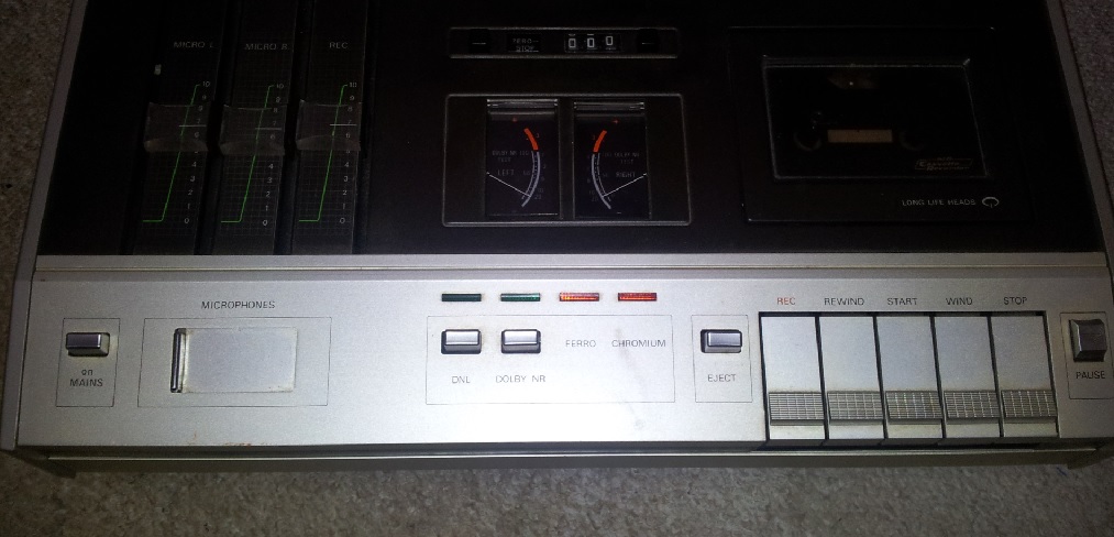

Exact , is ook het verschil in de N2510 en N2520
Ik heb beide recorders.
N2520 DNL en Dolby

De nummers zijn van Philips Hasselt, dus was dat de eerste stap geweest als ik een zoektocht had moeten inzetten. Inmiddels zijn de modules al herkend, en ook ik had de nummers letterlijk in mijn bestanden staan als U2 in de N2511 en U5 in de N2520. Ze zullen in de meeste modellen met DNL uit die tijd gebruikt zijn, misschien ook nog bandrecorders.
