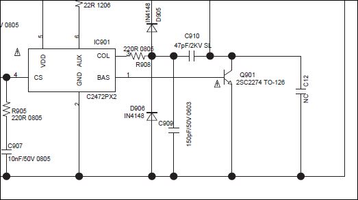

en een transistor die er ook niet meer fris uitzag.
Hoeft niet mooi te zijn, als hij maar niet defect is.
Zitten in de voeding geen opgeblazen elco's?
Zoja, dan moet je die vervangen door nieuwe met een lage ESR waarde. Vaak zijn elco's het probleem in schakelende voedingen.
in de voeding zit naast een ic , maar een schakeltransistor. Praten we niet over hetzelfde?
