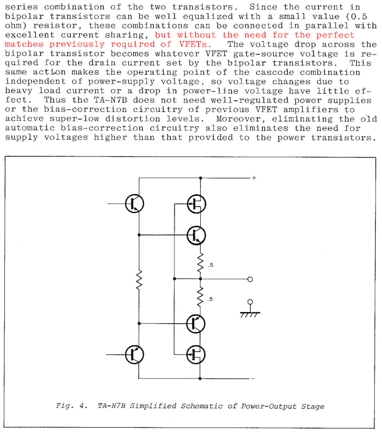

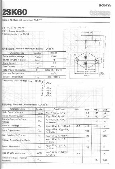

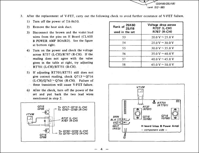

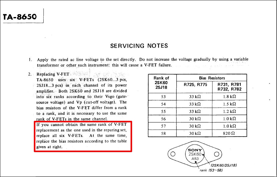

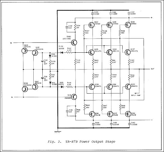

In deze versterker staan m.i. wel degelijk telkens drie V-fets parallel en daarom moet de source to gate spanning binnen grenzen aan elkaar gelijk zijn.
Ik moet er een setje voor splitsen. De 2SJ18 schiet dan over, maar daar heb ik er veel meer van. Kennelijk gaan die minder vaak stuk.
Volgens het documentje wat hier afgebeeld is, moeten ook de ranking van de P en N versie gelijk zijn.

Nog een stukje docu van een TA8650, de eindtrap hiervan zit wel anders in elkaar.
![[image]](images/uploaded/202101261420296010252d3771b.jpg)
![[image]](images/uploaded/202101261415386010240a98fe4.jpg)

Ik heb de doc van de TA-N7B eens doorgespit en daar wordt inderdaad gesteld dat door het toepassen van een soort cascodeschakeling, de fets niet meer precies dezelfde ranking hoeven te hebben. Ik ja nog proberen uit te zoeken hoe groot de afwijking dan wel mag zijn en of dat telkens voor een set van drie is.
Deze configuratie heb ik nooit gerepareerd.
Reuzeleuk al die screenshots voor de TA-8650 maar dit is een TA-N7. Jouw inzicht is niet correct. De VFETs staan helemaal niet parallel maar in serie (cascode) met een bipolaire transistor. Die bepaalt wat voor stroom gaat lopen, niet de VFET. En electrisch staan die parallel. Doordat de V(gs) van de VFET alleen maar de collectorspanning van de bipolaire tor bepaalt maakt de ranking van de VFET geen jota uit. Het enige wat er gebeurt is dat de bipolair wat meer moet dissiperen met een hogere V(gs). Zie de relevante pagina uit de beschrijving van de TA-N7:

Ik heb dezelfde doc.
Ik heb het al gecorrigeerd in mijn bijdrage, Ik heb deze versterker nooit op de werkbank gehad. Kennelijk was de ravage bij Sony zo groot, dat ze wel wat moesten wijzigen.
De versterkers zonder de cascodeschakeling waren echt dramatisch, voornamelijk ook nog door de bias diodes.

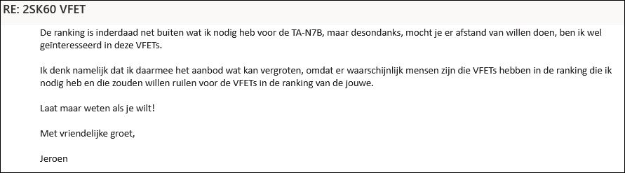

Aanvankelijk wist jij kennelijk ook niet hoe het zat, want volgens Jeroen hielp jij hem met het herstel van de versterker. Jeroen zocht de fets en ik heb originele Sony's NOS. Evenwel vroeg Jeroen ranking 5 of 6. Ik kon hem wel helpen aan ranking 3. Die wilde hij best kopen, om hem te kunnen gebruiken als ruilobject.
Pas in deze thread werd er gewag van gemaakt dat de ranking niet meer belangrijk was.
Omdat de versterkers zelden nog in reparatie komen en zeker niet die van Jeroen, was ik niet op de hoogte van de wijziging naar cascode door Sony.
Het is dus geen gebrek aan inzicht, maar gewoon iets wat voor mij nieuwe informatie was en omdat ik de TA-N7B nooit op de werkbank heb gehad heb ik daarvan nooit de doc doorgespit.
Hier nog een stukje uit de correspondentie via hotmail. Mijn alias is daar John Smits

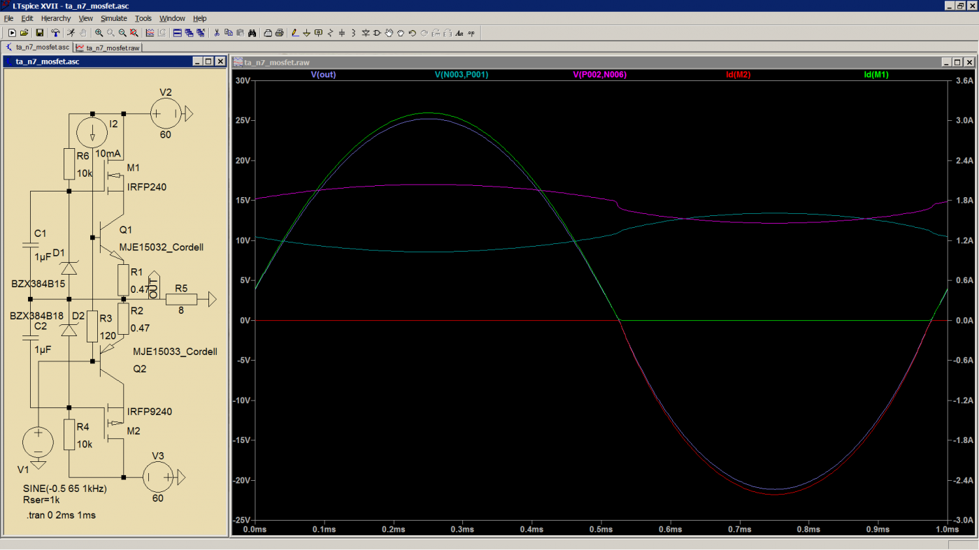

Die cascode werkt omdat de VFETs depletion (verarming) type zijn. Die hebben een negatieve V(gs) nodig. Als je de VFETs zou willen vervangen door MOSFETs (bijvoorbeeld IRFP(9)240) moet je de gate met een truc liften richting de voedingsspanning. In de sim werkt dat prefect. Alleen is deze optie voor TS Jeromach onaanvaardbaar...
![[image]](images/uploaded/20210126151828601032c4e194a.png)

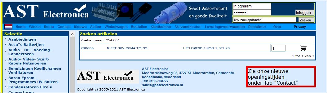

AST electronica uit Rosendaal heeft er precies nog 1 op voorraad voor 1,75 ex btw.
Deze firma heeft nog heel wat onderdelen, maar zo te zien zij n ze bij gebrek aan nieuwe aanvoer aan het leegverkopen, op is echt op.
Maar als er niet meer stuk gaat zou 1 exemplaar genoeg moeten zijn!

Te mooi om waar te zijn denk ik.
![[image]](images/uploaded/20210126103621600ff0a5199da.jpg)
AST is niet aan het uitverkopen, maar als zijn leveranciers niets meer hebben, stopt de vooraad bij AST ook

Helaas is dat een 2SK606, geen 2SK60.
De normale wegen heb ik ook al wel bewandeld, ook vorig jaar nog toen ik met een TA-4650 aan de gang was.
De enige manier om er eentje te vinden is van iemand die ze nog (NOS) heeft liggen of door een andere VFET versterker te kopen en ze daar uit te halen (wat ik alleen maar heel zonde zou vinden).

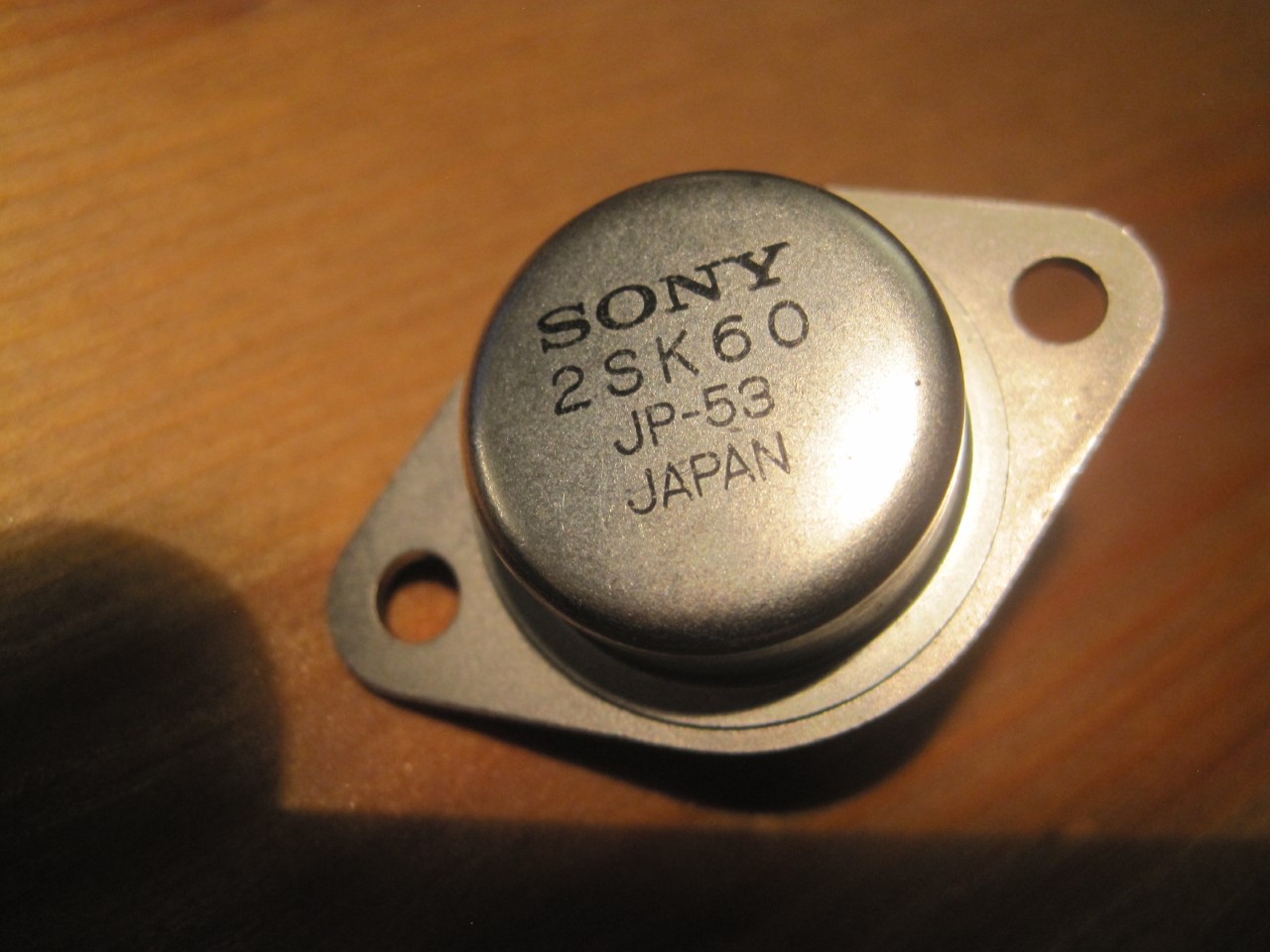

De foto op dit nummer heb ik meermalen aanbiedingen van gezien, van diverse aanbieders, maar steeds dezelfde foto!
2SK60 VFET gezocht, 1 stuks
door jeromach
, 26-01-2021, 14:52 (2032 dagen geleden) @ soundman2
Klopt.
Wat nog mooier is, de foto is Sony, maar in de omschrijving wordt aangegeven dat het om een "no brand" model gaat.
https://i.imgur.com/IoIUdPh.png
Helaas, allemaal fake.
Je krijgt garantie op goede werking, maar wat er niet wordt bij verteld is dat je de artikelen daarvoor moet terugsturen.
De kosten van China naar Nederland zijn nihil, maar terugsturen is een heel ander verhaal. Ofwel, het heeft geen nut. Ofwel, ze komen er mee weg.
Omdat het spul 't wel een paar uur tot een paar dagen uithoudt heb je ook al een goede waardering gegeven op eBay. Op die manier worden dit soort praktijken in stand gehouden. Klagen bij eBay? Geen nut (breek me de bek niet open...).
