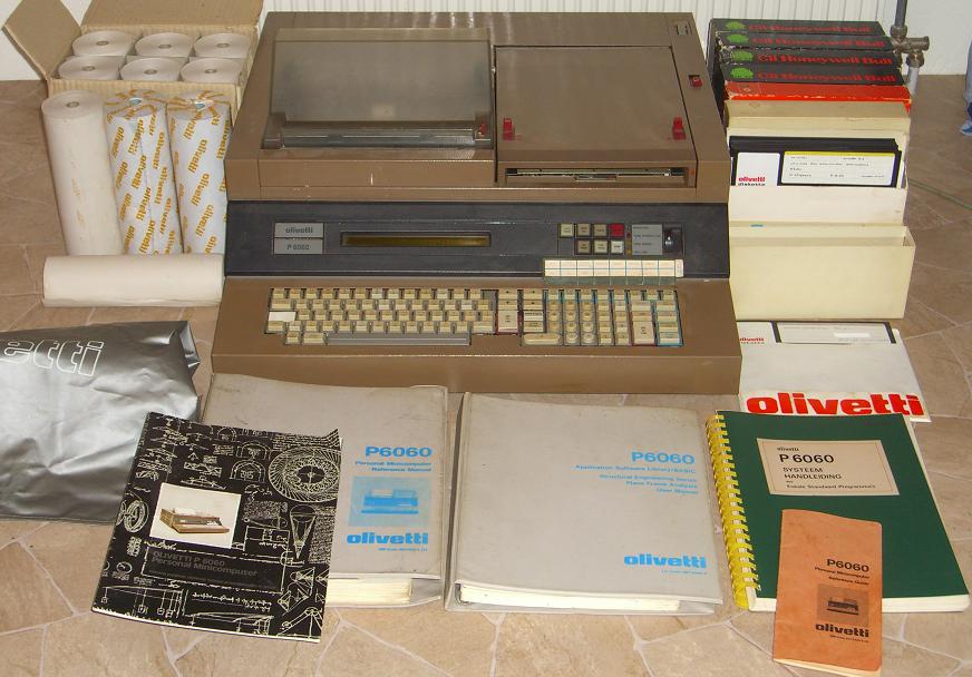

Ik was op marktplaats aan het snuffelen of iemand nog
een mooie IBM 5153 monitor te koop heeft. Op een gegeven
moment zie ik een advertentie van iemand uit de buurt
die een computer uit de jaren zeventig aan bied...
Het leek me wel leuk om er eens aan de snuffellen
dus ik vroeg wat hij ervoor wou hebben. Ik was bang voor
astronimosche bedragen maar ik mocht hem wel meenemen. Wilt u
er echt niets voor hebben? Och mijn vrouw houdt van orchideeën.
Dus ik heb een mooi plantje uit gezocht voor mevrouw en de
computer meegenomen. Mijn goeie lieve hemel, dat een zwaar ding!
Er zitten 8 inch (20cm!) floppys bij. En het ding heeft een één
regel display met een ingebouwde thermische printer.
Alle documentatie zit er ook nog eens bij. Op één van de plaatjes
zag ik dat er blijkbaar ook een harddisk op aangesloten kan worden.
Is iemand bekent met deze machines? Ik wil toch eens
zien dat ik het aan de gang krijg. Wat je er mee kunt
zal vervolgens niet heel veel bijzonders zijn verwacht ik.
Maarja, hij schijnt van 1977 te zijn. Toch wel een stukje
vernuft voor die tijd denk ik.

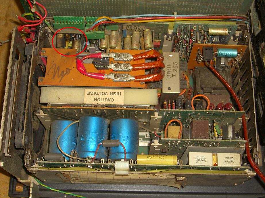

Inmiddels ben ik wat verder met de machine.
Dat wil zeggen, ik weet nu zeker dat hij defect is.
De machine moet bij inschakelen alle lampjes laten branden
en een beep geven. In plaats daarvan brandt er één ledje
en een verticaal streepje links in het display.
Ik had het idee dat hij in reset gehouden wordt op één of
andere manier. Dat kan bijvoorbeeld door geen power-good
signaal van de voeding. Nou niets is minder waar...

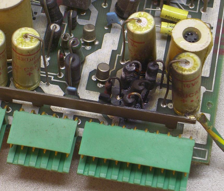

Ik heb de enorme voeding uitgegraven uit de machine.
Daar zijn een viertal shuntweerstandjes voor
stroombegrenzing uitgebrand. Nu maar eens uitpluizen
wat die zouden moeten zijn... En wat de oorzaak is.
Heeft iemand suggesties voor de verkrijgbaarheid van een schema?
De weerstandjes zullen in de orde van 0,05 tot 0,33 ohm liggen verwacht ik.
Maarja, ik weet het liever zeker natuurlijk...
Groeten, Roland

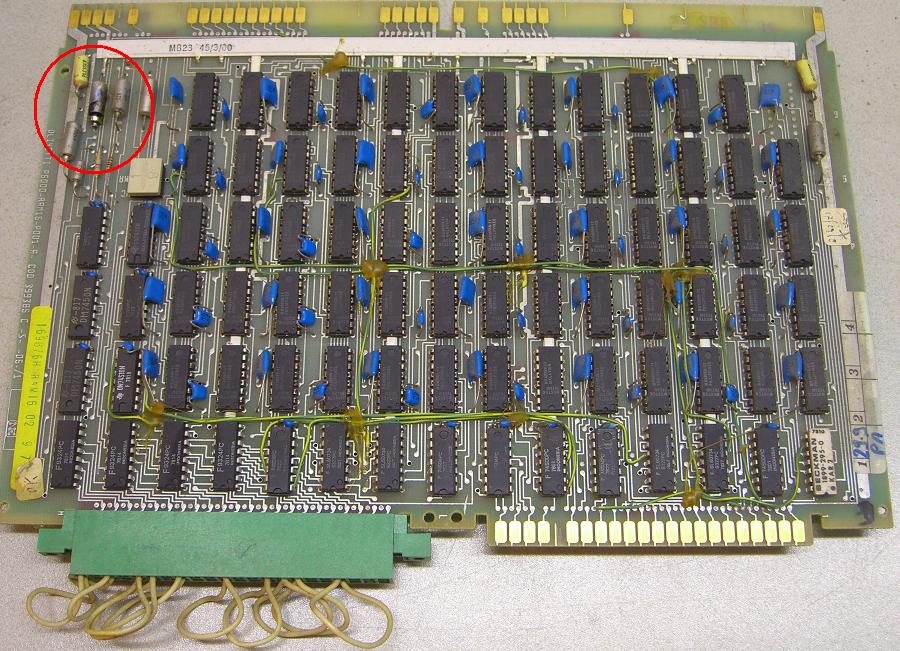

Defecte elco

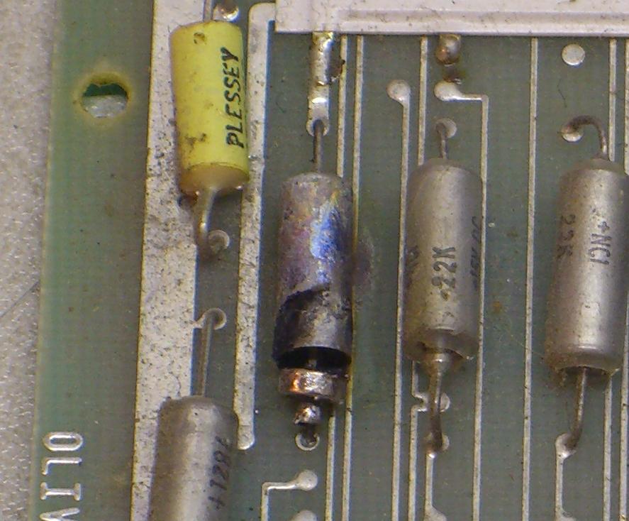

door Roland Huisman @, Zwolle, 06-03-2011, 22:50 (5652 dagen geleden) @ Roland Huisman
Nou de oorzaak van de uitgefikte voeding is gevonden.
De betreffende voedingslijn was 0 ohm naar massa, dat
mag niet moeilijk zijn... Het bleek een uitgefikte
(tantaal) elco op een RAM kaart te zijn.
Nu de voeding nog weer aan de gang...
Groeten, Roland

door Maurice ⌂ @, Dordrecht, 06-03-2011, 23:28 (5652 dagen geleden) @ Roland Huisman
Is in ieder geval niet zachtjes gegaan.
Draden volgen dat is 1.
Is de een of andere stuur print lijkt me.
Echte voeding dat zijn die dikke potten natuurlijk.
Kan zijn dat daar bij ooit een keer een opstart wat fout is gegaan met iets te hoge stromen.
Rustig bekijken en logisch blijven na denken.
Zit een printer in dat heeft voeding nodig
Zit floppen zooi in en dat heeft voeding nodig
PC zelf natuurlijk
Display zal een eigen stuk voeding hebben etc.
Afbouwen en bekijken waar die draden heen gaan.
Deze eens mailen voor een duidelijke foto van jouw stuk print.
http://www.z80ne.com/default.asp?page=/p6060/restauro/restauro.asp
en dit eens doorlopen of daar wat bruikbaars tussen zit
http://www.robertocipriani.it/P6060/P6066/Manuali%20di%20sistema.html
Ieder geval staat net vol met die P6060.
Vervolgens de voeding zelf eens bekijken wat daar allemaal gebeurt.
Trafo gelijkrichter en dan moet er wat geregeld worden om de zaak stabiel te krijgen.
5V TTL, +12 - 12 of anders +15 en -15 kan ook.
24V voor de motoren?
Een HV is voor display.

De weerstanden zijn nu ook bekent. Ik denk dat ik er vanavond
eerst even 12V op ga zetten met een lab voeding.
De machine is inderdaad goed te vinden op het web. Alleen als ik
mensen aanschrijf krijg ik geen reactie. Misschien is Engels het gebrek?
Nouja, ik kan in elk geval weer wat verder met de computer.
Ik hoop dat de andere tantaals nog goed zijn.
Ik zal ook wat meer foto's plaatsen. De floppydrives zijn eigenlijk
één geheel en ze worden ook tegelijk aangestuurd. Één motor voor het
draaien van beide schijven, en één motor voor het verplaatsen van beide koppen.
De schijven worden aan één kant gelezen en de onderste schijf
moet er op de kop in... :-)

Defecte elco
door Maurice ⌂ @, Dordrecht, 07-03-2011, 16:52 (5651 dagen geleden) @ Roland Huisman
Een van die links staat de manual die floppendrives als ook elektrisch schema en uitleg hoe data op die schijven komen.
Hebben +/- 20V nodig o.a.
Zou echt eerst even enkel de voeding testen of ieder geval in onderdelen.
Zo ben ik destijds ook het probleem tegen gekomen, kaart voor kaart opstarten/voeding er op.

Nou ik ben inmiddels zo ver dat de 12V voeding weer goed werkt.
Er waren ook nog twee transistoren defect...
De machine doet helaas nog precies hetzelfde als met de defecte 12V voeding.
Het running ledje knippert en er staat een verticaal lijntje links in het scherm.
Volgens het boek moet de machine na inschakelen alle lampjes laten branden,
en er moet een beep te horen zijn. Helaas alles behalve dat...
Volgende keer maar weer verder.
Groeten, Roland
