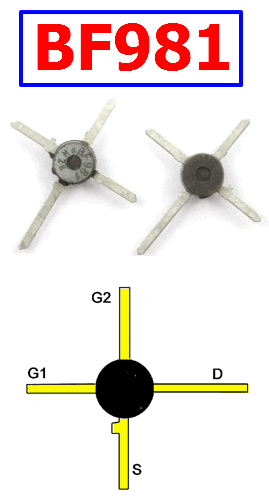

Hopelijk een overbodige opmerking; heb je de fet misschien onderste boven gemonteerd ?

Ter ondersteuning van de reactie van Leo:
Je hebt twee herkenningspunten: het lange pootje (drain) en het pootje met het uitsteekseltje (source), let daarbij op de richting van het uitsteekseltje!

Draaien aan de potmeter verandert niets aan de stroomsterkte. De Fet heb ik correct gemonteerd, dus het uitsteekseltje op het rechter pootje (s) wijst naar achteren.

Lang geleden heb ik een korte golf ontvanger uit de Elektuur gebouwd uit de Elektuur.Ik moet hem nog ergens hebben.Ding werkte ook niet.Kwam er achter dat die BF981 bij verschillende fabrikaten ook verschillende aansluitingen te hebben.Ik weet niet of je een Jeager halfgeleider gids hebt,maar daar staan ze dacht ik in.Je kunt ook de data-sheets opzoeken.Hoop geklooi mee gehad toen.Eindelijk had ik het ding aan de praat, en hoe!Het was de SSB ontvanger tertijd.
In de Vergleichstabelle 1993 van Jaeger Elektronik staan de aansluitgegevens van de BF981 net zo als ik al in een eerdere reactie aangaf.

Dan is het mogelijk (maar niet zeker) dat je de aansluitingen van G1 en G2 moet omdraaien.
