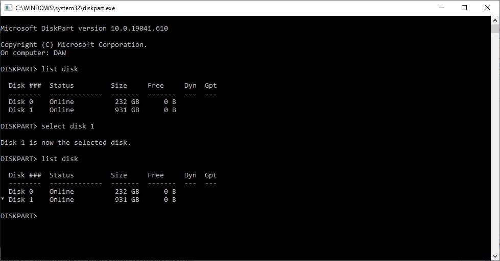

Onder Windows zit standaard DISKPART welke je vanuit de command prompt op kunt starten.
https://commandwindows.com/diskpart.htm
Het volgende is geheel op eigen risico:
Diskpart is extreem krachtig maar wees er zeker van dat je wel eerst de
juiste disk selecteert.
Even een schermdumpje met mijn eigen pc:
Vanuit de command prompt 'DISKPART' uitvoeren.
In diskpart doe je 'list disk' en vervolgens zie je een lijstje met schijven.
Dan 'select disk 1' in het geval dat je disk 1 wilt wissen.
Doe nogmaals 'list disk'. Nu zie je een ster staan bij de drive
waar je mee aan de gang wilt.
![[image]](images/uploaded/2021020815311460215942b1efe.jpg)
Als je daarna 'CLEAN' uitvoert dan is die disk ontdaan van alle MBR en andere info.
Let op, geen weg meer terug, dus doe dit niet op je dataschijf of zo...
Groeten, Roland

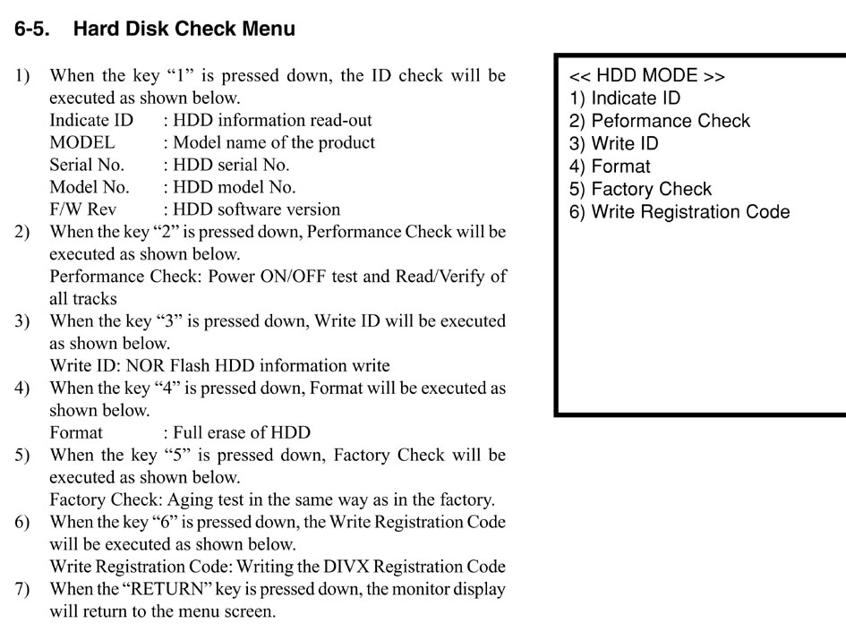

Uit het manual is dit via de Service mode ook nog te proberen.
Groet, Ben
![[image]](images/uploaded/202102101510576023f78171ed9.jpg)
Sony RDR-HX725 harde schijf probleem
door Yves G.
, 11-02-2021, 13:25 (2061 dagen geleden) @ Ben
Gewijzigd door Yves G., 11-02-2021, 13:26
Hallo Ben,
Deze tabel ken ik bijna uit m’n hoofd!
Zie hieronder wat er gebeurd tijdens de verschillende stapen:
Factory Setup
1) NOR Factory Setup : Finished
2) S-AND Factory Setup : Finished
3) HDD DATA Factory Setup : Finished
Deze deel lijkt mij OK
Device Check
1) EEPROM Check : OK
2) Super AND Check : Pattern Check No Go
3) Video Dec Device Check: Device Mode No IC
4) DDR DATA Check : OK/OK
5) IT Setting : No Go
Er lijkt iets mis hier
HDD Mode
1) Indicate ID :![[image]](images/uploaded/2021021112243860252206bab52.gif)
2) Performance Check : OK
3) Write ID : OK
4) Format : Formatting HDD No Go
5) Factory Check : op het display van de DVD recorder staat aan het begin 1.0.000000 aangeduid. Dan start het check,ik veronderstel dat de sectoren worden nagekeken en na een paar minuten, als er 5.0.000000 op het display staat, dan komt het boodschap”HDD ERROR” op het display en “NG” op het scherm van het TV.
6) Write Registration Code: NG
Hier loopt het helemaal mis.
Zou er iemand nog een idée of een raad hebben ?
