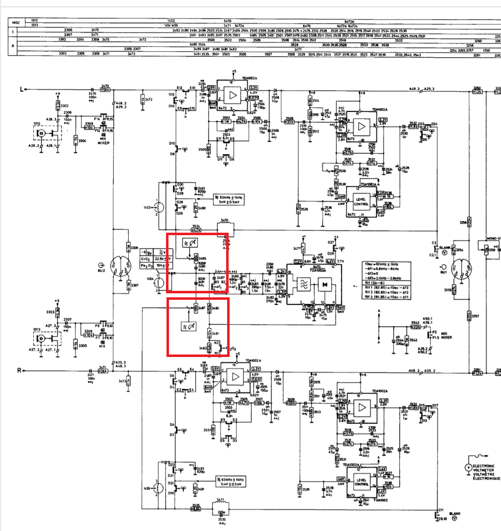

Hallo,
Ik heb een Philips 774 Radio/Cassette comby en heb de snaren, enkele tandwielen, wiskop die verteerd was en de opname/weergave kop vervangen door nieuw spul.
Om e.e.a. af te regelen staat in de servicedocumentatie niet beschreven waar potmeter 3486 en 3487 voor dienen.
En helaas ken ik het symbool niet wat erbij staat.
Wellicht dat dit forum daar iets over weet?
Voorbaat dank,
Vr gr Eric

Potmeters zijn voor de bias regeling. De 5 mV die over de weerstand van 10 Ohm staat is een initiële instelling. Het echte instellen kan je op het gehoor doen met een goede kwaliteit ferro cassette en is het een compromis van voldoende hoge tonen en minimale vervorming. Kijk ook eens naar andere service manuals van cassettedecks en bandrecorders? Daar staat het ook beschreven.

Na vervanging van de wiskop is deze afregeling waarschijnlijk inderdaad nodig.

heeft op zich niets met de wiskop vandoen. De potmeters regelen die bias door de opnamekop.
door de wiskop gaat sowieso de volle amplitude, een regeling daarvoor is niet nodig. (als het maar voldoende wist..) Of bedoel je de onrechtstreekse invloed van de wiskop op de rest?

Zowel de frequentie als de amplitude kunnen veranderen door een andere wiskop te monteren. Dat dat in de praktijk ook echt zo is, kwam ik toevallig van de week nog tegen op het mfbfreaksforum.
Verder heeft de TS ook de o/w kop vervangen, meestal absoluut niet nodig, en als die een andere impedantie heeft of als de wisfrequentie veel verschilt kan dat vast ook invloed hebben op de HF-voorstroom.

Maar hij schrijft toch: "wiskop die verteerd was". Dit fenomeen is bekend van Philips apparaten, de compound waarmee het binnenwerk vast zit wordt weer vloeibaar. Gevolg is dat de tape vastplakt.
Philips heeft de vervelende eigenschap gehad de zelfinductie van de wiskop te gebruiken als spoel voor de oscillator. Gevolg is dat je bij vervanging een andere frequentie (of geen) uit de oscillator krijgt. Ook de amplitude wordt anders.

Er staan afregelwaarden in het schema zo te zien. Waarschijnlijk worden die met de nieuwe wiskop niet gehaald zonder verdere aanpassingen, en door het vervangen van de o/w kop (waarom?) moeten die misschien ook nog wat anders zijn dan aangegeven.

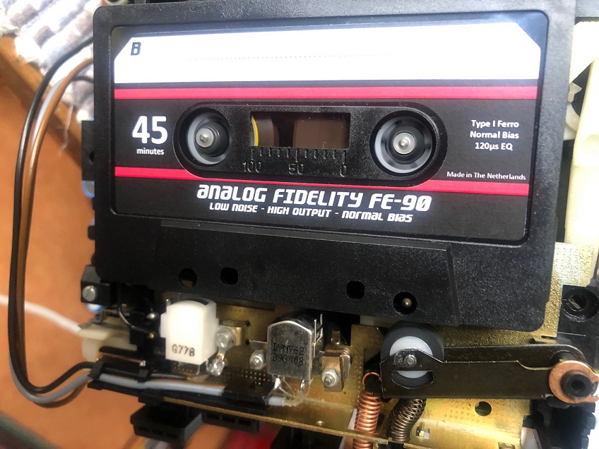

De oude opname weergave kop was tot de draad versleten en er zat een dikke laag oxidatie op.
De wiskop heb ik via Ebay.de gekocht en is n.o.s. en ooit gemaakt door Grundig.
De wiskop heeft echter een lagere ohmse weerstand dan het Philips origineel.
De opname/weergave kop heb ik uit china en heeft mechanisch dezelfde afmetingen als de Philips maar ook deze heeft een lagere ohmse weerstand en dus impedantie.
Gezien je moet roeien met de riemen die je hebt, is de weergave van het cassette gedeelte na afregelen met een scoop (x-y fase vergelijking met 6.4 KHZ test-tape) de azimuth goed.
Echter als je de cassette omkeerd, waar ook hetzelfde test signaal is op opgenomen, staat de zaak weer scheef, als ik beide kanten afregel op een tussenstand waarbij de fase niet helemaal 100 procent is dan is het geluid bij afspelen van beide kanten redelijk tot goed.
Probleem is dat zonder een goede referentie cassette je het niet echt goed krijgt omdat je niet weet of het deck waarop mijn testtape is gemaakt 100 % ok is.
Gelukkig heeft dit toestel de mogelijkheid om de kop aan beide kanten op hoogte af te regelen zodat deze in-lijn staat met de wiskop.
Maar na vervangen van de verteerde tandwielen (nieuwe zacht kunsstof van ebay.de) en de beperkte mogelijkheden voor vervangende onderdelen komt er weer muziek uit.
Enkele nieuwe cassette tape's gekocht bij mfbfreaks om een test-tape te maken en deze zijn erg goed. (made in Holland
