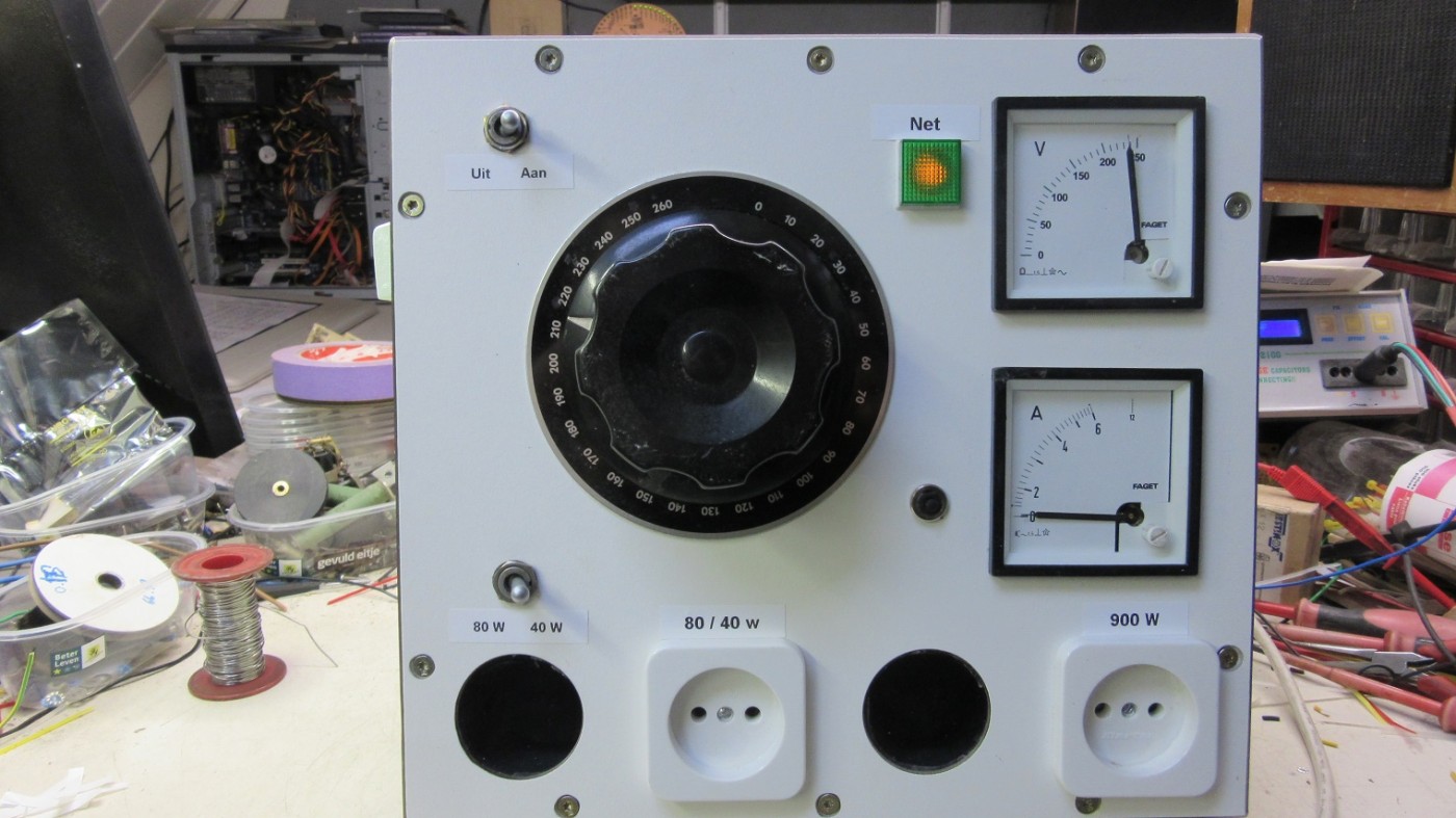

Nu had ik toch tijd genoeg en heb scheidingstrafo, variac en serielamp(en) in een behuizing gebouwd.
Dit is een prima oplossing voor als het niet goed gaat.

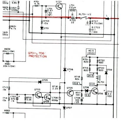

Hierbij een deel van het schema.

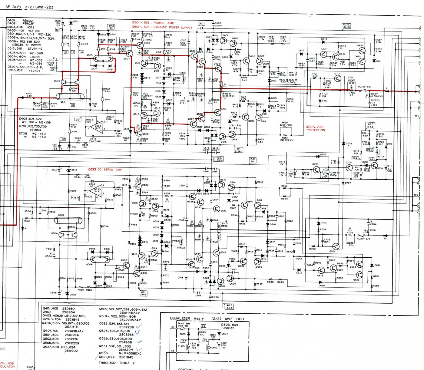

door soundman2 ⌂ @, Wouw, 11-02-2021, 22:51 (2059 dagen geleden) @ doktordirk
Als de uitgang wat negatief is, moet Q533 toch wel flink positief zijn. wat is de uitgangsspanning?

door doktordirk @, Noordbeemster, 12-02-2021, 00:49 (2059 dagen geleden) @ soundman2
Dat valt reuze mee! -0.38 op pen 4 , het andere deel geeft -0.31 op pen 1

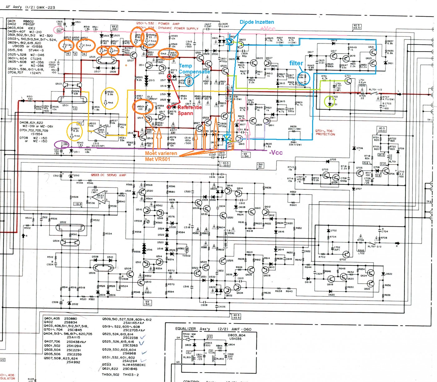

door Maurice ⌂ @, Dordrecht, 12-02-2021, 00:23 (2059 dagen geleden) @ doktordirk
IS er wel een voor gevorderden zeg.
Vol met compensatie en filteringen enz.
VR501 moet je gewoon de bias kunnen instellen.
Verder staan nodige stromen aangegeven in schema.
Dan alle dioden nazien of die nog in orde zijn.
Idee lijkt me nog om Q601 en Q615 te vervangen voor dioden tijdelijk.
Eens zien of dan de zaak op 0 te krijgen is met VR501.
Als VR501 niet of slecht werkt wordt dat ergens tegen gewerkt en denk die hele compensatie gebeuren rechts naast eind trap transistoren.
Immers Q601-615 regelen weer
Met dat onderling uitwisselen wordt het iets, maak je alleen maar erger mee.
Nu heb je nog referentie aan een goed kanaal.
Ga van links naar rechts stap voor stap bekijken waar je grote verschillen tegen komt.

door doktordirk @, Noordbeemster, 12-02-2021, 01:08 (2059 dagen geleden) @ Maurice
Ik denk niet dat een tijdelijke diode verandering geeft.
Zo in rust is de collectorspanning van beide kanalen + en - 33.5 volt.
In een andere matig tot slecht leesbare documentatie van deze versterker begrijp ik dat de hogere voedingsspanning alleen op komt bij grotere uitgangsvermogens
